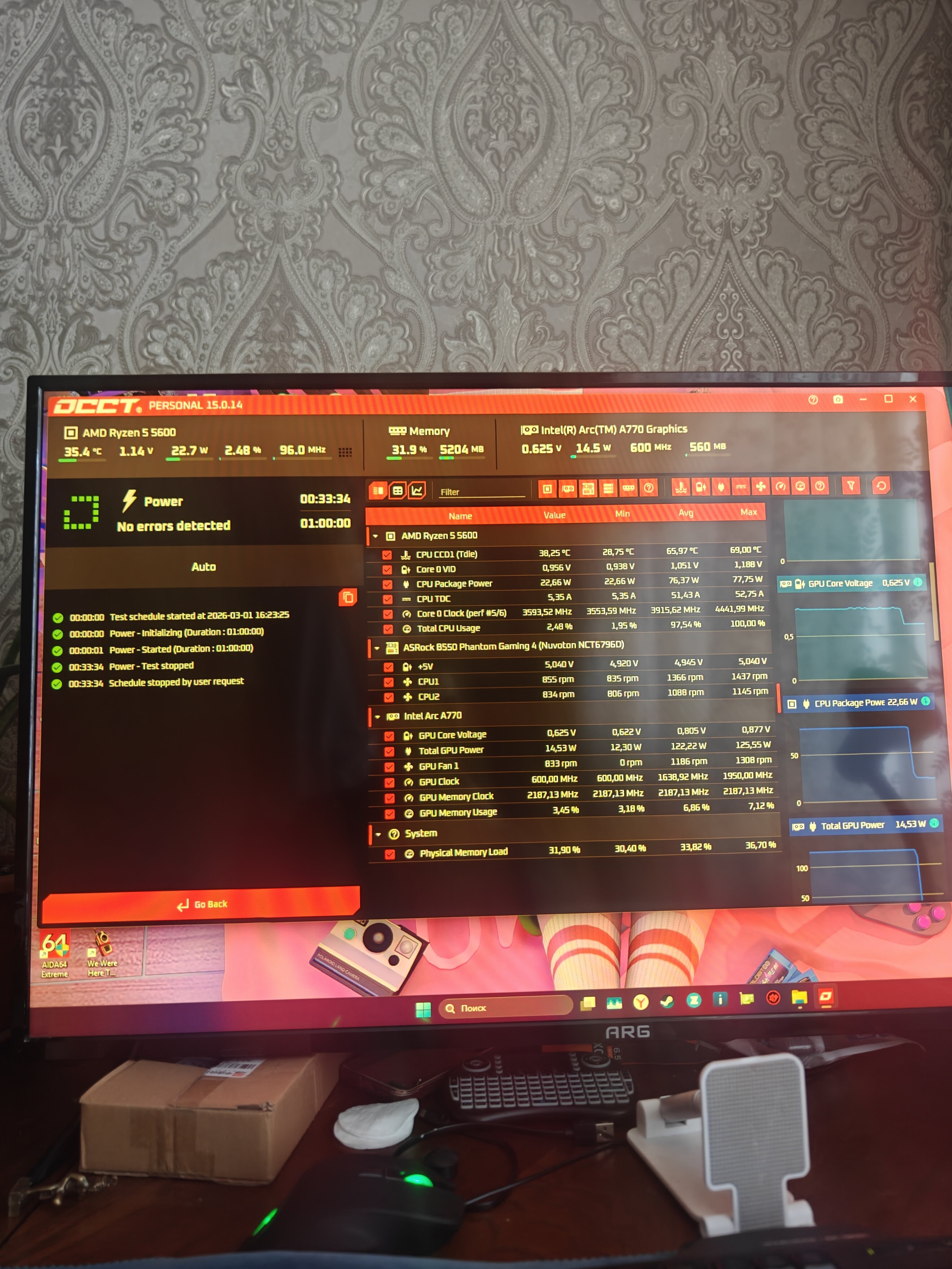

Все различные тесты, бенчмарки, мониторинги, стресс тесты, по 30+ минут держится без проблем, несколько раз переустановлены драйвера, обновлён биос матери, понижал потребление карты с 190 на 120в, результатов нет, при этом пару раз по пол часа все же удалось поиграть. Так же все термоинтерфейсы заменены, все Куллер были сняты и отсыиы до состояния нового, даже в бп.

e7d4ed7c0794c922299440adacdfafd5869cb0fc6026ee164983175346333b9176821537eb02ec287960567e44cccb1a_large.thumb.jpg.e039d149a844134a5237abe92d8cd9f9.jpg
