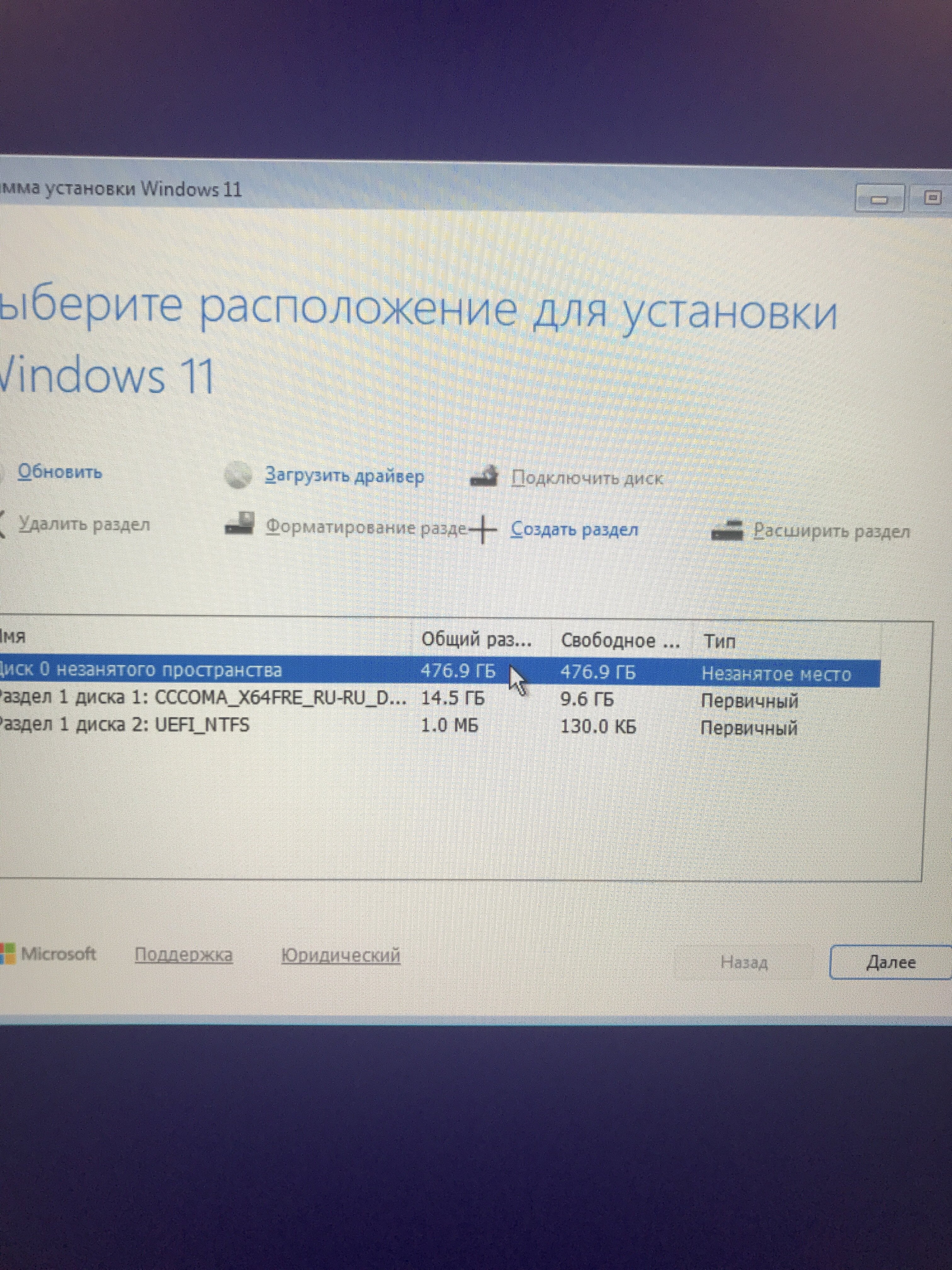

Здравствуйте! Собрал новый комп, поставил Windows 11. Установил драйвера с официального сайта. В стиме начал качать игру, отошёл покурить, прихожу, на мониторе Биос. Перезагрузил, Виндоус не стартует. Вставил загрузочную флешку и мне предлагают заново её установить. И что самое непонятное мне, так это мой разделенный на два раздела SSD m2 стал отображаться как незанятое место

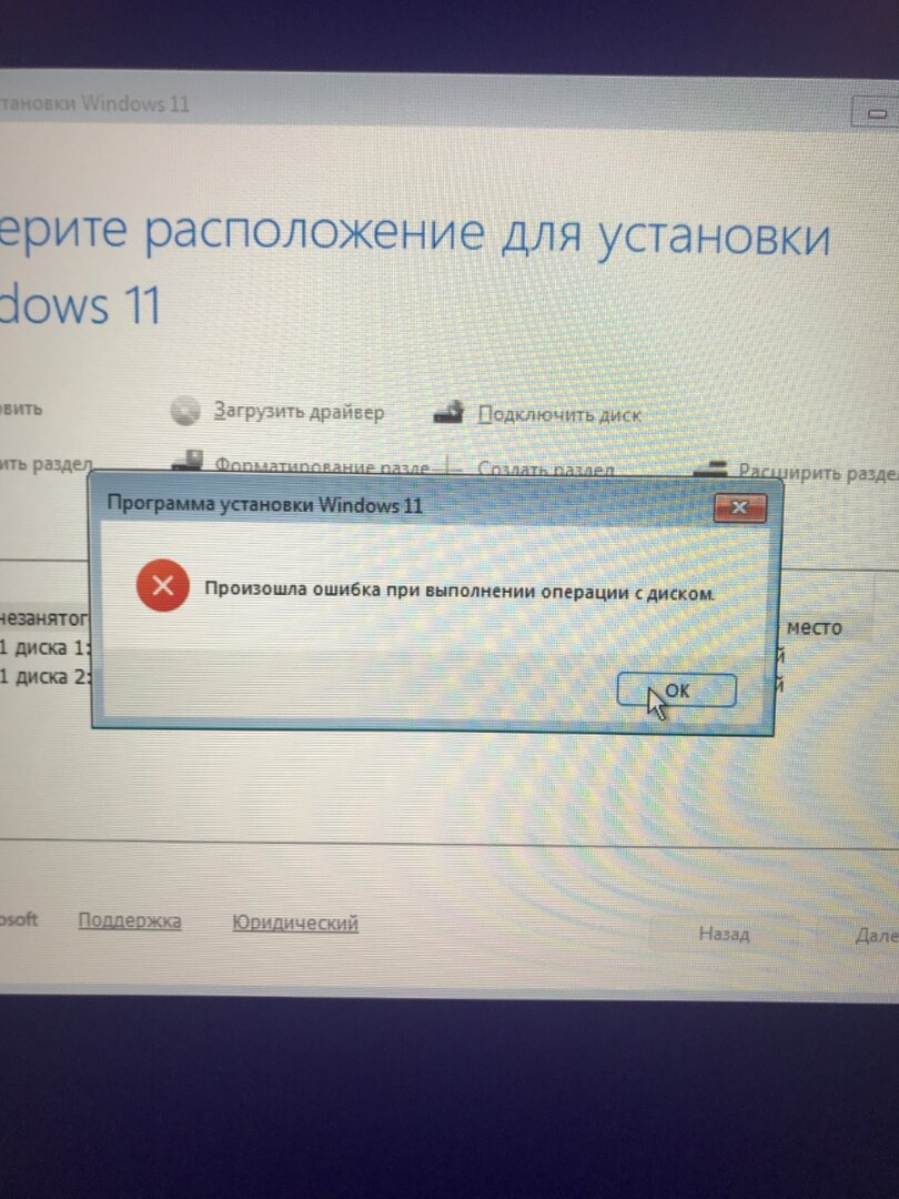

Не даёт установить.

Сдох паленый самсунг. Самсунг SSD с маркетплейса - 90+% паль.
