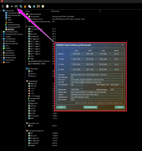

Память в слотах A2, B2? Какие показатели, если мерить ПСП через AIDA64 Cache & Memory Benchmark?

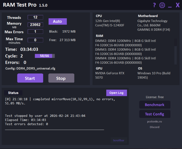

На ночь оставьте гоняться RAM Test Pro. Если будут ошибки, то понижайте частоту на один шаг (при включенном XMP).

Благодарю, проведу тесты, отпишусь.
Погонял ОЗУ 3,5 часа - без ошибок. Походу это было разовое помешательство, но буду дальше периодически наблюдать. Спасибо за сегодняшний ответ!
