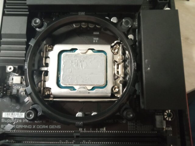

Купил новую материнскую плату, теперь из-за радиатора на ней я не могу установить кулер. Можно ли что то с этим сделать,если нет посоветуйте кулер под i5 12400f и Gigabyte b760m gaming x DDR4 gen5 чтобы кулер влез

Привет. У платы довольно хороший запас по мощности VRM. Я бы на вашем месте снял мешающийся радиатор, да и всё. На двух винтах держится.
Он там нужен только при использовании процессора 13600K и мощнее. В вашем же случае дай бог до 50-60 градусов прогреюся мосфеты.
  • 0
12 минут назад, makson_12312321 сказал:
Окей
В HWiNFO гляньте только потом, во время нагрузки какая температура датчика VRM / MOS.
Если ниже 80 – идеально. 80-90 – терпимо.
