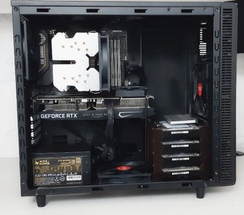

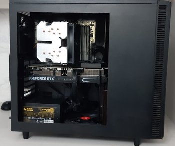

Замечу, что мой 5800х находиться под бюджетным воздухом:
20671696_20220927130147.thumb.jpg.a5d9f78920b2ebeb0f12577d933991c7.jpg1192596996_20220927124416.thumb.jpg.b73b92e991ab4dffc6cff282bea6993f.jpg
