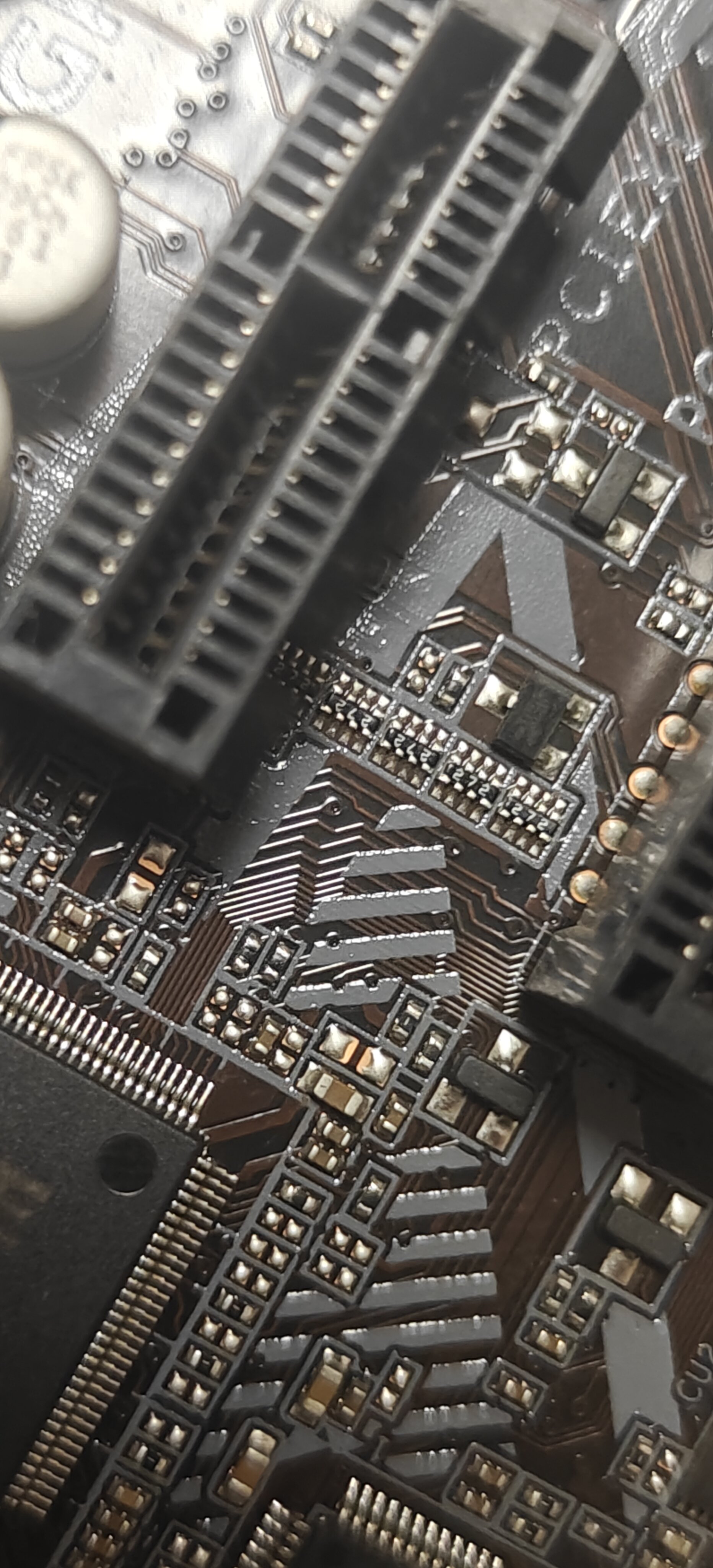

Но при старте без питания греется немного мост и минимально процессор и какие-то 8ми ногие элементы под pci слотом с маркировкой "272" плата Gigabyte

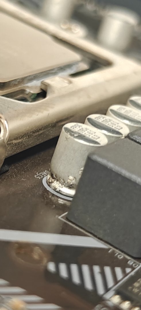

Ещё заметил конденсатор со следами коррозии, может ли быть дело в нем и как можно проверить

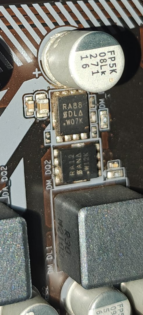

А что именно можно проверить, какое сопротивление должно быть на мосфетах питания проца, просто если проц достать то плата ведёт себя также, что указывает на проблему с самой платой а не процессором, может ли из за вытекающего кондера быть такое поведение
фотку почетче сделай. не понятно ничего.
из этих "кондеров" вытекать в принципе ничего не должно.
9 часов назад, MiJoeS сказал:
с маркировкой "272"
это сборки резисторов
10 минут назад, MiJoeS сказал:
лучше не лезть самому.
но если есть хоть какое то понятие, самый простой способ, взять тестер и замерить сопротивление в разъеме 12v для процессора.
там должно быть килоомы.
плату полностью вынуть из компа, вынуть из неё ВСЕ и память и проц.
7 минут назад, MiJoeS сказал:
Если есть хороший мультиметр, нужно на всех ключах померить падение напряжения, а можно просто на колодке доп. питания сопротивление измерить. Плату достать из корпуса, всё навесное отключить, чёрный щуп на землю, а красный на 12-v линии в колодке. Если там 0 Ом, то дальше уже искать пробитый ключ. Если есть мёртвый, значит плату на помойку. Нецелесообразно чинить. Только если для себя, в домашних условиях.
