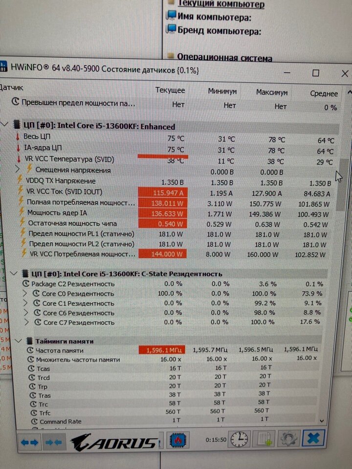

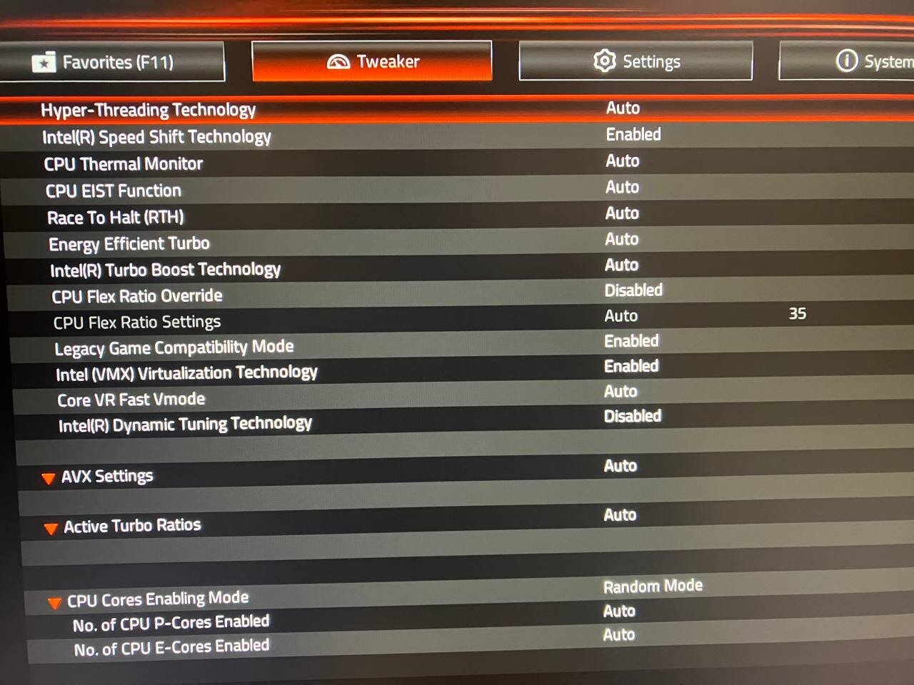

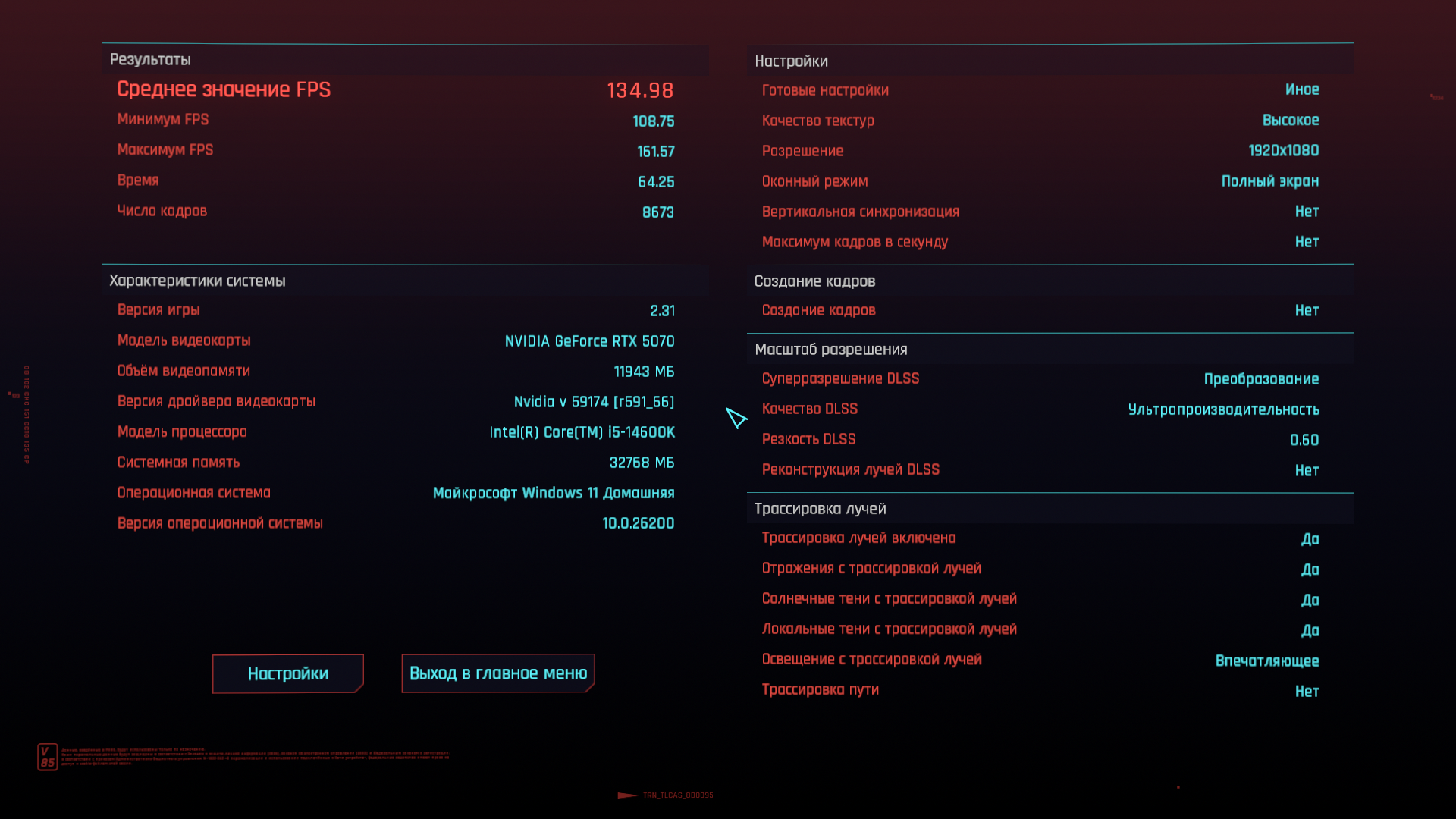

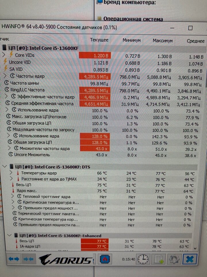

Всем привет, везде спросил, спрошу и тут, суть, сменил проц 12400f на 13600kf и по FPS даже меньше кадров на 3-5 где то в играх по типу киберпанк, ласт оф ас 1-2,ведьмак 3, биос сброшен и обновлен версия f15 предпоследний, все на авто, только хмр профиль включен, винду переустановил, в играх потребляет 60-80 ватт максимум, в киберпанке например у друга 100-110 и FPS выше кадров на 10-15 с таким же сетапом только материнка MSI b760, частоты держит без проблем на 5100 и 3900 по малым ядрам, при компиляции шейдеров грузится на 100% и потребление 130w темпы 70-75 максимум, может pl1 на 65 pl2 на 125 стоят если судить по посту на реддите, в настройках биоса не нахожу где это смотреть, в hwinfo указано pl1 pl2 на 181w, может надо вручную поднять лимиты если подскажите где искать и нужно ли менять вольтаж при этом, стоит на авто. Единственное что посоветовали это
EIST -Disable
intel speed shift  - Enable пока не пробовал еще не добрался до компа, тыкните куда копать, в биосе очень мало понимаю, заранее спасибо

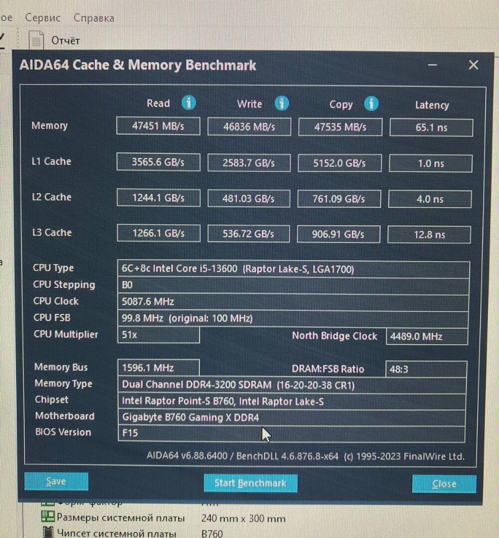

А оперативная память у вас и у друга какая? На какой частоте, с какими таймингами, латентностью ?

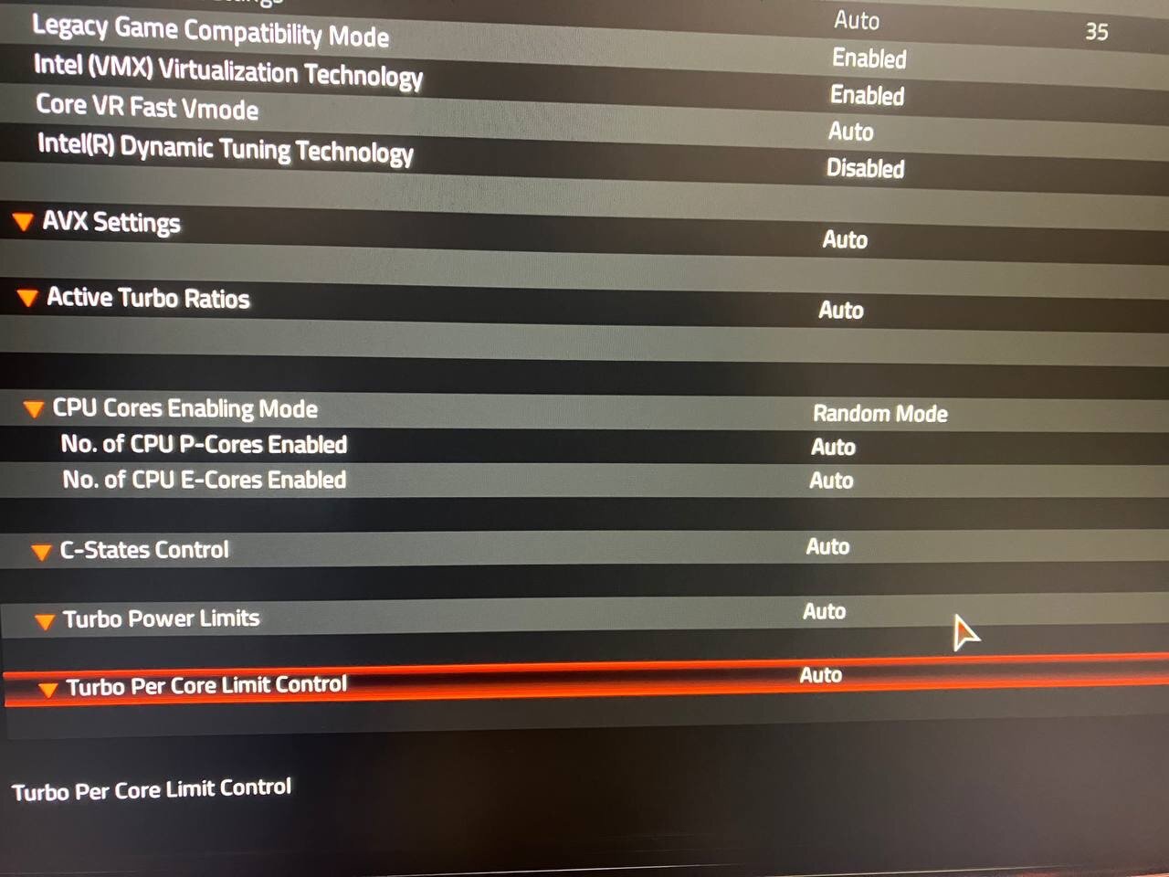

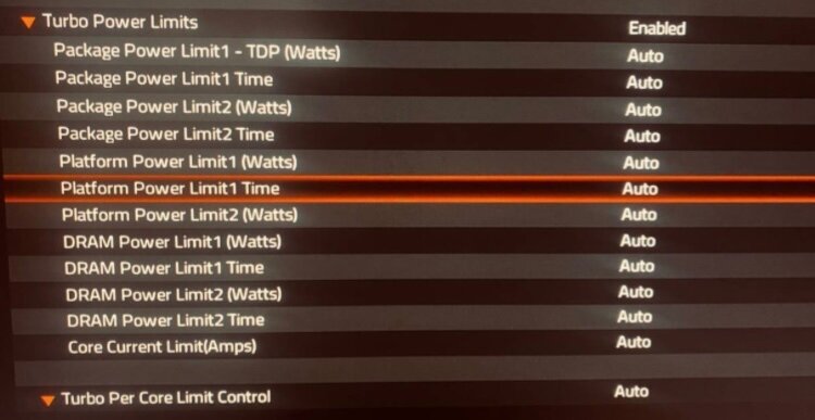

Привет. EIST, SpeedStep и прочее отключать не надо. Настройки энергопотребления ЦП где-то в Advanced CPU Configuration. Выставите на 999 да и всё.
 Не подскажите что из этого менять
По поведению как будто AC LL понижен, но при этом IA CEP включен
Попробуй сбросить в сток, потом выключить IA CEP, AC LL выставить 0.7 для начала и посмотреть FPS/бенчмарки. Потом можно снижать до 0.4-0.6+оффсет вольтажа цп в минус
Что бы было с чем сравнивать, в синебенче 2024 мой 14600к выдает около 1250 очков при 160вт, ac ll 0.6, оффсет -80, llc 4 lvl, и 1300 в стоке. Твой не особо должен отставать
Если я включу IA CEP и не верну в сток AC LL, баллы упадут с 1250 до 600.. При этом частота не изменится, но потребление упадет
П.с единственное что в этой теории смущает, потребление то у твоего 181, т.е нормальное.. Но настроить AC LL в любом случае стоит, что б проц со временем не деграднул

24 минуты назад, NightM сказал:

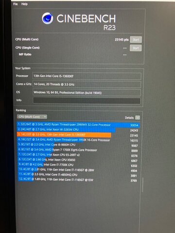

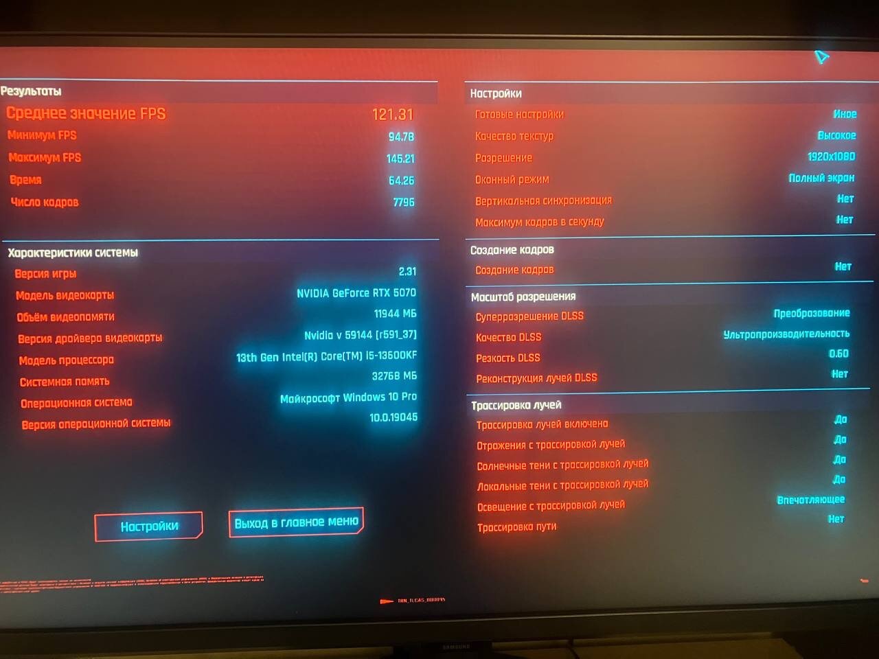

Ну вот например тест синебенч если о чем нибудь говорит
