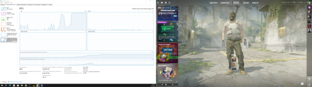

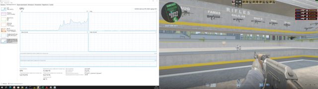

Купил к ноуту монитор MSI pro mp273 и появилась проблема с FPS в кс2. Заходя в игру всё вроде бы хорошо, пока не запускаешь матч, без разницы будь это тренировка, матч или карты из мастерской. Проблема заключается в том, что при заходе на сервер резко падает нагрузка на видеокарту и FPS с 200 падает до 100-60, с этим всем еще и начинается сильный разрыв кадров. Загрузка CPU и GPU в главном меню 90-99% и всё работает хорошо, но в матче загрузка GPU падает до 30-40%. Если отключить внешний монитор, то нагрузка возвращается в норму, FPS становится стабильным и пропадает разрыв кадров. При чём такая проблема только в кс2
Проблема началась после подключения внешнего монитора
Я попробовал откатить драйвера, выставить приоритет и в настройках ПК, и в настройках NVIDIA, ничего не помогает, проблема остается. Сейчас пробую переустановить игру. Скриншоты с результатами подгружу ниже

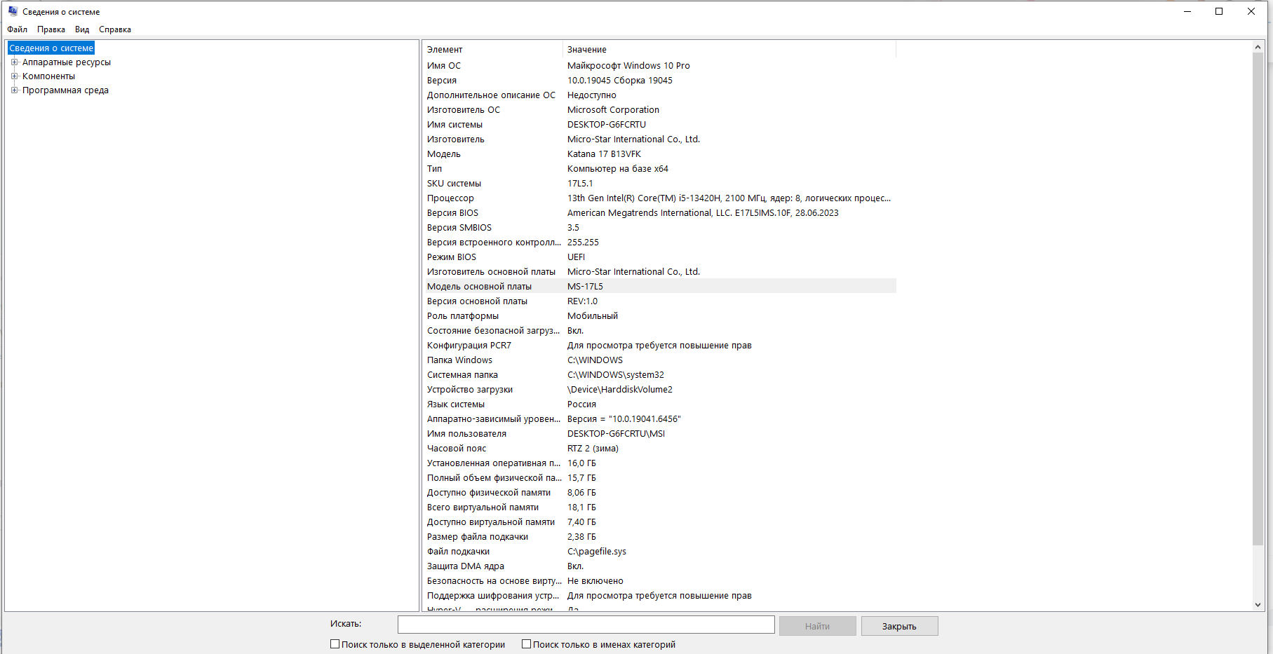

Материнская плата: MS-17L5
Процессор: I5-13420H
Оперативная память: 16GB
Видеокарта: NVIDEA RTX 4060 LAPTOP 8GB
Накопители (HDD/SDD): SDD
Блок питания:
Сис-ма охлаждения:

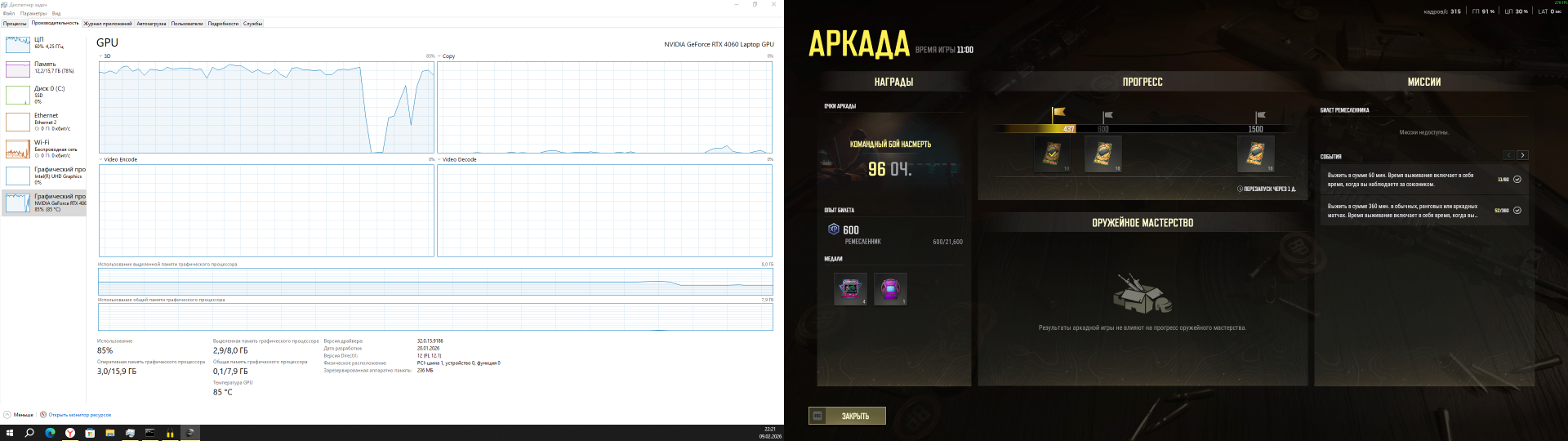

Это нагрузки из пабг при средних настройках
