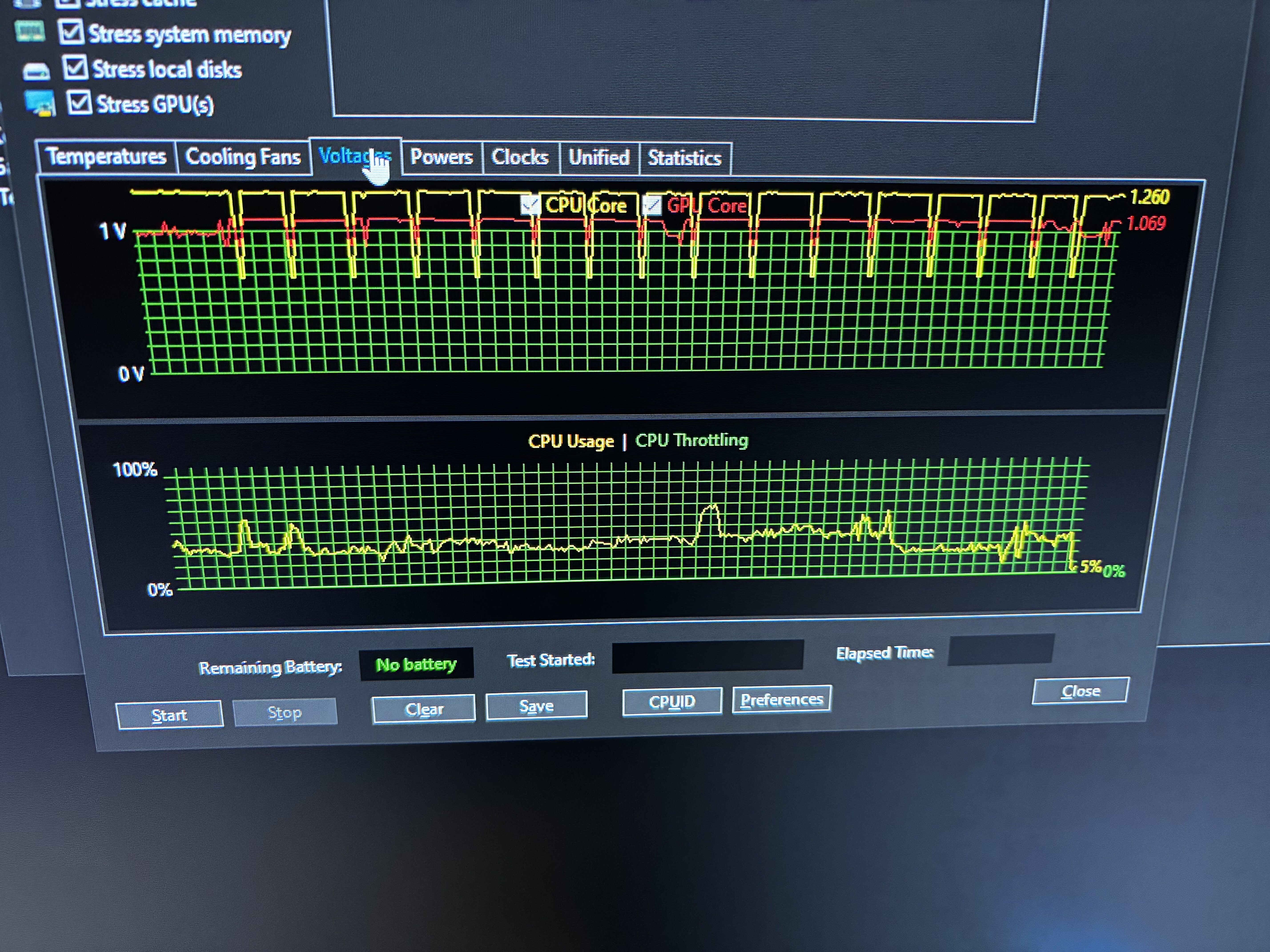

Скачет напряжение на процессоре i5 10400f
Падение напряжение ЦП во время игры с 1.1 до 0.6
Купил комп, первый день было всё хорошо. Потом начало в CS GO2 проседать FPS с 180 до 30.
скачал aida64, заметил, что в момент просадки FPS падает напряжение на процессор почти у 2 раза. При этом, температура с 70 градусов сбрасывается до 55.

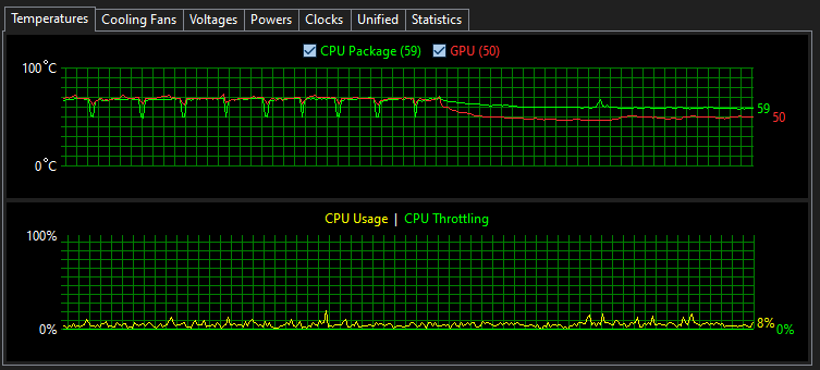

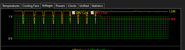

Показания напряжения вне игры, а также температуры
