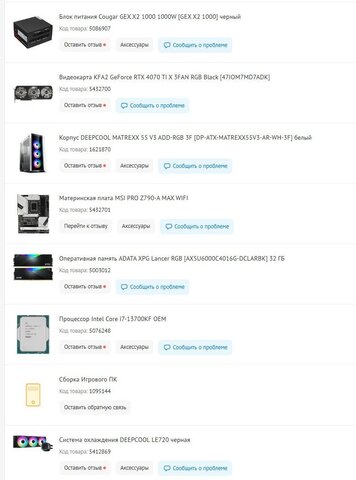

Добрый день! В стресс-тесте AIDA64 процессор разогревается до 100 градусов. Что нужно для решения проблемы?
После сборки
Никаких
Материнская плата: MSI PRO Z790-A MAX Wi-Fi
Процессор: Intel Core I7-13700KF
Оперативная память: ADATA XPG Lancer RGB [AX5U6000C4016G-DCLARBK] 32 ГБ CL40
Видеокарта: KFA2 RTX 4070 Ti X 3FAN
Блок питания: Cougar GEX X2 1000W
Сис-ма охлаждения: DeepCool LE720
Корпус стоит LIAN LI

А можете точное название корпуса скинуть? Обычно при установке радиатора СЖО спереди на вдув температуры становятся прилично лучше.
Если не хочется таких «перемен», то просто ограничьте через BIOS потребление процессора до ~210 Вт.
Short и Long Duration Power Limit – 210
Корпус Lian LI Lancool III RGB, белый (G99. LAN3RW.00)

Я бы перевесил СЖО на перед, если она сейчас наверху стоит.
Выключи IA CEP, потом AC/DC LL опусти до 0.6 хотя бы, как раз и проц от деградации спасешь. Напряжение можешь оффсетом -70мв(ну либо подбирай фикс напряжение и частоту, Z мать все таки), LLC попробуй 4. Потом синебенч 2024, смотришь макс потребление и можешь ещё ватт 10-20 уже ограничением PL подрезать. И проверь баллы в синебенче до отключения IA CEР и андервольта, а то оно не всегда отключается, может раза в 2 производительность порезать

Поставил на перед,  стало вроде лучше.   Спасибо
