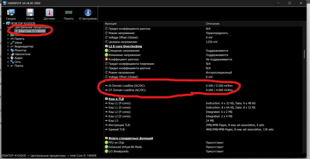

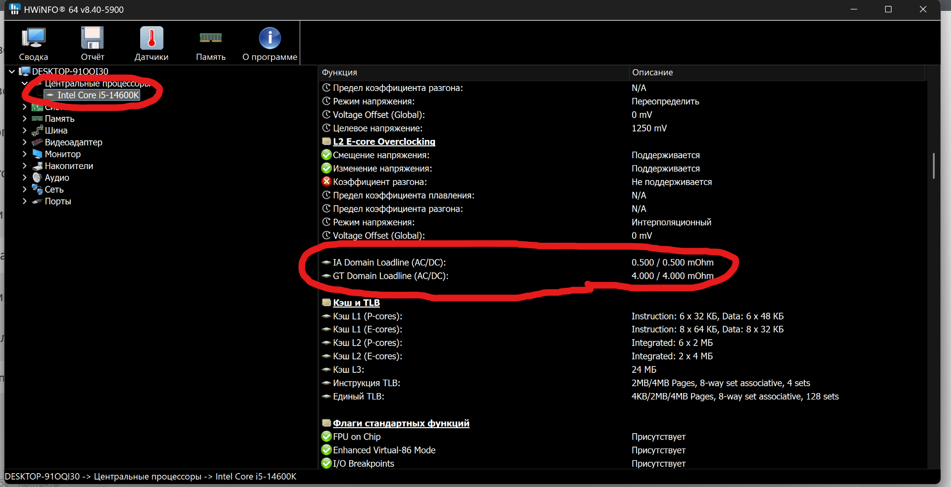

3 часа назад, NightM сказал:
Кинь такой скрин из хвинфо
Пока помогло повысить напряжение на 0,100 и повер лимиты по 250-253 соответственно. BSoD перестали лететь и при запуске, и при игре и в простое. Если снова что то начнется сделаю и отправлю 👍
3 часа назад, CorniX_ar сказал:
Если у тебя там 0.9 и выше, ты просто проц убиваешь
