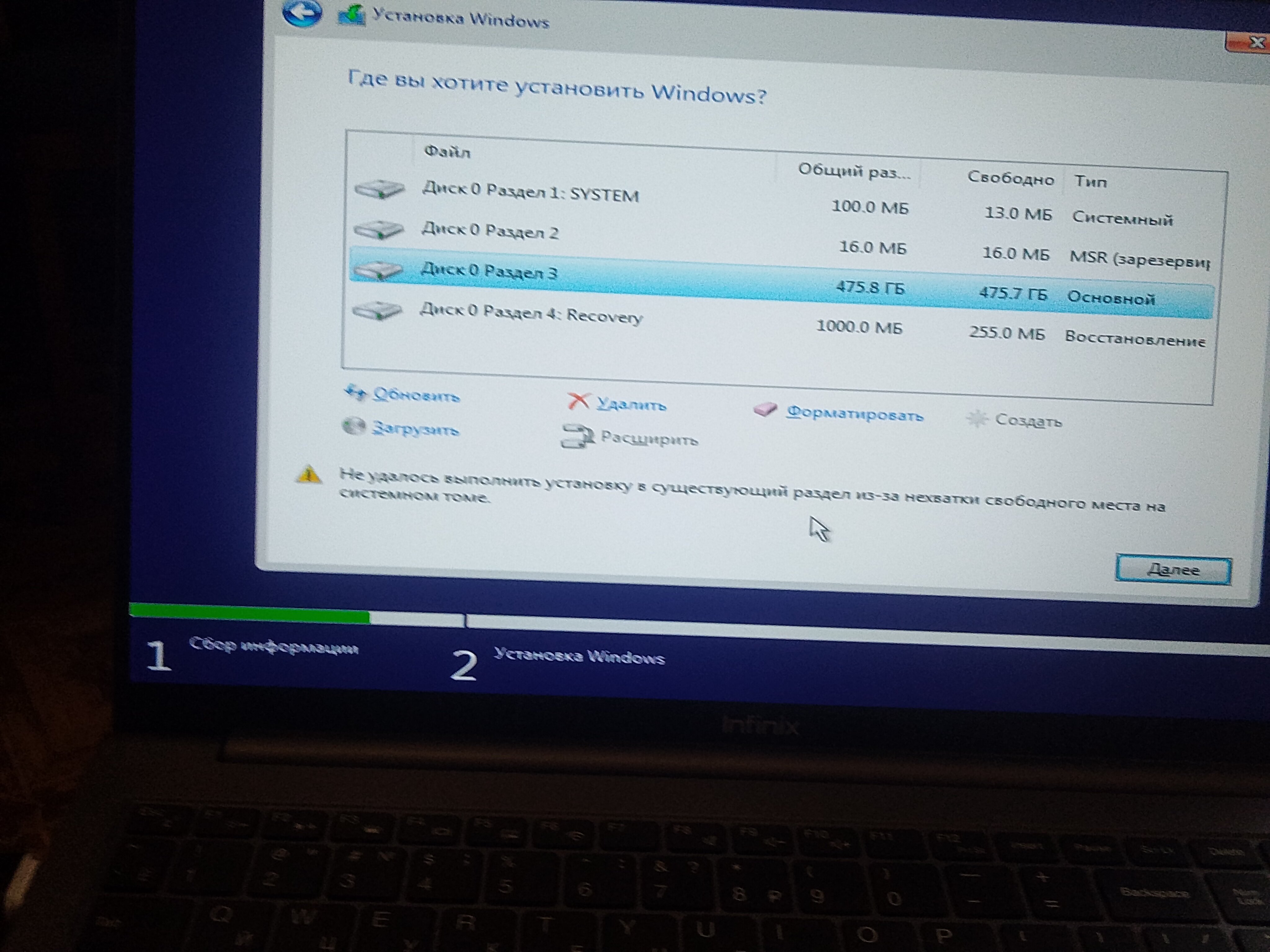

Мой знакомый приобрёл ноутбук, вызвал мастера от провайдера (забыл пароль от своего роутера и не мог подключить ноут к сети). Мастер помимо сброса пароля на роутере зачем-то после этого установил пароль для входа в систему и контрольные вопросы. Знакомый странным образом забыл как и пароль, так и контрольные вопросы. В итоге попросил помочь меня. Я не придумал ничего лучше, чем переустановить винду. Вставил флешку, начал установку, снёс старую винду, а далее после выбора места установки вышла ошибка "недостаточно свободного места" (Диск пустой, свободно 500 ГБ) (Более подробная надпись на скриншоте)
Такая проблема у меня первый раз, и сейчас не знаю, что можно сделать

Привет. Все мелкие разделы тоже удаляйте, пусть будет ~476 ГБ не размеченного пространства. Потом просто «далее».
