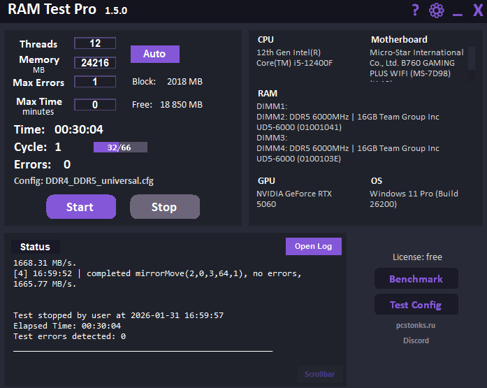

Переустановил винду, сейчас будутю ОЗУ смотреть
4 минуты назад, Mil32 сказал:
пол часа 0 ошибок

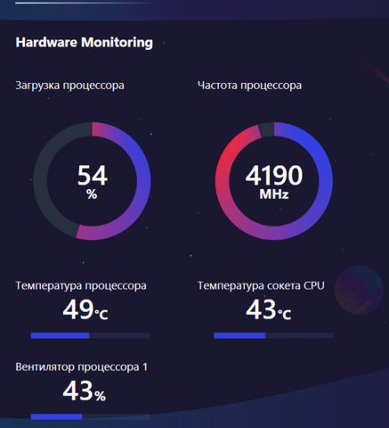

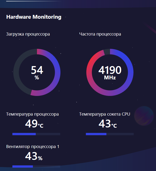

13 часов назад, Mil32 сказал:
у меня в гта проц уперся, может в нем дело?
Куда упёрся?
