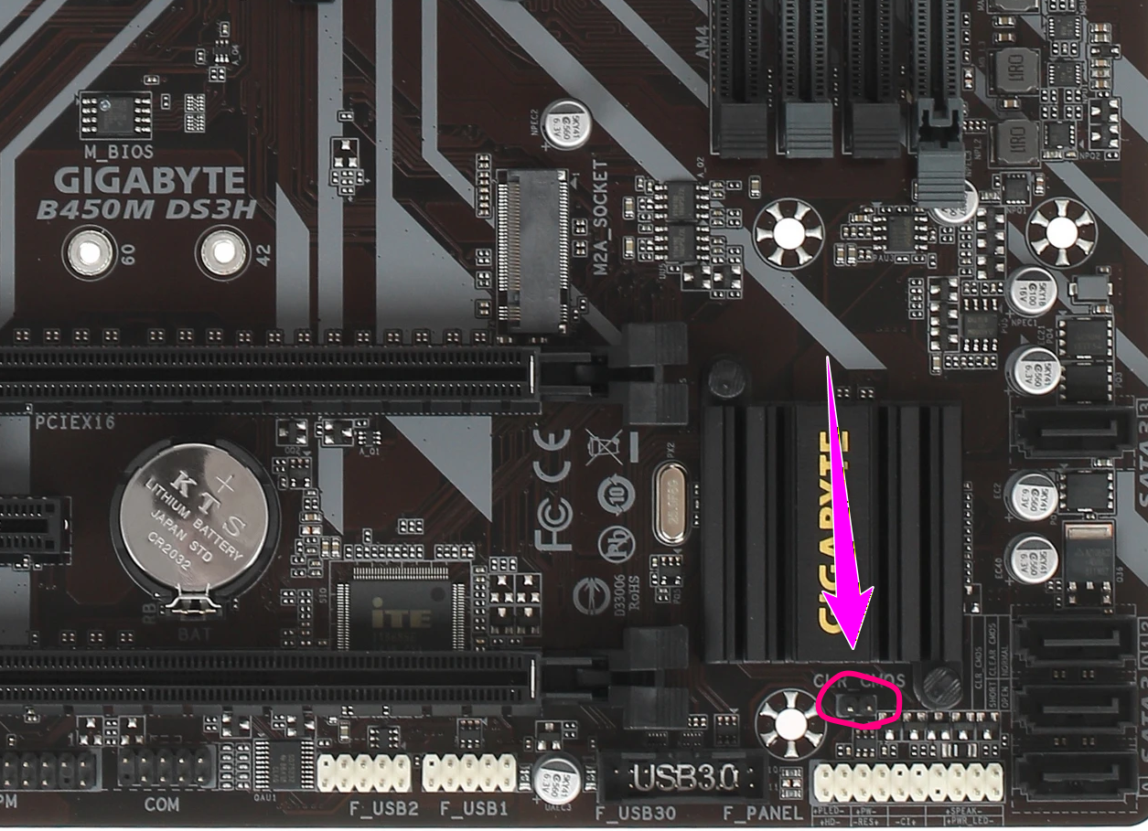

Привет. Снизу-справа на мат. плате есть джампер CLR_CMOS. Воткните туда контакты от кнопки включения ПК, оставьте только одну планку памяти в слоте A2, зажмите кпопку включения на ~15 секунд. Затем перетыкайте кнопку включения обратно в POWER_SW и пробуйте включать. Первый запуск может длиться до пары минут.
Можно и отвёрткой замкнуть на 15 сек, но там много SMD элементов и если отвёртка соскочит – такое себе.

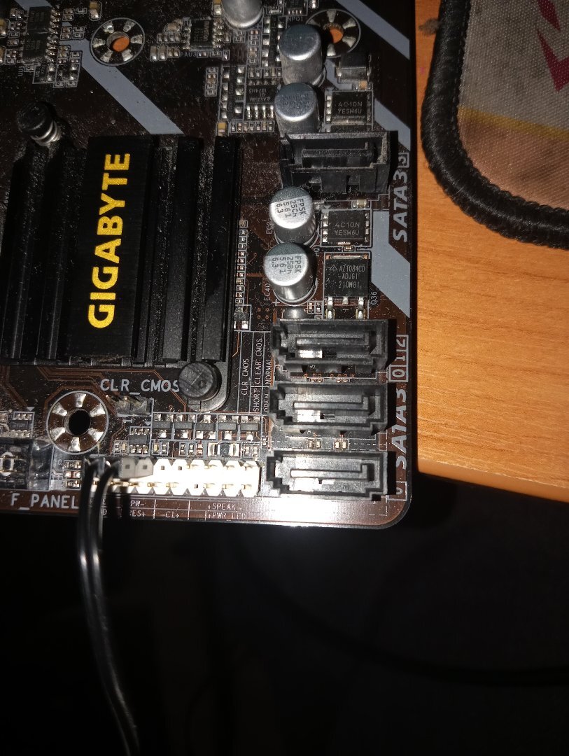

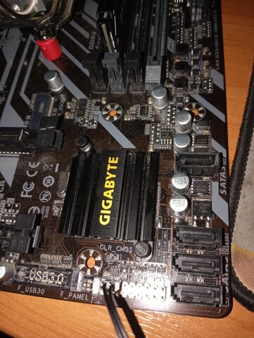

Попробовал, не помогло
Забыл указать, что батарейку CMOS я тоже менял

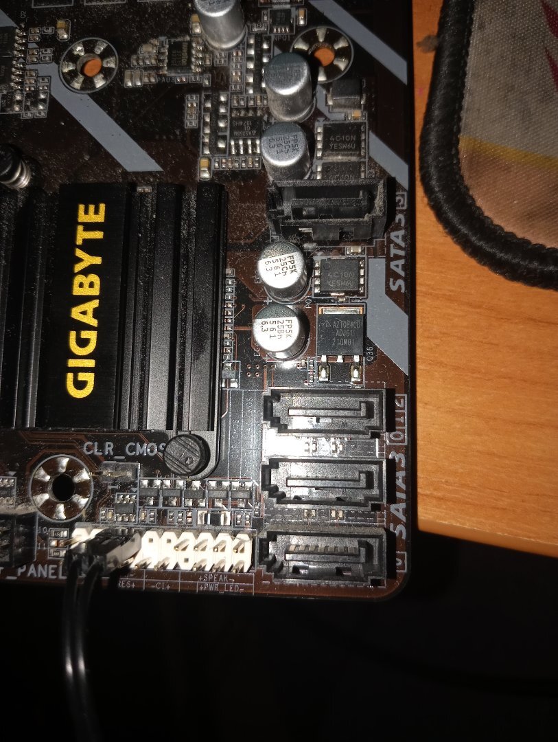

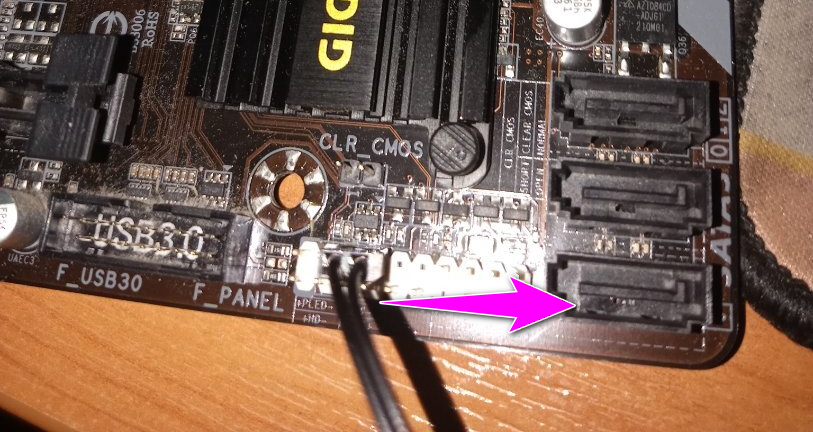

Эта чёрная штука с надписью Gigabyte, кстати, нагрелась
Новую мать надо покупать, судя по симптомам.
5 минут назад, Crosst сказал:
Если нагревается очень быстро, то всё плохо. Если постепенно, после минут трёх-пяти попыток запуска, то норма.
Это случайно не прогар? Выглядит как подпаленный.
А проблема в чём тут? Что то я вообще не понимаю, как это произошло. Полгода ничего с ней не происходило, стоило мне вернуться и она умерла?
Вроде не прогар. Фотография видимо такая.
