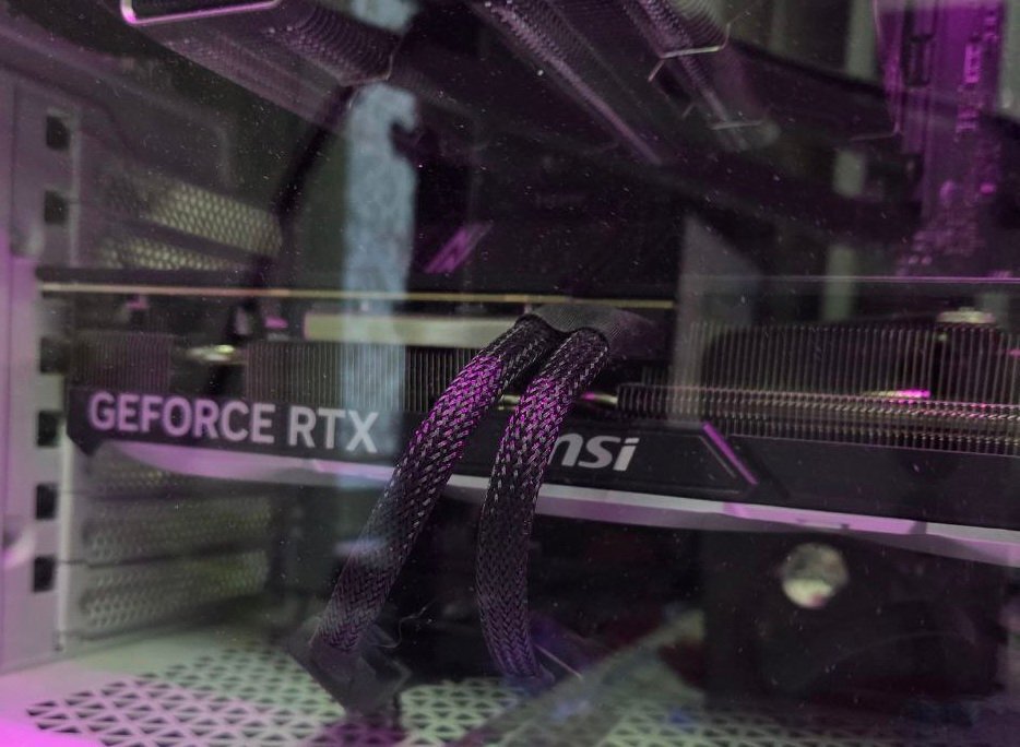

Видеокарта подключена через переходник:

Нет не райзер, штатный с коробки

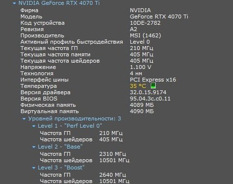

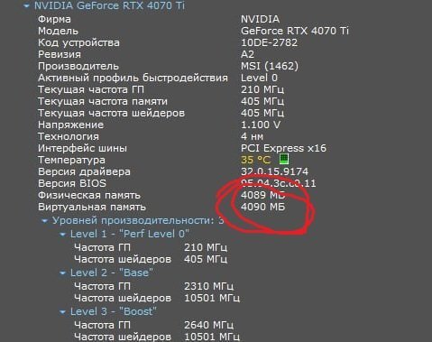

Вот тут (красным выделил) странное: тут должно быть 12 ГБ, а у вас 4 только.
Вот у меня - 4 ГБ. Но у меня и видеокарта на 4 ГБ тут.

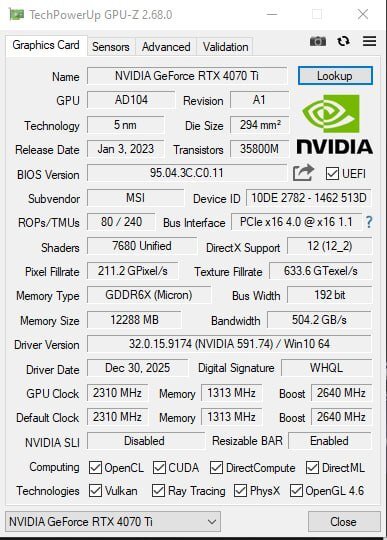

DHO-N1-PC.speccy
для отображения использовалась программа speccy, для самого был интересный вопрос почему 4 и по частотам 1 уровня тоже 210 МГц звучит не очень, но я не знаю что это, может есть другая программа?
10 минут назад, Ilyanya001 сказал:
update
Ну, тут так-то всё ок.
25 минут назад, Ilyanya001 сказал:
может быть проблема в обновлении биоса?
БИОС чего обновляли?
Не обновлял, но была статья что именно эта видеокарта от MSI с конфликтами БИОСа

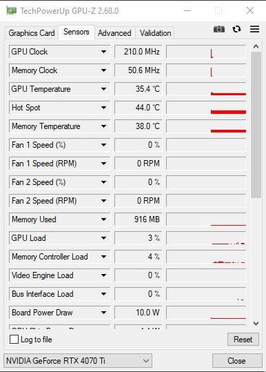

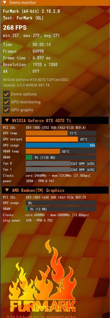

Hot Spot на видеокарте не замечали до скольки градусов разогревается в играх или в тестах?
нет не смотрел, но опять же она и без нагрузки может просто отключаться
1 минуту назад, Ilyanya001 сказал:
Надо бы посмотреть. Отключаться она может без нагрузки из-за того, что уже кристалл ГПУ получил повреждения из-за высоких температур Hot Spot. Погоняйте несколько минут ОССТ ---> 3D Standart и посмотрите сколько будет Hot Spot (можете скрин сделать).
Хорошо, как сделаю отпишусь
