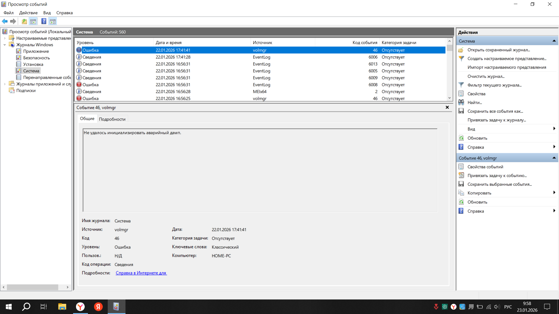

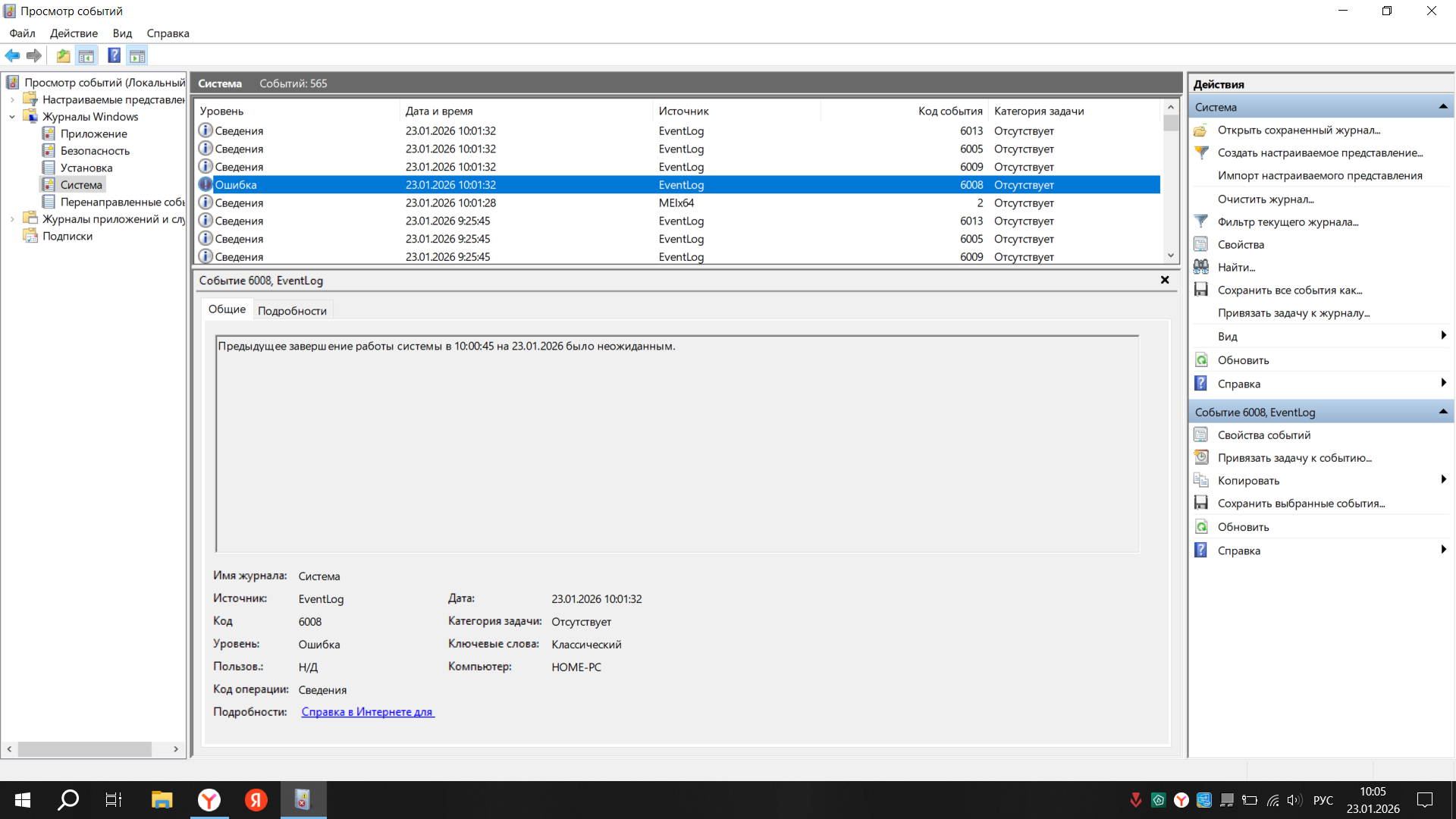

Да глючит именно lan ( к нему ничего не подключено он пустой, ноут работает через родной модуль вай фая) , отключил его в диспетчере стало работать лучше в плане отключений , но один раз он трубился все таки . Ругается на аварийный дамп, попробовал еще включил файлы подкачки до 2 ГБ.
