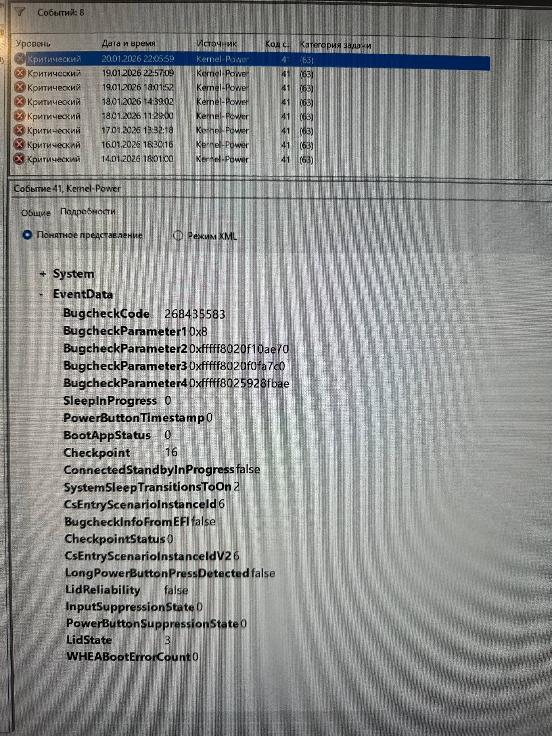

Абсолютно новая сборка, без разгонов и андервольтов, без EXPO профиля, происходят ребуты с чёрным экраном в игре COD WarZone после часа-полутора гейминга (видимо "под нагрузкой"),
в журнале событий отражается ошибка Kernel-Power 41(63), скриншот ниже, температуры процессора и видеокарты в игре по 60 градусов.

Привет. К сожалению, ошибка Kernel-Power 41 (63) говорит лишь о том, что компьютер был нештатно выключен. Больше ни о чём не говорит.
А проблема может быть в чём угодно – факт.
Я бы первым делом полностью перебрал ПК. Глянуть, не стоит ли материнка на лишних стойках. Нет ли недощёлкнутых проводов со всех сторон. Нет ли в сокете мусора (пыль, термопаста и т.п).
Никто не даст вам точного ответа, почему конкретно у вас выскакивает Kernel-Power 41 (63). Тут только перебором можно найти виновника.

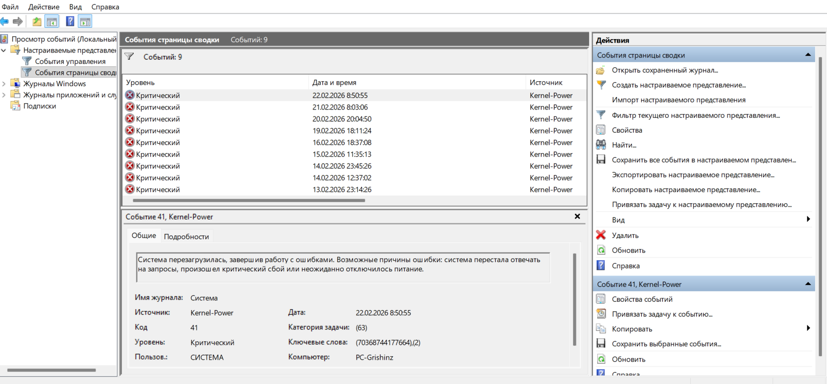

пересобрал ПК заново, до проца с термопастой и снятием материнки полностью, как итог перезагрузки ушли, но критические ошибки остались, сейчас, обратил внимание, что они появляются при включении ПК чаще всего.

18 минут назад, Grishinz сказал:
Если именно в работе ПК нет никаких ошибок, то фиг с ними, с логами этими.

Всем привет, кому интересно:
- перезагрузки ушли после переборки комплектующих,
- критических ошибок больше нет после того, как убрал "быструю загрузку" (электропитание-действие кнопок питания-изменить параметры…)
