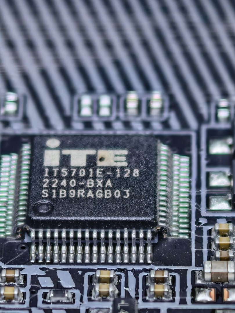

В 23.01.2026 в 03:06, ilia42 сказал:
Вот и нашелся виновник торжества
Я б смотрел в сторону БП. Компоненты на материнке так просто не горят. У этого БП 1stplayer sfx, 750w, 80+ platinum, нет защиты от пускового тока.
