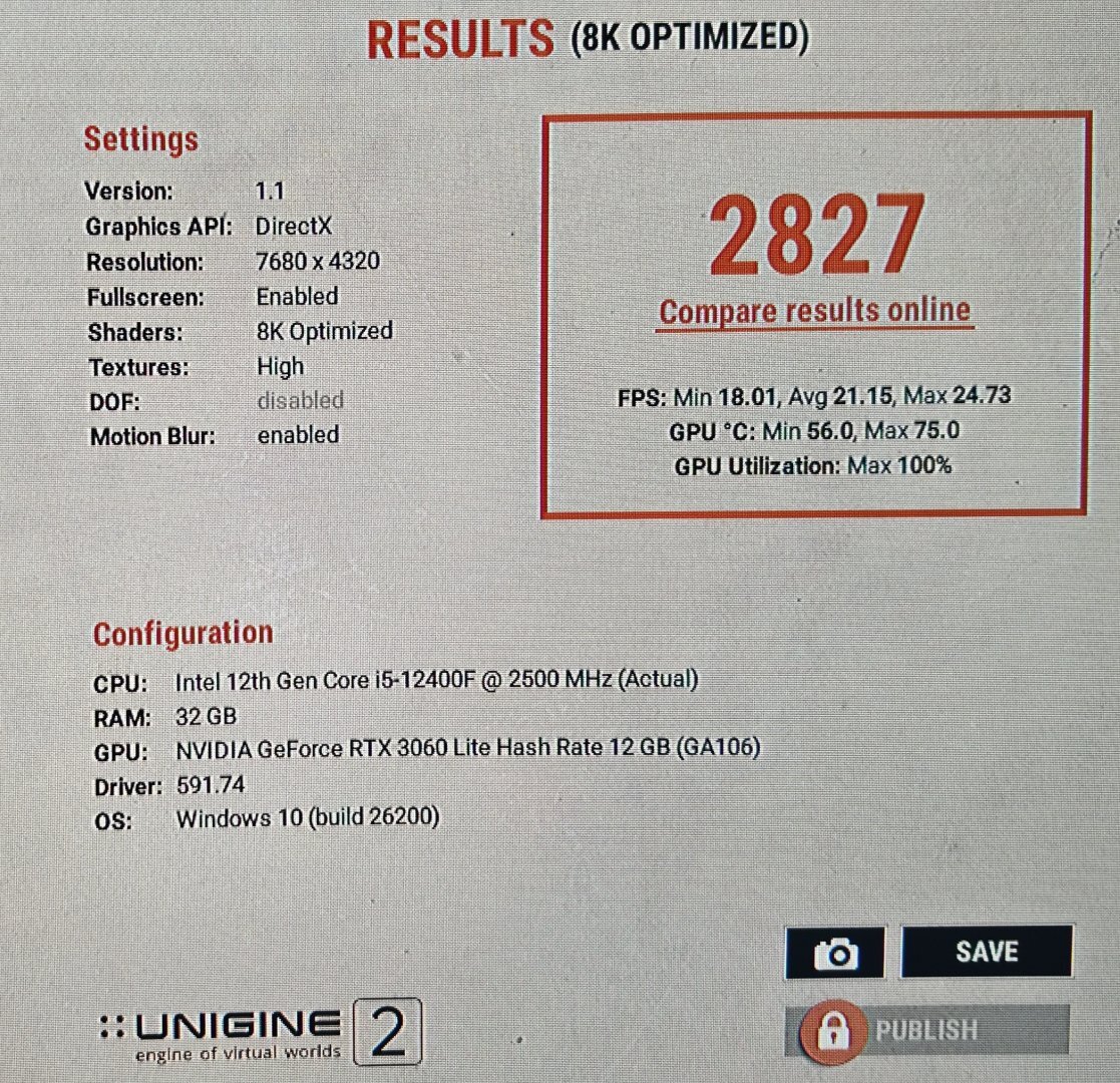

Суперпозишн Бенчмарк прогоните с профилем 8к Extreme. Фурмарк видеопамять не тестирует, в отличии от Суперпозишна.

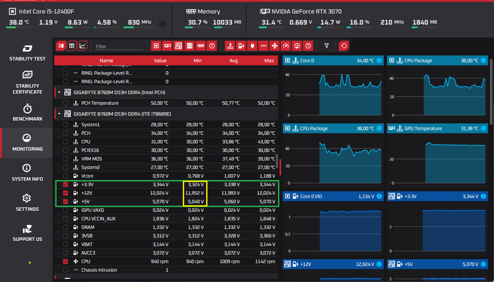

1 . Подозреваемый   cylon 500w  проверить  стресс тест ОССТ о питанию посмотреть есть ли просадки по линиям питания

4 часа назад, Rainger211 сказал:
Стресс тест напряжения прошёл без просадок а вот при тесте памяти был скачок GPU power до 42w примерно на 50 минуте , герцовку памяти  еще не понижал.
Хочу уточнить. Выделенные желтым питания не проседали при тесте Stability test - Power.

Нет не проседали, все тесты были без ошибок и просадок .

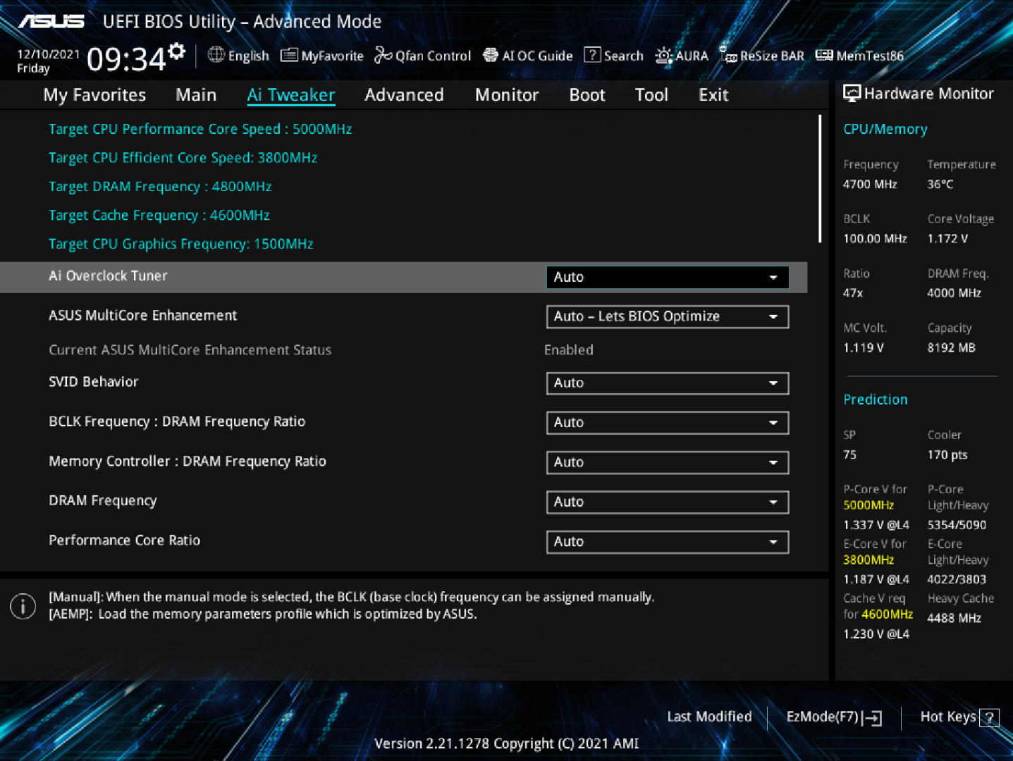

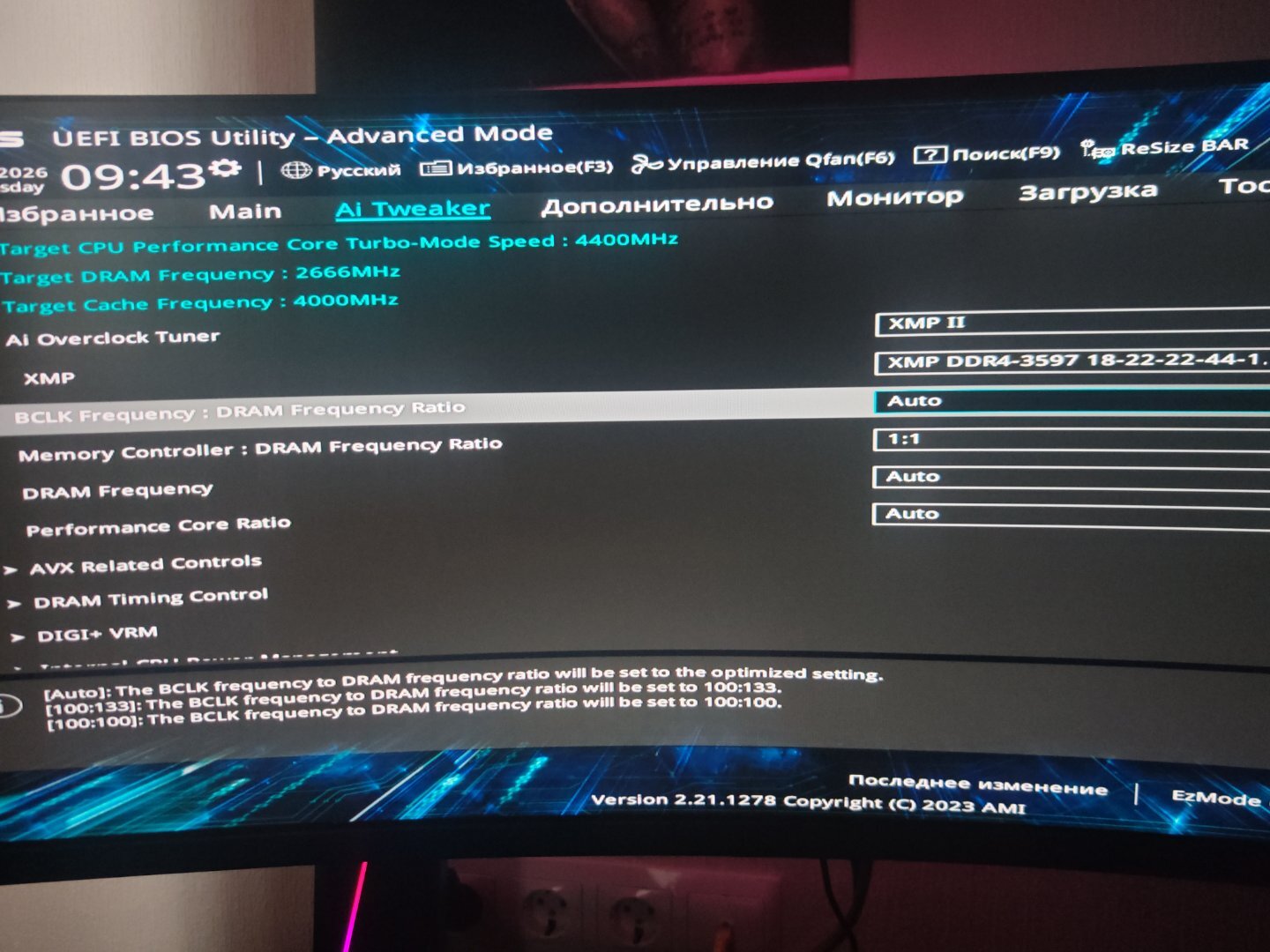

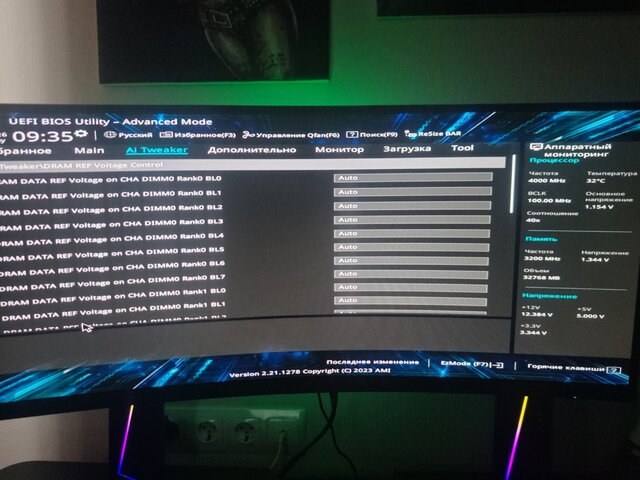

Что значит gear1, gear2? Это XMP профиль ? Или просто снизить частоту ? Сейчас стоит xmp2
3 минуты назад, Rainger211 сказал:
В BIOS, рядом с настройкой частоты памяти есть выбор режима работы контроллера памяти в процессоре.
Называется пункт Gear Mode, либо как-то близко по смыслу. Надо выставить Gear 1, чтобы контроллер памяти в процессоре работал на той же частоте, что и сама память, а не на половинной.
Если не можете найти, можете хотя бы скрины биоса скинуть, подскажем.

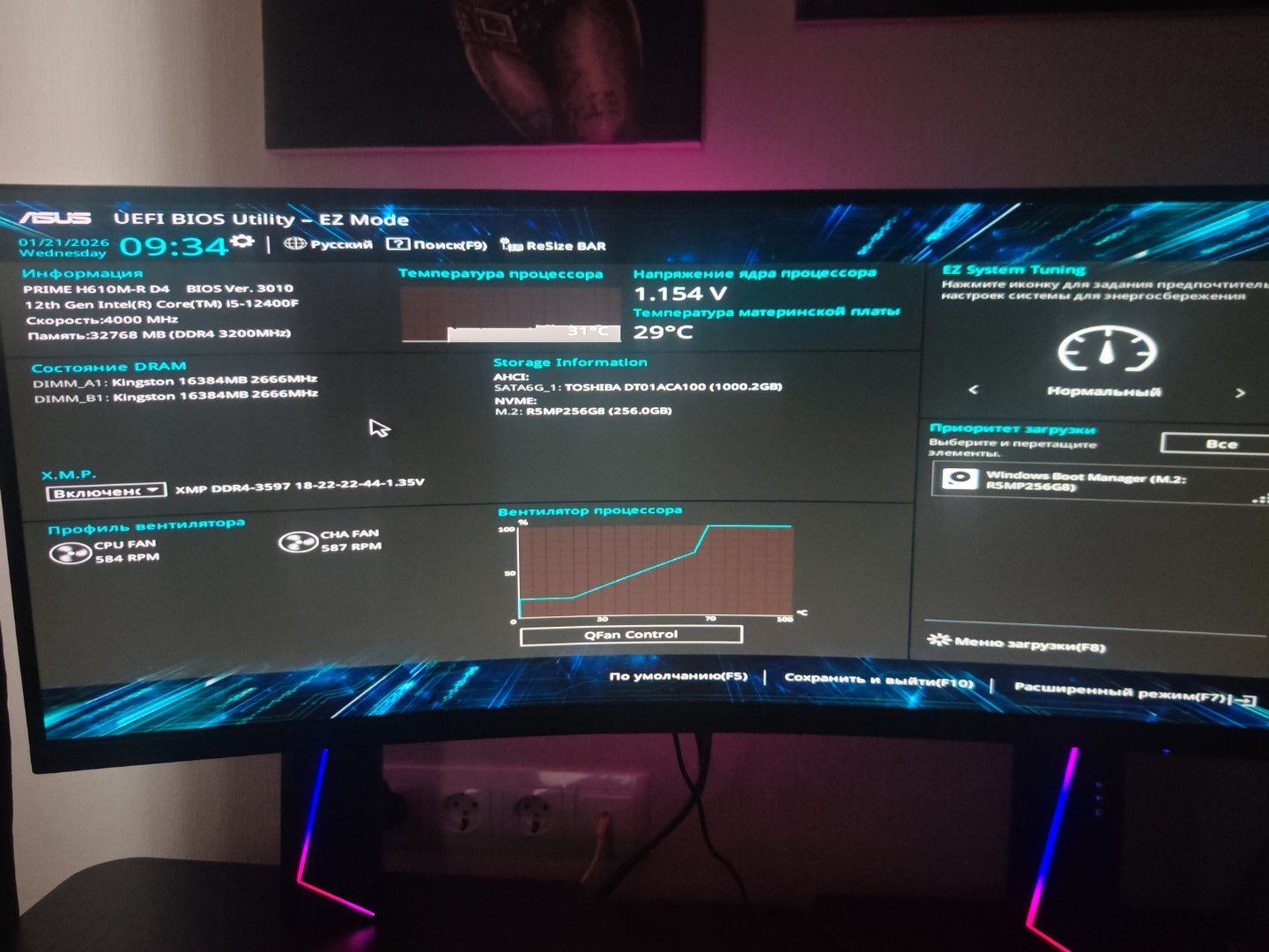

2 минуты назад, Rainger211 сказал:
Хотя я пробовал без XMP профиля запускать , паять по идее работает в штатных 2666
Включаете XMP и Memory Controller : DRAM Frequency Ratio в режим 1:1, это и есть Gear 1. Находится в разделе Ai Tweaker
