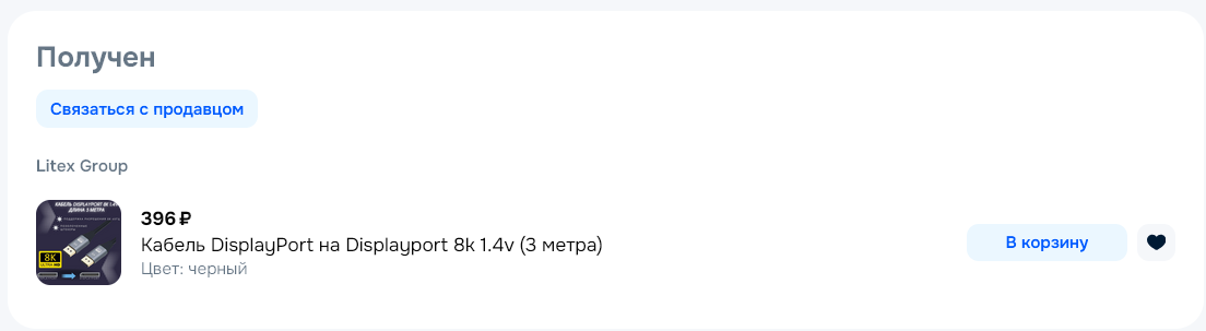

Привет. Я бы первым делом попробовал заказать другой DP. У меня были проблемы с выставлением частоты на родном DP (из коробки с монитором), купил вот этот – проблемы исчезли.
В смысле шнур "DP"?🤔  Да - у меня шнуры из коробки от монитора. До этого была видеокарта RX470 умайненная - всё работало без запинки даже одновременно с двумя мониторами, DP + HDMI... Кстати по ссылке нет такого товара, можно название текстом пожалуйста?🙂
2 минуты назад, АлекОрлов сказал:
DisplayPort 1.4 или выше версией.
Можно любой другой, не принципиально этот. Главное, чтобы отзывы нормальные были.
