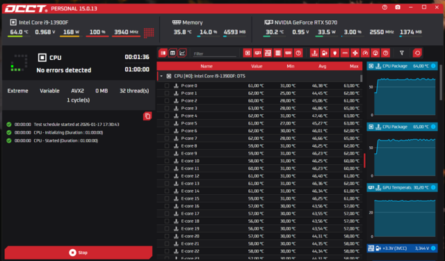

Добрый вечер. Процессор начал сбрасывать и не держать частоту. Включаю ПК – частота 5 ГГц, запускаю тест или игру – частота падает до 3.9 ГГц
В occt вначале напряжение держится 1.35v 81w частота 5.1ггц температура в пике была 72 после секунд 15 проходит и 1.27v 62.5w частота 3.9
Наверное как сбросил биос
ну для начала я без понятия как у тебя там 5.1 ГГц при 81 ватте, ровно как и последующее сниженное потребление.
ковыряй настройки биоса в плане лимитов. ну и да, раз купил материнку условно китай, хоть и относительно известного бренда, общая суть в целом не поменялась, биос - слабое место китайских брендов.
второе, в любом случае нужен будет андервольт. это как пить дать) b660 чипсет не шибко способен расширенно управлять напряжением, но в общем целом в определенном небольшом спектре это возможно.
врм материнки хоть в общем целом и на адекватном уровне, но явно не для процов верхнего эшелона. туда б какой-нить i5 13600k, выше я бы не ставил. смотри есть ли какое-то подобие датчика врм в проге hwinfo
ну и последнее, что стоит иметь в виду, так это тот момент, что проц без K индекса может потреблять в зависимости от удачности даже больше, чем 13900k. Как известно, в разгонные модели выбирают более отборный кремний, а менее удачный,
который требует бОльшей напруги на те же частоты, оставляют с заблоченным множителем. у меня был в своё время i7 9700, который при чуть меньших частотах в нагрузке, чем 9700K у другого человека, имел напругу больше,
чем соотв 9700k у другого чела на его частотах) и понижение напряжения вело к нестабильной работе.
@Godlike66 Ну я написал такие значения как были в программе. Да лимиты я делал но потребление ватт падает он просто держит в стоке 65. Да и это 760 мать а не 660, но понимаете если  раньше у меня процессор работал на частоте которая должна быть 5.2, а сейчас 3.9. По температурам все хорошо перегрева нету. Если бы изначально так и было 3.9 и выше не было бы то я бы не писал сюда чтобы кто-то смог помочь а так ваш ответ не имеет никакого полезного значения. Просто написать чтобы что-то написать)

Привет. Скорее всего на 13900F вы не получите 5200 МГц на все ядра.
Если хотите, чтобы процессор бустился на максимальные частоты и чтобы его при этом ничего не ограничивало, найдите в BIOS настройку отвечающую за энергопотребление процессора и вбейте там 999 Вт. В таком случае, ограничивающими факторами будут только температура и то, как на заводе зашили частотный профиль.

Привет. Я понимаю что он не будет 5200 на все ядра и постоянно просто в играх и в программах для работы чтобы он не был 3.9

поднял pl1 pl 2 потребление выросло но частота осталась такой же

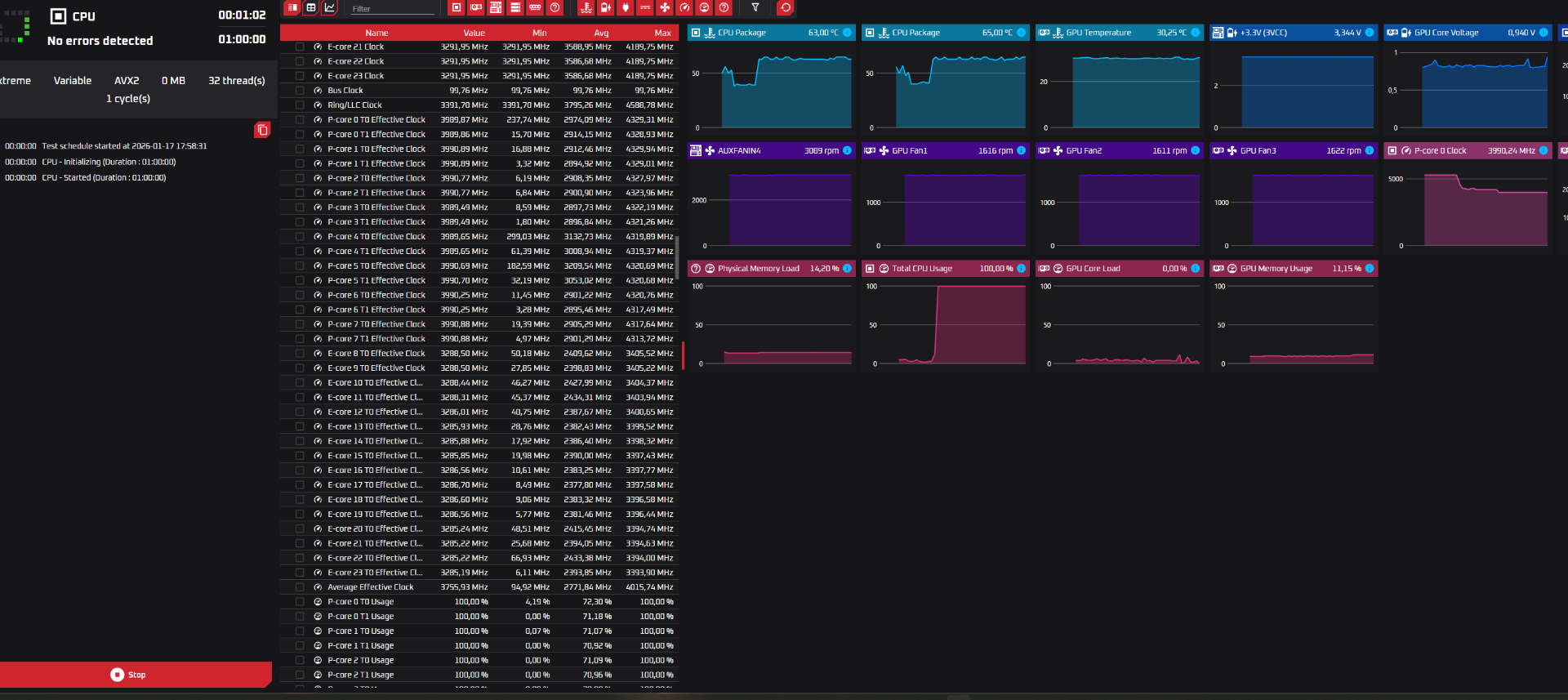

Если пролистать список датчиков вниз, какие частоты по отдельным ядрам?
Скорее всего датчик сверху показывает частоту E-ядер.

Ага, всё-таки что-то ограничивает частоту.
Попробуйте на удачу обновить BIOS до крайней вышедшей версии, ну а в винде, в панели управления → электропитание поставить режим «сбалансированный»

Поставил сбалансированный частота стала получше 4.2-4.3
7 минут назад, malek сказал:
А если OCCT тест запустить не в режиме AVX, а в SSE?
26 минут назад, Misferado сказал:
Все так же
После того как поставил сбалансированный режим в  играх через мси показывает в пике 5.2 пока стабильно держится в игре 4.5-5.2
Но в осст так же 4.2
