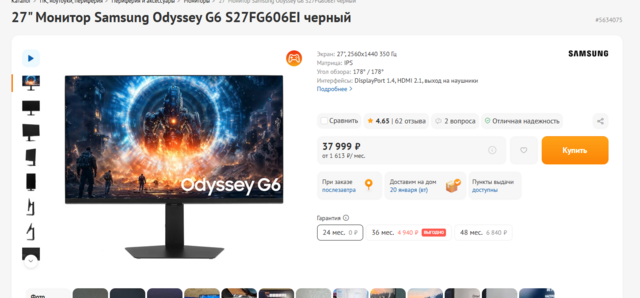

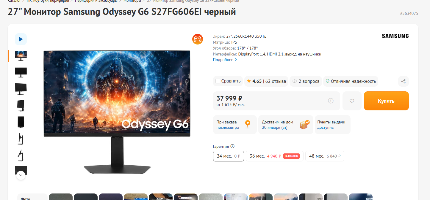

с проблемой разобрался , подключили через HDMI все стало отлично , монитор если что вот такой (скрин приложил ) цепляйте через HDMI герцовка не режется, видимо драйвера в UEFI не могут работать с этим монитором через DP

Разве через HDMI передаются все 350 Гц?
Я тоже думал , что не передается , по этому сразу цепанул DP , но в настройках ставиться 350гц через HDMI
