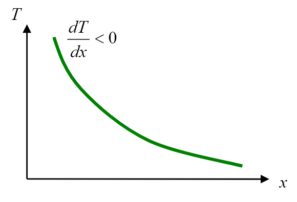

Привет. Теплопроводность кремния, медной крышки и самих трубок кулера/водоблока очень высокая. Тепло перестаёт генерироваться и практически моментально (за пару-тройку секунд) кристалл остывает до температуры радиатора, на который ещё совсем недавно отдавал сотню-другую ватт тепла. Тепловой градиент (разница температур) большой (по закону Фурье: поток тепла пропорционален градиенту). Если не усложнять, то всё именно так, как должно быть. Если вы в HWiNFO (в режиме «только датчики») настроите обновление датчиков раз в 20 мс – увидите относительно плавный спад.
К сожалению, не получится выставить частоту опроса ниже 20 мс и зафиксировать красивый, правильный спад, но вот пример, как оно происходит в реальности, и как было бы при выставлении частоты опроса 1 мс и чаще:
P.S. Если на морозе держать пламя зажигалки под иголкой (кристалл ЦП), которая вставлена в металлическую трубу (радиатор кулера), то при прекращении подачи пламени иголка остынет почти мгновенно, но металлическая труба будет оставаться тёплой ещё какое-то время. Температурный датчик расположен на конце иголки. Как-то так.
