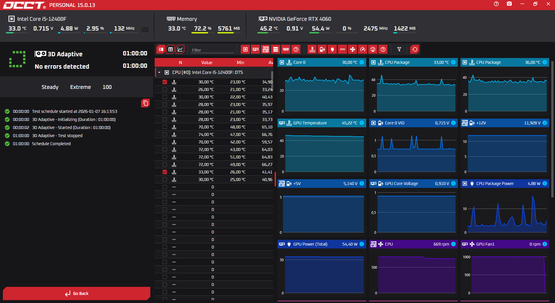

Собрал новый компьютер и столкнулся с проблемой, что экран гаснет на 5 сек в разный момент времени. Комплектующие для ПК новые. Нагрузка на ПК не влияет на то что гаснет экран. Компьютер подключен к монитору через HDMI кабель. Нет возможности подключить другой монитор (пробовал подключать ПК к телевизору) или проверить видеокарту на отдельном ПК.

В диспетчере устройств - ошибок нет.
Пробовал менять блок питания - это тоже не помогло.
