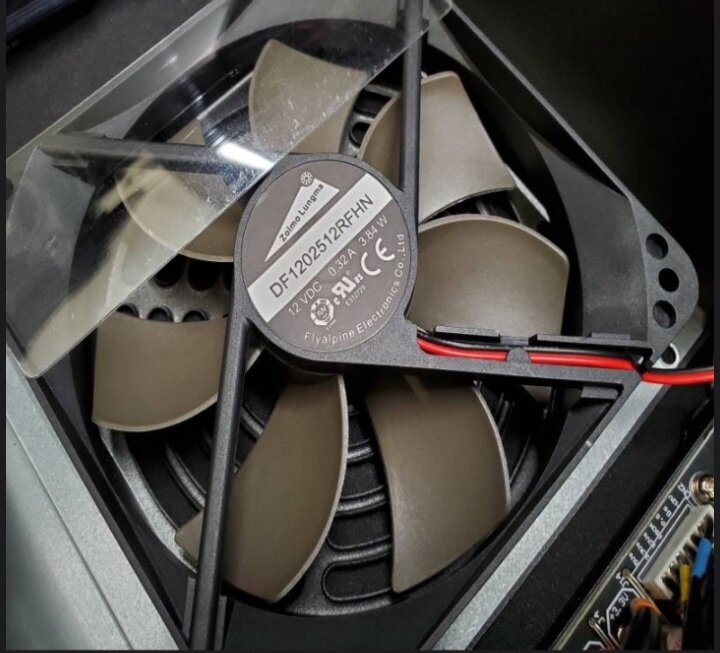

Всем привет.Может кто подскажет аналог вентилятора установленного в Блок питания ПК.Конкретно модель или ссылку.Родной шумноват стоя на столе.Блок Cougar VTE 600 v2.

Доброго дня и с новым годом, если рук из нужного места растут можно аккуратно разобрать и смазать вентилятор...
@SauronMaiar на сколько помню, там (в бп) стартовое напряжение тоже роли играет.
Я поступил проще: купил на мой взгляд нормальный шим вентель, установил его в бп запитал его через материнку с сенсора вк.
и настроил курву этого вентеля.

В блоках питания вентиляторы 2pin. Какой бы вы не купили, разъем перепаивать придется. Нормальные 2pin не найти. Смотрите на сайте производителя вентилятора, чтобы стартовое напряжение было не выше 5 вольт, а лучше ниже. Ну и обороты выше 1600 не стоит, будет шумно.

Та же проблема) Изначально выбирал относительно тихий cougar atlas 600 (у которого вентилятор на гидромеханическом подшипнике), но оказалось что в магазине его не было, поторопился и купил там же cougar vte 600 v2, причем на 400р дороже.
Теперь пофиг на гарантию, хочу заменить вентилятор. Да, это может глупо, но тишина мне больше важна. Он и шумный в простое и гудит.
