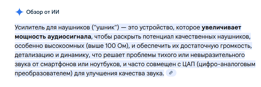

Некоторым хорошим ушам, что бы раскачать их до уровня, так же нужен ушник не плохого качества.
И это не аудиофильские заморочки, а реальный факт.
И так же важен источник звука: к примеру от музыки с ютуба в никогда не раскачаете ни уши ни акустику.
30 минут назад, User2024 сказал:
Ушник?

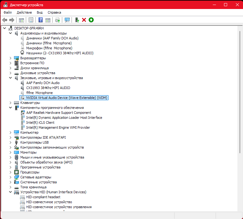

11 минут назад, kan сказал:
А что делать то тогда?... у друга которого я проверял, комп хуже в 300 раз. Ножки цп вроде в поряде, всегда аккуратно обращался, про грязь в слотах тоже сталкивался, смотрел на своём ПК там чисто
Не видел, что сообщение отредактировали, добавив информацию про друга. Тогда да, у вас просто в винде что-то наверчено.
Правой кнопкой мыши на меню «пуск» → диспетчер устройств. Наушники из USB вытащите.
В диспетчере устройств, сверху «вид» → показать скрытые устройства. Все устройства, что есть в ветке «звуковые, игровые и аудио устройства» и «аудиовходы и аудиовыходы» через ПКМ → удалить.
Потом подключить наушники, поставить родной софт от наушников (на сайте производителя) и тестировать.

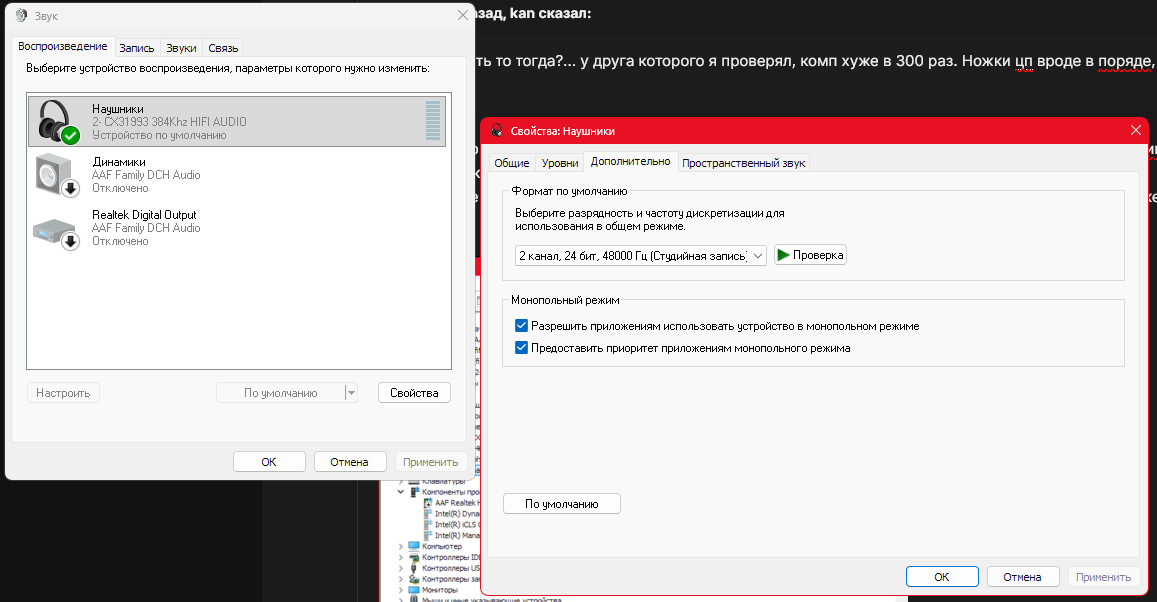

Ещё можно ПКМ на значке звука на панели задач, там настроить 24 бит, 48 кГц (если есть) и отключить все эффекты, если есть раздел с эффектами. Пространственный звук тоже вырубить, ибо мусор.
