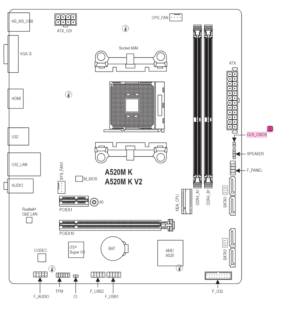

Привет. Не полностью сбросило BIOS ваше вытаскивание батарейки, по всей видимости.
На плате есть два контакта CLR_CMOS. Вставьте в них кнопку перезагрузки или включения, зажмите на ~15 секунд. Возвращайте коннектор на место и пробуйте включать.
Либо отвёрткой замкните, если руки не дрожат, но можно случайно что-то ещё замкнуть.
