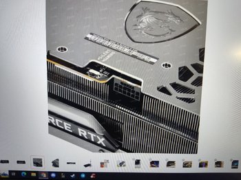

Привет, столкнулся с проблемой, взял видеокарту 3090ti suprim x
Там необходим 12wh вход блок питания (как на 4000 серию)

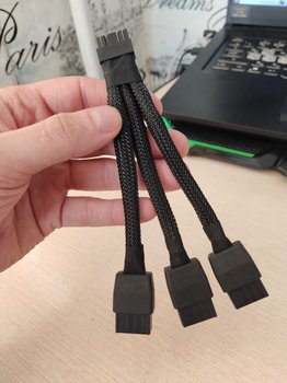

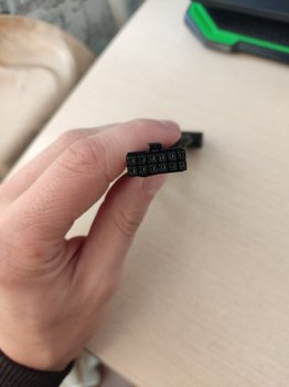

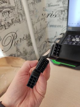

Имеется в комплекте родной переходник (фото ниже приведу)
Я так полагаю я могу взять блок питания 6+2 x3  и подключить через данный переходник, и никаких проблем не будет. Всё верно?

Доброго дня. Используйте именно этот переходник, который идет в комплекте, а от блока питания подключайте косы идущие именно на видео карту 6+2*3 (не перепутайте с материнской платой, а то у многих такое бывало и ВК напрочь сгорает). Должно все работать, только часто переходник не выдергивайте из разъема у ВК много сюжетов о том, что соединения в этом месте плавятся.
