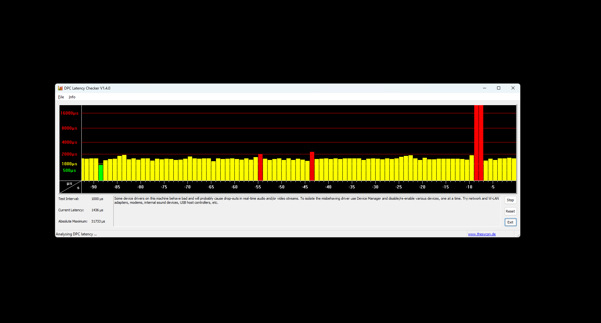

При использования ПК изображение и звук троит на секунду.
В программе DPC LATENCY CHEAKER при этих подвисаниях график зашкаливает (фото прикрепил)
Помогите пожалуйста

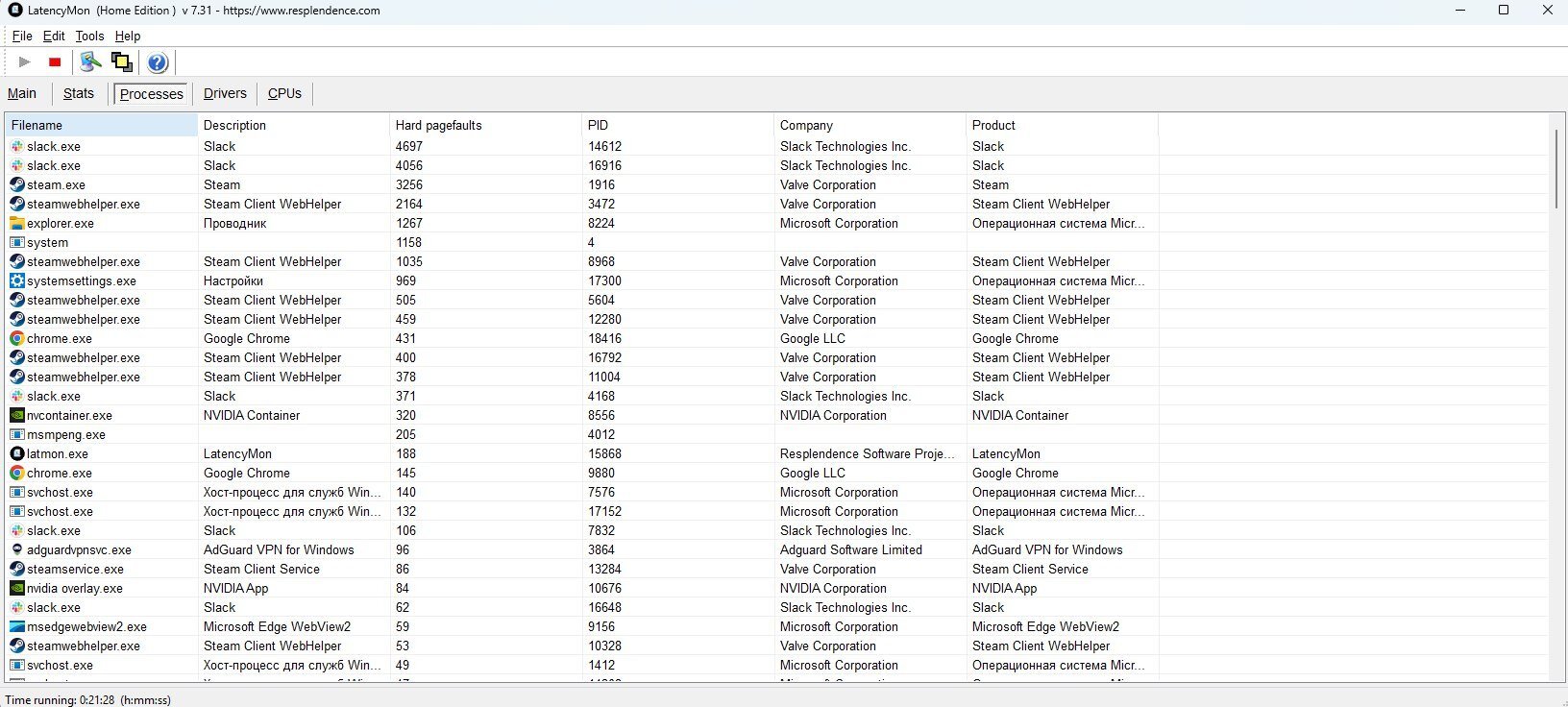

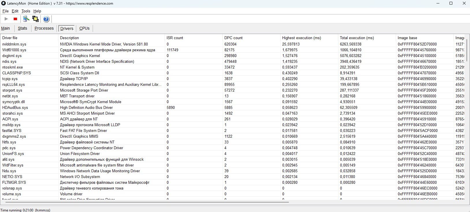

Привет. Поиграйте открыв в фоне LatencyMon с запущенным логгированием. Благодаря ему можно понять, какой конкретно процесс или драйвер вызывает фриз.
Как фриз произойдёт, скиньте скриншоты окна, развёрнутого на весь экран, а конкретно – разделов «processes» и «drivers» с сортировкой по hard pagefaults и highest execution соответственно. Можно ещё скрин раздела «stats» до кучи кинуть.

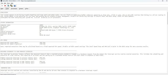

@Misferado Latency Moon пишет
Заключение: Похоже, ваша система испытывает проблемы с обработкой звука в реальном времени и другими задачами. Вероятно, вы сталкиваетесь с переполнением буфера, проявляющимся в виде пропадания звука, щелчков и тресков. Одна или несколько процедур DPC, принадлежащих драйверу, работающему в вашей системе, выполняются слишком долго. Одна из проблем может быть связана с управлением питанием; отключите параметры регулирования процессора в панели управления и настройках BIOS. Проверьте наличие обновлений BIOS.

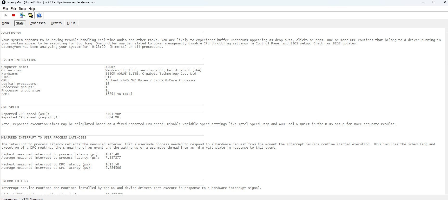

8 минут назад, andry21025333 сказал:
Привет. Сначала BIOS до последней вышедшей версии обновите. Есть версия от 30 октября 2025, а у вас сейчас древняя прошивка от 2022-01-17 стоит.
Потом в самом биосе включите XMP, затем в меню Precision Boost Overdrive (PBO) отключите лимиты питания процессора (PBO Manual → PPT Limit 200), чтобы не упирался, но при этом Platform Thermal Throttle Limit можно 85 поставить, чтобы процессор никогда выше 85 градусов не грелся.
После этого я бы рекомендовал отключить C-States всё в том же биосе, в разделе настроек процессора.
Ну и до кучи удалить видео драйвер через DDU и поставить новый, самый последний вышедший.
Планки памяти конечно же должны стоять в A2, B2 слотах. Просто напомню. Если планка одна, то в A2 слоте.
