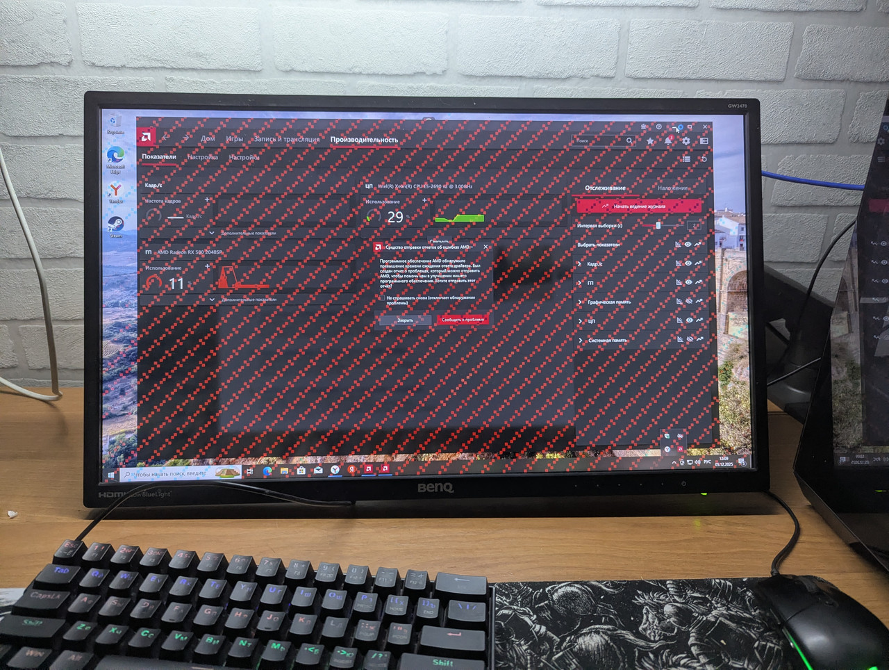

Купил эту балалайку на Авито, xfx RX 580 8gb 2048sp. Когда скачиваю на нее драйвера появляться вот такая валовая масса, в основном после того как
AMD software пытается запуститься. Память тест проходит, думаю нужно перепрошить Биос. Кто нибудь сталкивался с таким?
После установки драйверов

Привет. Видеопамять битая, практически со 100% вероятностью говорю. Если так, то лечить нецелесообразно.
Если хотите попробовать перепрошить – пробуйте. Биосов полно на TechPowerUp. Рекомендую прошить в RTX 570 с аналогичной памятью на борту.
1 час назад, d1fect сказал:
Перепрошил и вроде как стало все нормально. Тест на память проходит, стресс тест также.
По часику погоняйте тесты в OCCT, сначала VRAM, потом 3D Adaptive. Поиграйте денёк-два. Если всё хорошо – крупно повезло 💫
Ну и за температурами не забывайте следить во время тестов. Если на общем датчике не много градусов, но вертушки дико завывают – надо менять термопасту.
