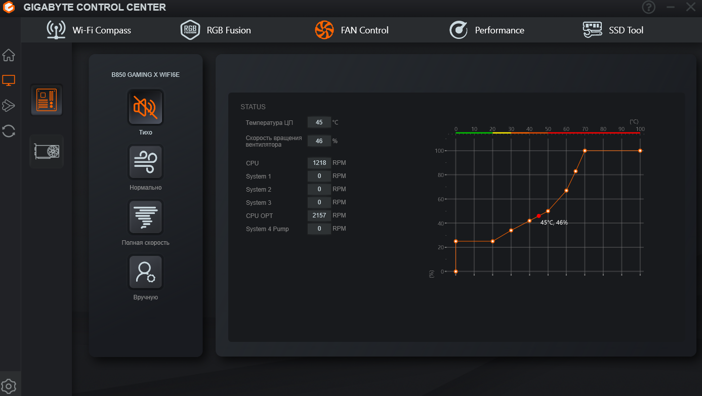

В простое СЖО работает тихо, но стоит процу нагрузиться немного - запуск браузера, СЖО завывает, а если нагрузка постоянная, то и кулера слышны нормально - 56 гр. = 60% работы вертушек.
После сборки.
Думал автоматическая настройка в проге поможет, но что-то нет.

Юзаю прогу от гигабайт - GCC.

Привет. Это нормальное явление, когда не настроена задержка на раскручивание и остановку вентиляторов во время пиков (step up и step down).
Вот пример настройка от Володи PulsePC: ссылка на YouTube, таймкод 4:43:20 (если не прикрепился).
Помпу СЖО лучше выставить на постоянные 100% оборотов. Так она эффективнее и дольше будет жить.
Если на ста процентах её слышно, то подбирайте чуть более низкое значение до 70°C (к примеру, постоянные 85%), а от 70 до 90°C пусть уже крутит на 100%.

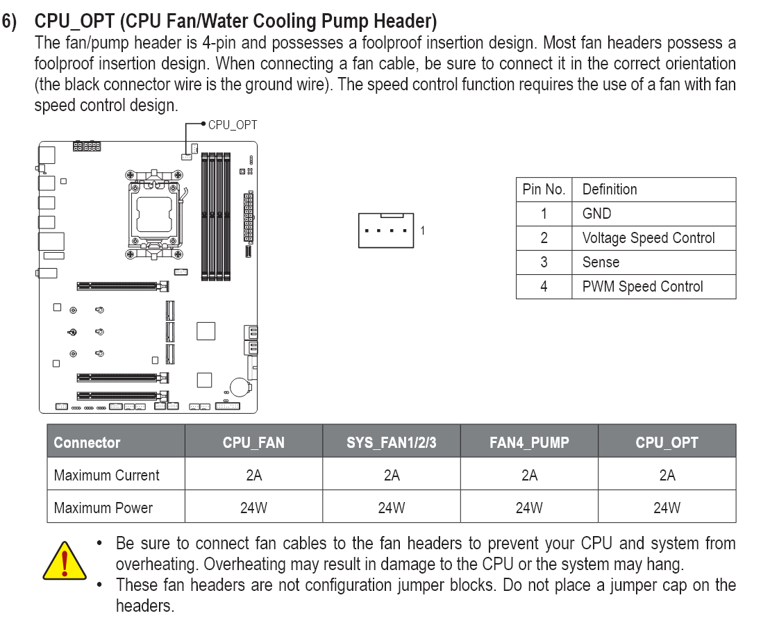

А ещё вопрос, ничего страшного что помпа и кулера сжо подключены на контакты питания CPU и CPU OPT? Прост они ближе и удобно расположены.
13 минут назад, VIDREG сказал:
Все разъёмы на плате рассчитаны на ток до 2А, так что – пофиг.
Вроде все в целом пощупал и подделал.
Только ни прога, ни биос не распознает корпусные кулера, так понимаю они работают в связке с кулерами СЖО? Хотя подключены в отельный хаб на корпусе и он подключен отдельно на материнке.

Если на разъёме от вентиляторов 3 пина, надо выбирать управление по «Voltage». Если пина четыре, то «PWM».
Настроить лучше один раз в биосе, а в программе ничего не трогать, чтобы не было конфликта.
Ну вроде все сделал, думаю останется поднастроить кривую вентиляторов для тишины и эффективности и будет хорошо.
Благодарю за помощь!
