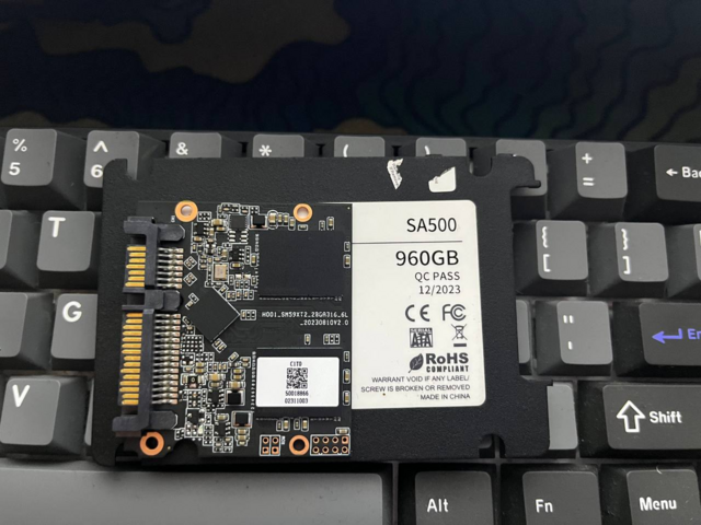

у меня есть SSD сата Netac на 960 ГБ , он не исправен , т.е определяется но при любой работе с файлами на нем зависает , на нем установлены две банки памяти Hynix , можно ли выборочно отключить одну из них?

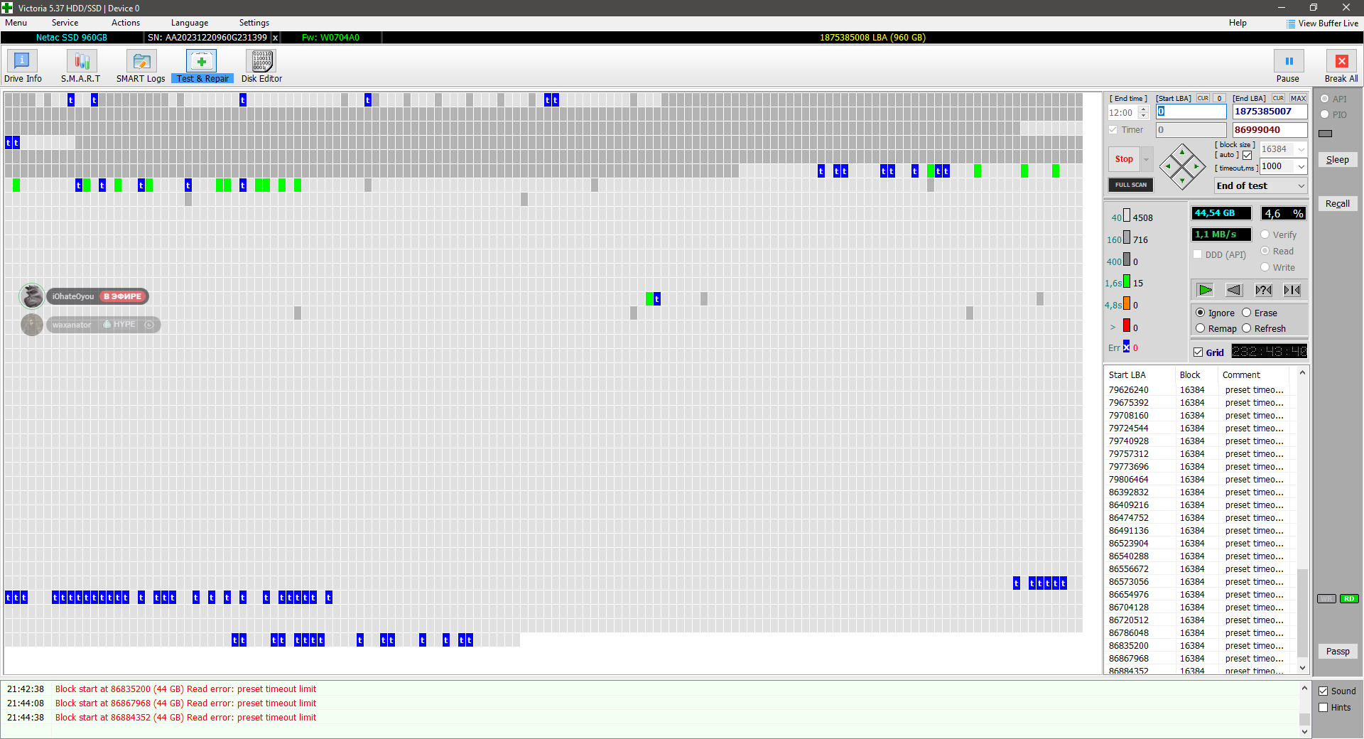

что можете сказать по этому скриншоту?

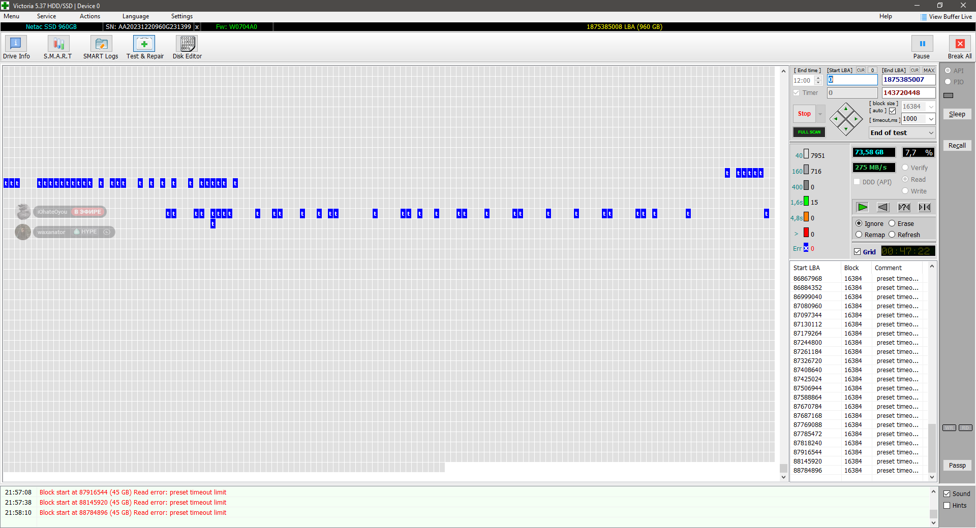

image.thumb.png.6050dc847fc8184ac5dbc465fc06857e.pngошибочные сектора как то вместе , вряд ли дело в шнуре или питании  , как думаете?

На фото нет сбойных секторов, есть только таймауты. Обычно они появляются когда диск параллельно во время теста чем-то занят (активная запись). Если диск ничем не занят, я бы первым делом попробовав залить на него новую прошивку контроллера. Если новых прошивок нет, то ту же самую, что стоит сейчас. Перед этим выполнить полное форматирование, удалить все тома и отправить ему TRIM команду (сделать «оптимизацию диска» через стоковую утилиту винды) {E21D9F40-D12B-4CE4-9A00-3C62F09AAA57}.png
