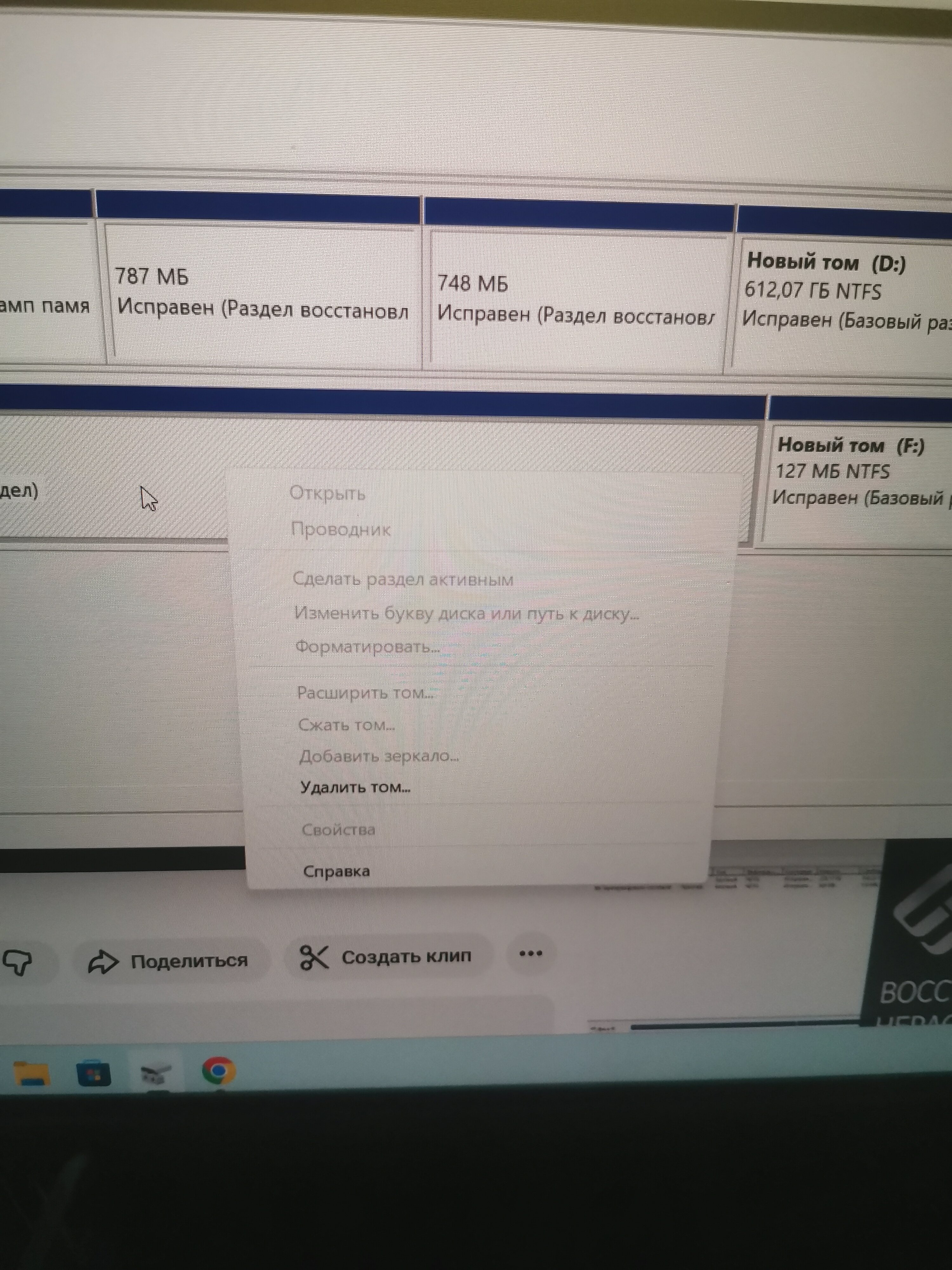

Не могу присвоить диску буквенное обозначение, не могу объединить разделы,  не активны кнопки. Работает только кнопка удалить том. Но данные на диске нужны.  Диск подключен по usb.
После подключения
нет действий

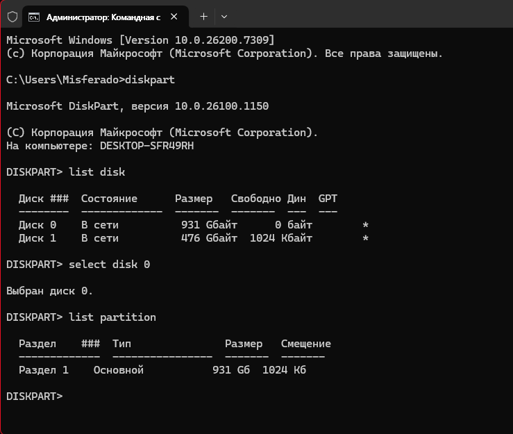

Привет. Нужно больше данных. Скриншот образен и не понятно, как сейчас система его определяет.
В CMD введите DISKPART, затем List disk
затем select disk * (номер дефектного диска)
и list partition
в конце ещё можно вписать detail disk

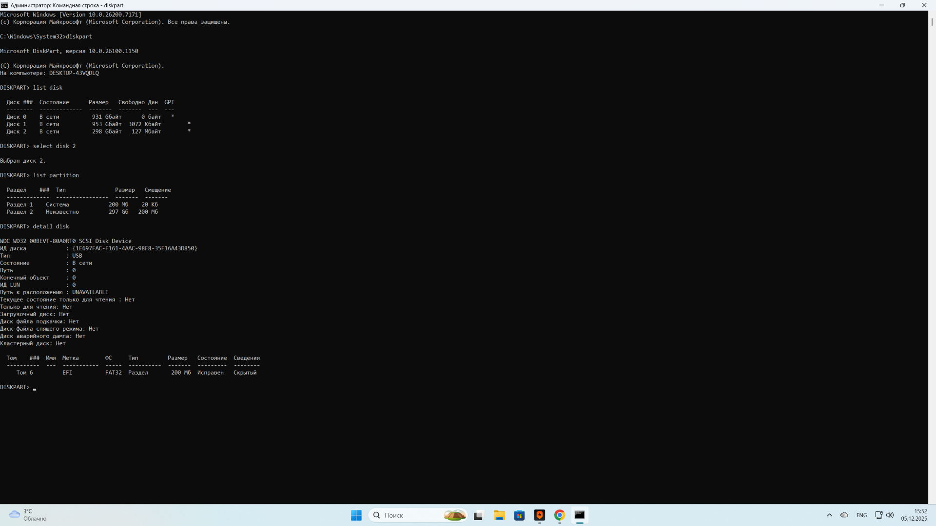

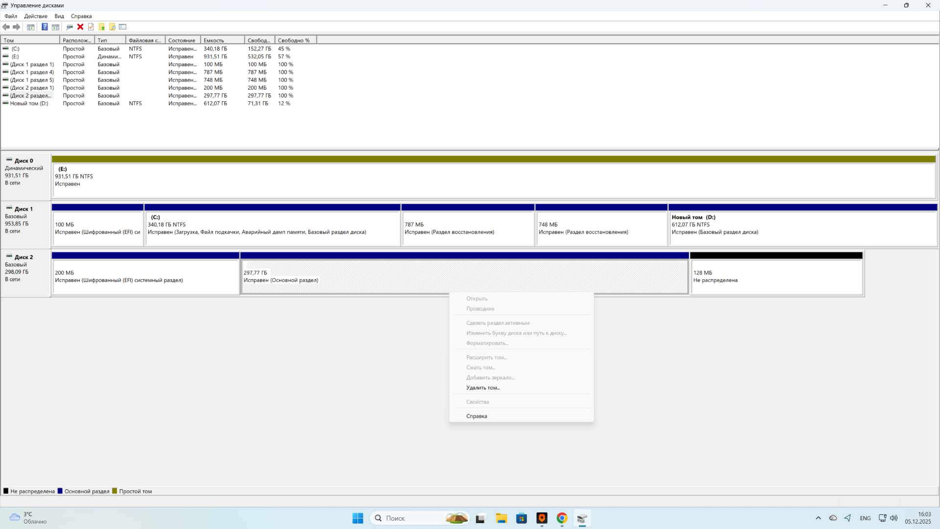

31 минуту назад, letav сказал:
Можно попробовать select partition 2, затем assign letter=h
Проверить, появилась ли буква у диска
Если не появится, значит переходник для диска «с приветом», либо сам диск дефектный.
Тогда можно через Minitool Partition Wizard попробовать создать букву для диска (есть на торрентах).
2 минуты назад, letav сказал:
Указанный том не существует. Выберите том и повторите попытку.
Переходник скорее всего мозги делает. Попробовать подключить через SATA напрямую к любому ПК, если там такая же проблема с отсутствием тома, тогда пробовать через Minitool Partition Wizard.
