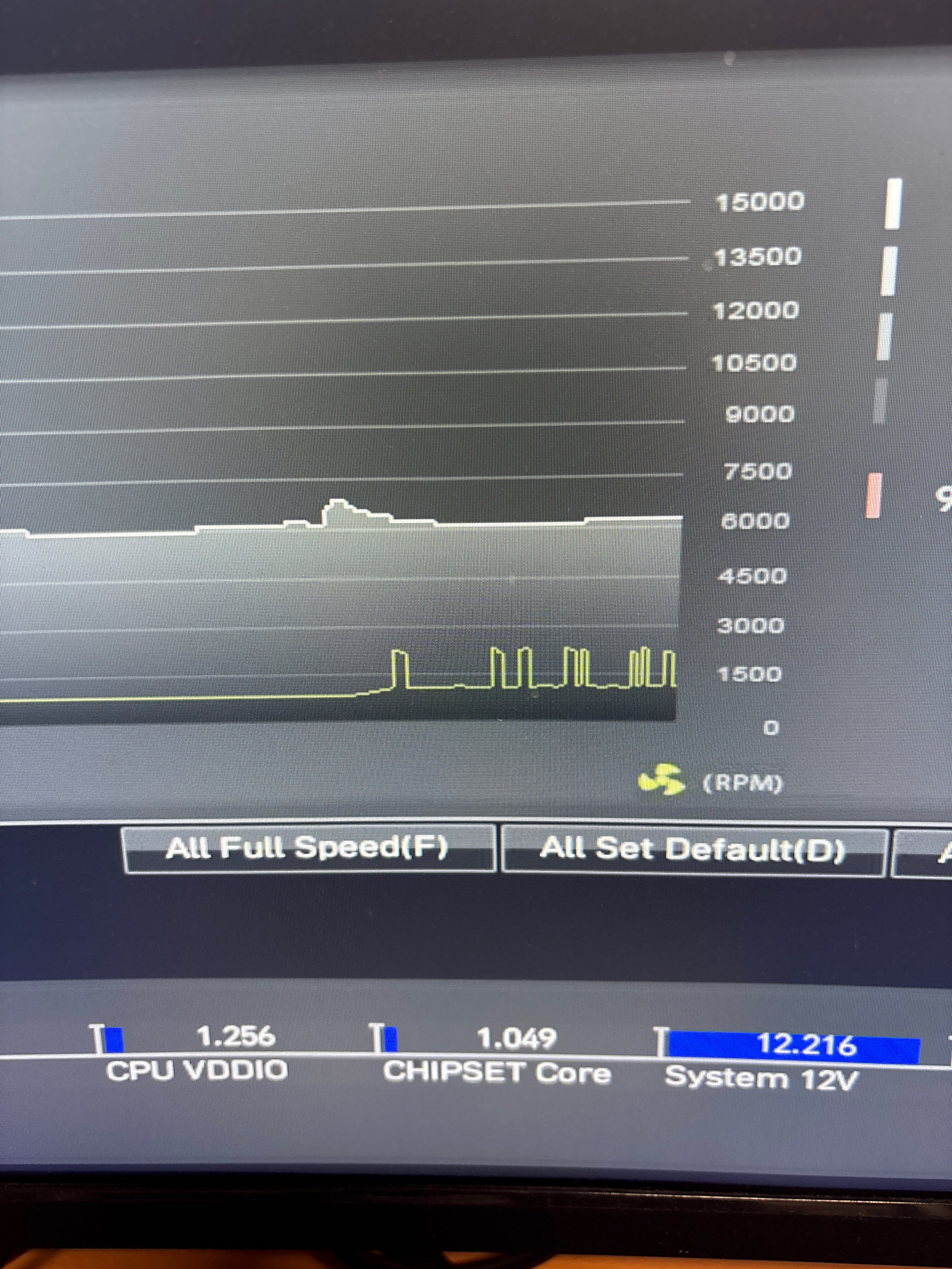

Есть корпус DeepCool CC560 V2. Есть кулеры(4шт) в комплекте с ним. Их код - DF1202512CD-081 (DC). Абсолютно ноль инфы в инете. Все что я знаю - 12в, 0,26а , 7 вертушек и три пин коннектор. Подключены к матери каждый к sys fan 1-4.
Суть проблемы - в биосе показано, что вертушки работают на 7в при 900 оборотах. На материнке указано, что цпу фан держит 2А.  При попытке поднять вольтаж - происходит такая картина с каждым кулером (В действительности они при скачках - крутиться быстрее не начинают)
После трёх дней со сборки ПК, когда я задумался об охлаждении процессора (-14 дней назад)
Все 4 вентилятора были собраны последовательно и воткнуты в один разъём ЦПУ Фан 1, после повторной сборки и установки каждого кулька к цпу фан 1-4 картина не изменилась
Материнская плата: MSI b650 gaming plus Wi-Fi
Процессор: Ryzen 7 7700
Оперативная память: ddr5 kingston fury black 32gb expo 5200 40-40-40-80
Видеокарта: palit RTX 5070 infinity 3 oc
Накопители (HDD/SDD): kingston nvme 2v3
Блок питания: deepcol pq850gold white
Сис-ма охлаждения: DeepCool cc560 v2 white с 4 кульками без инфы про них - DF1202512CD-081

Привет. Если в действительности всё работает нормально, то это просто баг мониторинга.

Да, визуально никакие 6тысяч оборотов они не набирают при скачках. меня просто в первую очередь интересовал вопрос скачков напряжения, в этом ли дело или нет. В таком случае, на выдув я должен ставить меньше оборотов, чем на вдув?

Как именно соединены вентиляторы? Там есть некий «ведущий» разъём, от которого берётся RPM сигнал? Если так, то попробовать можно перемешать их по другому.
Я видел такое несколько раз, никогда к проблемам не приводило.
Какие-то наводки ловит плата
Подключены 3 пин к Сис-фанам на плате. Сис фаны 4пиновые, т.е один штырек торчит. Он за pwm отвечает. А так да, есть пин отвечающий за обороты. Но у меня каждый вентилятор подключен к каждому такому разъёму, а не между собой, т.е обороты так прыгают на каждом вентиляторе в мониторинге
