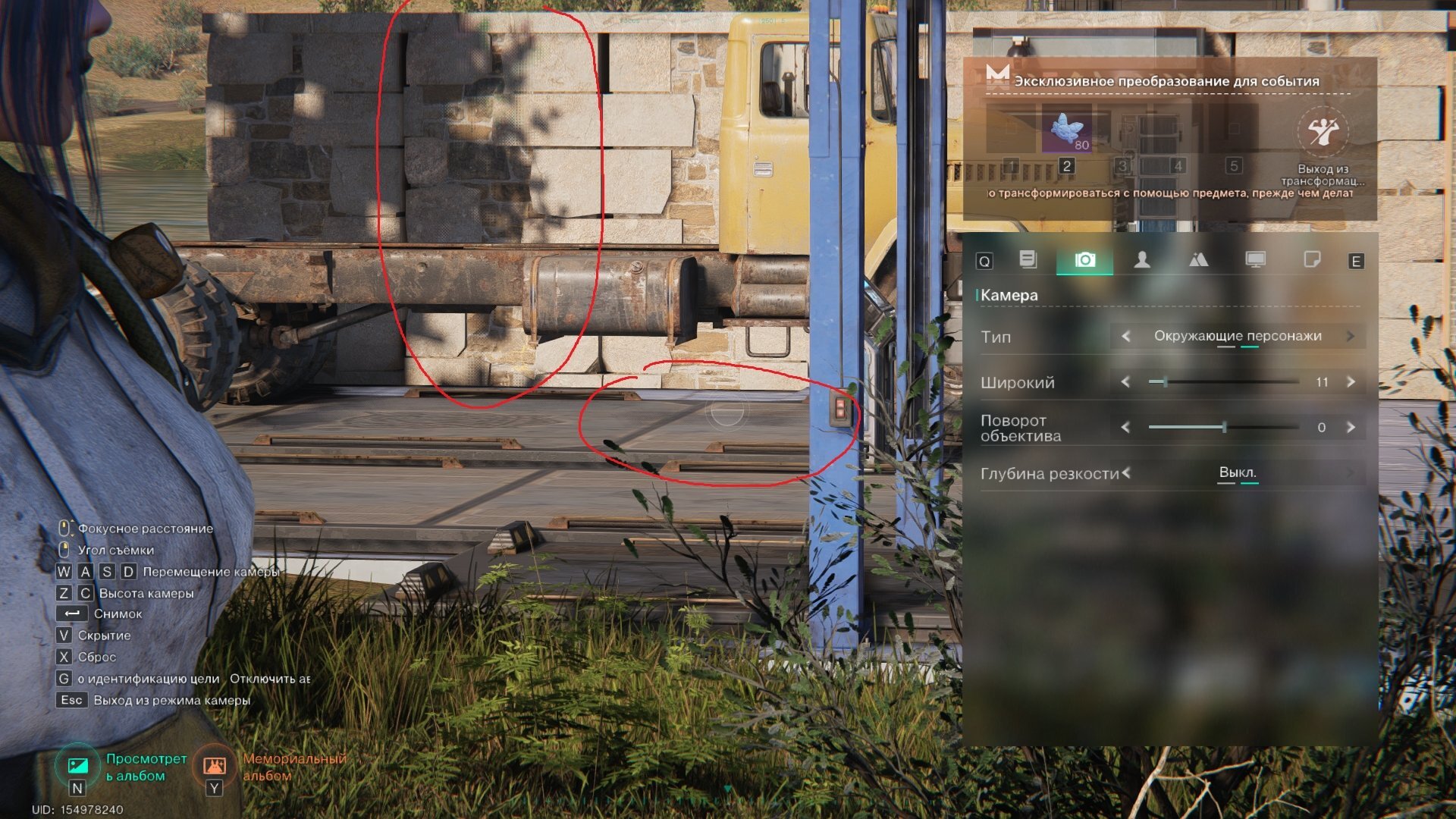

Я на примере показал в "Видео из 3DMark Speed Way" и "Видео из Escape from Tarkov", там прям явно видно в чём проблема. Ещё проблемы с тенями , можно увидеть в "Скриншот из Squad", там прям явно видно.
Я ведь, написал и предоставил скриношоты и видео - с показыванием проблемы. Такой проблемы , как : квадрта на экране, и в играх и на рабочем столе - конечно нету, к счастью пока что.

Alan Wake 2 - Тени и Левый угол. - Проблемы с тенями, такой постоянно.Вот такое ещё бывает, в том же Squad было такое же.
57 минут назад, etozheted сказал:
Если выставить ультра настройки в нативном разрешении, проблема не исчезает? На не ультра настройках, если пошарить по ютубу те же самые баги у людей.

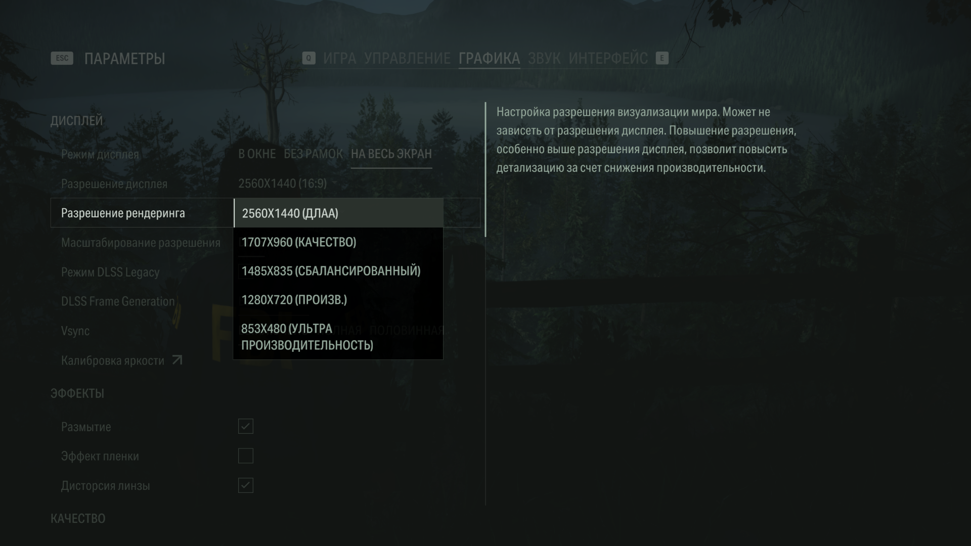

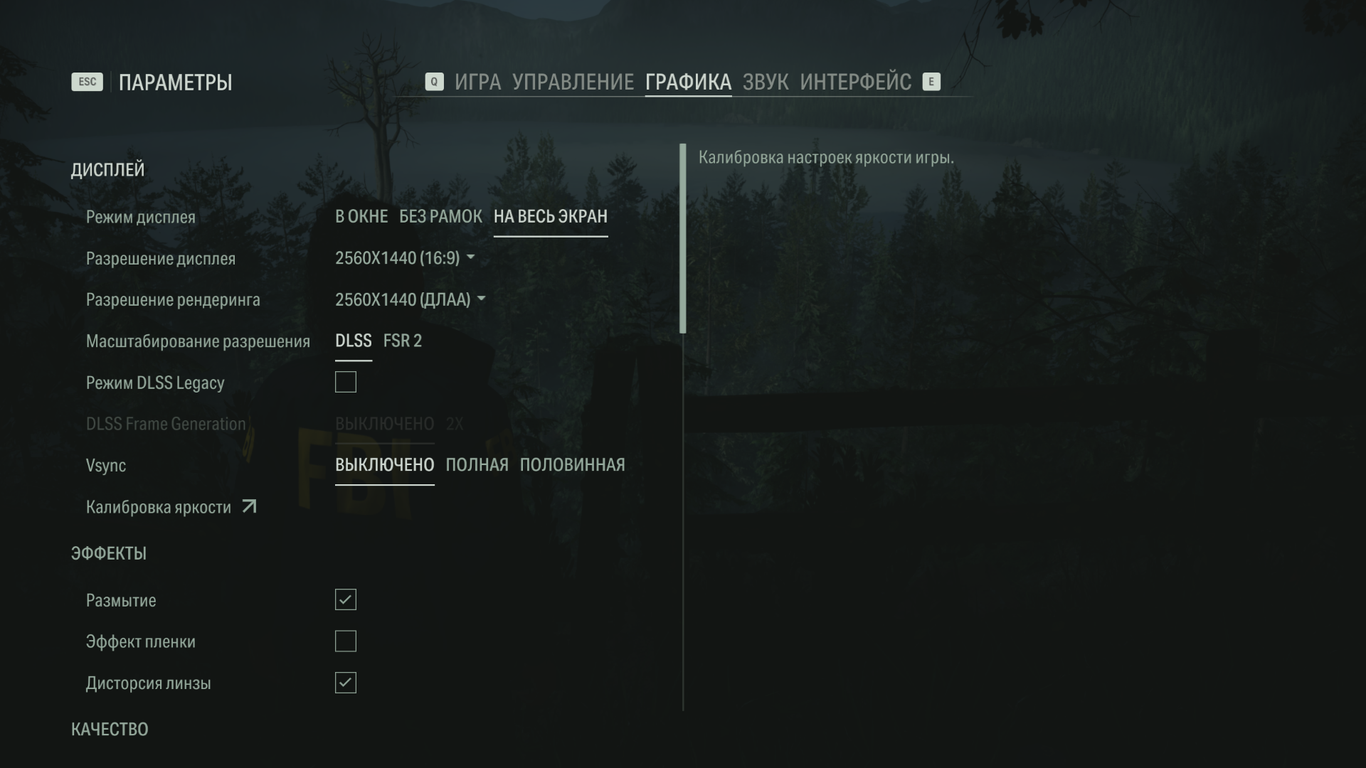

У меня в Alan Wake 2 стоит нативное разрешение, из выбраных там ТОЛЬКО DLAA и остальные, но прям без того DLAA нету. И из выбора DLSS или FSR.
AlanWake2_2K_DLAA.thumb.png.1d978306b86d8bf0d6207412965b06e4.pngAlanWake2_2K_DLAA_2.thumb.png.08e0be52da494c1eb9d2524e83f86bb1.png

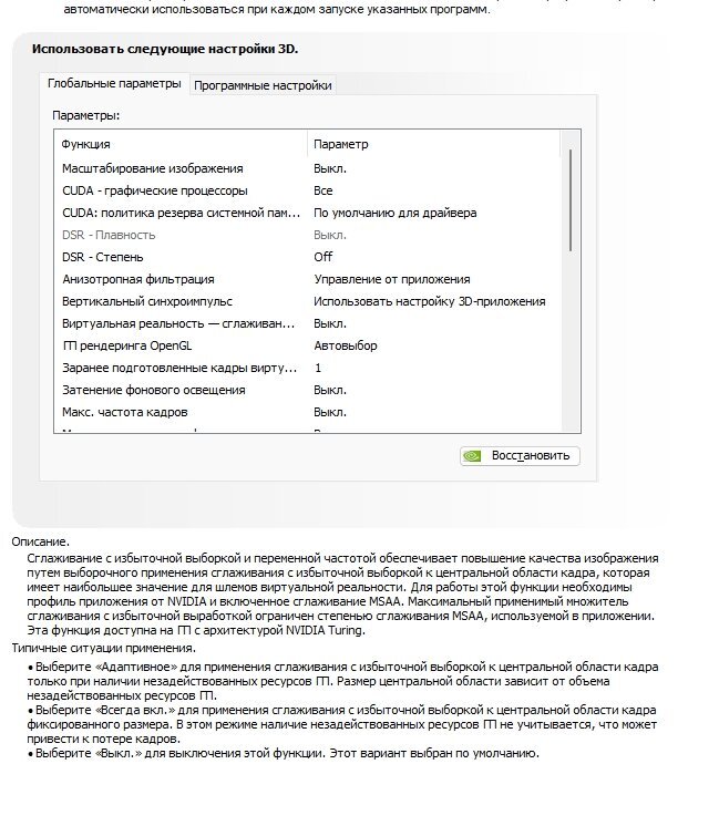

В NVIDIA ничего не менял.

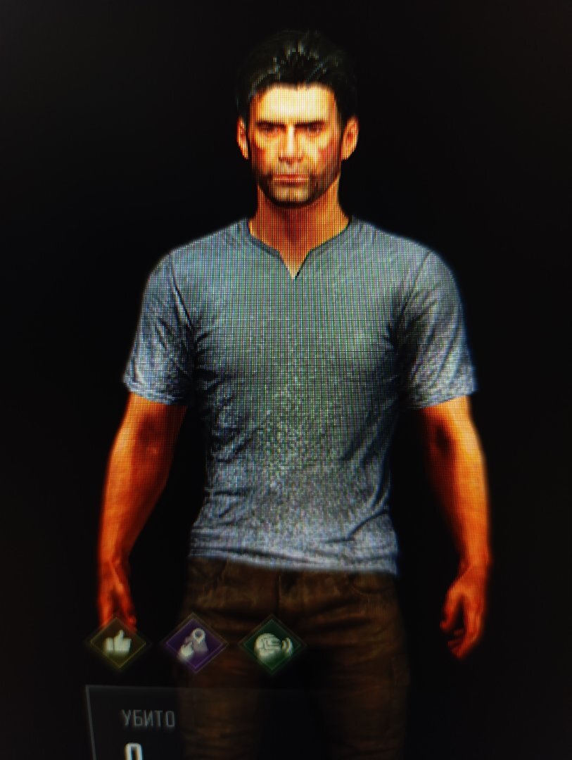

Вот ещё например квадратики на персонаже в лобби : Pubg_High_2K_КвадратикиПолупрозрачныеНакоже

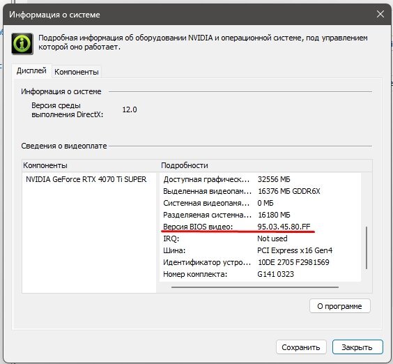

Если винда чистая (была переустановлена), если BIOS обновлён, если видеобиос обновлён, то проблема аппаратная, а не в каких-то там настройках или драйверах. Всё должно из коробки нормально работать.
В видеокарте миллиарды транзисторов и какие-то отдельные блоки отвечают за обработку определённых операций. Вполне вероятно, что в видеочипе (или где-то в обвязке) физический дефект. Моё предположение.
Как проверить? Нести видеокарту к другу / брату / девушке и проверять на другом ПК.
Винду переустанавливал несколько раз. BIOS стоит последний, какой был на сайте у производителя( не Бета версия ), видеобиос тоже последний.
