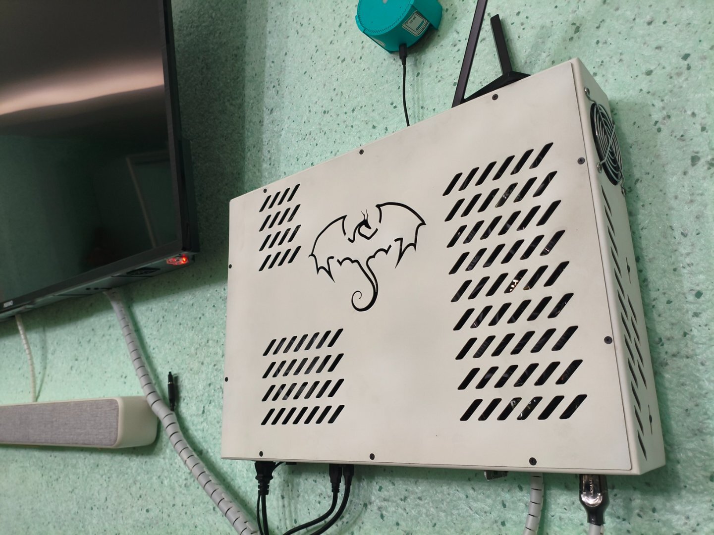

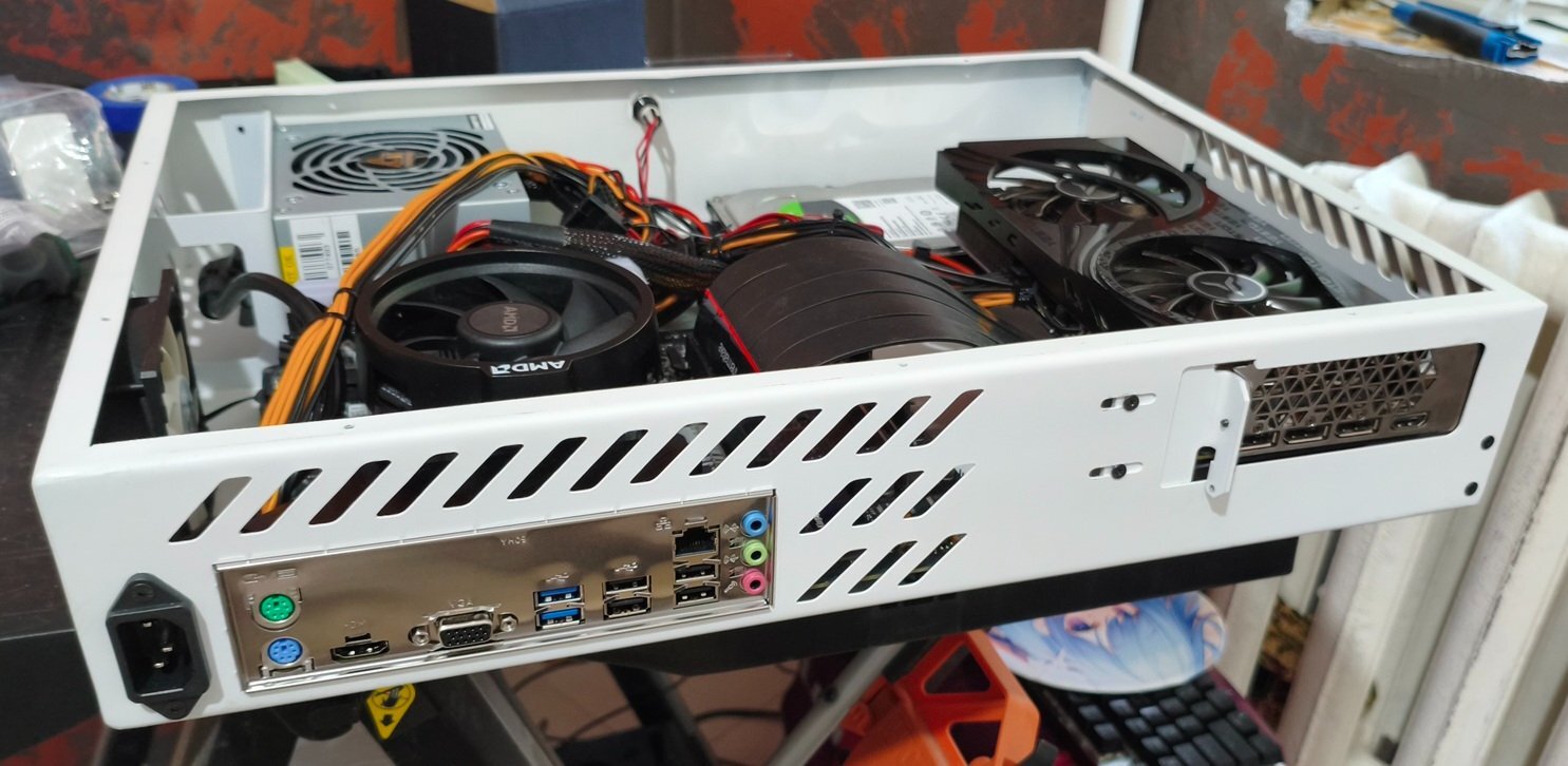

Интересная у вас задача. Я себе корпус сделал для того чтобы рядом с тв повесить и как на консоли с геймпада играть. Проект делал сам, изготовление искал через авито, сейчас металлообработка в принципе доступная услуга. Как я понимаю по задумке мой корпус вам подходит. О своем корпусе написал статью на оверклокерс, называется "Как я сделал тонкий настенный корпус под мощное железо - проект и чертежи", ссылку давать не буду, а то вдруг забанят, ну через поиск ее найти не сложно.
Если вас такое решение устроит, и в вашем городе можно найти изготовления, ну или в другом городе через доставку получится договориться, я бы свой проект мог попробовать переработать и отмасштабировать под вашу задачу и чертежи  скинуть, самому интересно как оно получится.

Наконец-то кто-то толковый откликнулся!) Да, примерно о таком исполнении думал, только заводском. Но всё же надо делать кастом. По фото вроде моё железо помещается, единственное, нужно придумать, как вкорячить двухсекционную водянку 240мм. Статью нашел и ознакомился.

Ну исполнение по факту заводское и получается) А насчет делать кастом под вашу задачу, я думаю сразу было понятно, что в магазине вряд ли что-то найдется. Посмотрите на авито у вас в городе доступна резка и гибка металла (где это есть, там обычно и сварка с покраской бывает), в принципе чертежи pdf можете из статьи моей скинуть исполнителю для оценки цены и, чтобы узнать возьмутся делать или нет такое. Ну а если предполагаемого  исполнителя найдете , пишите, подумаем над компоновкой

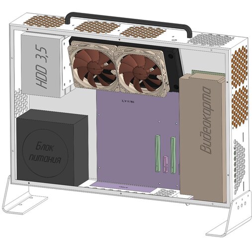

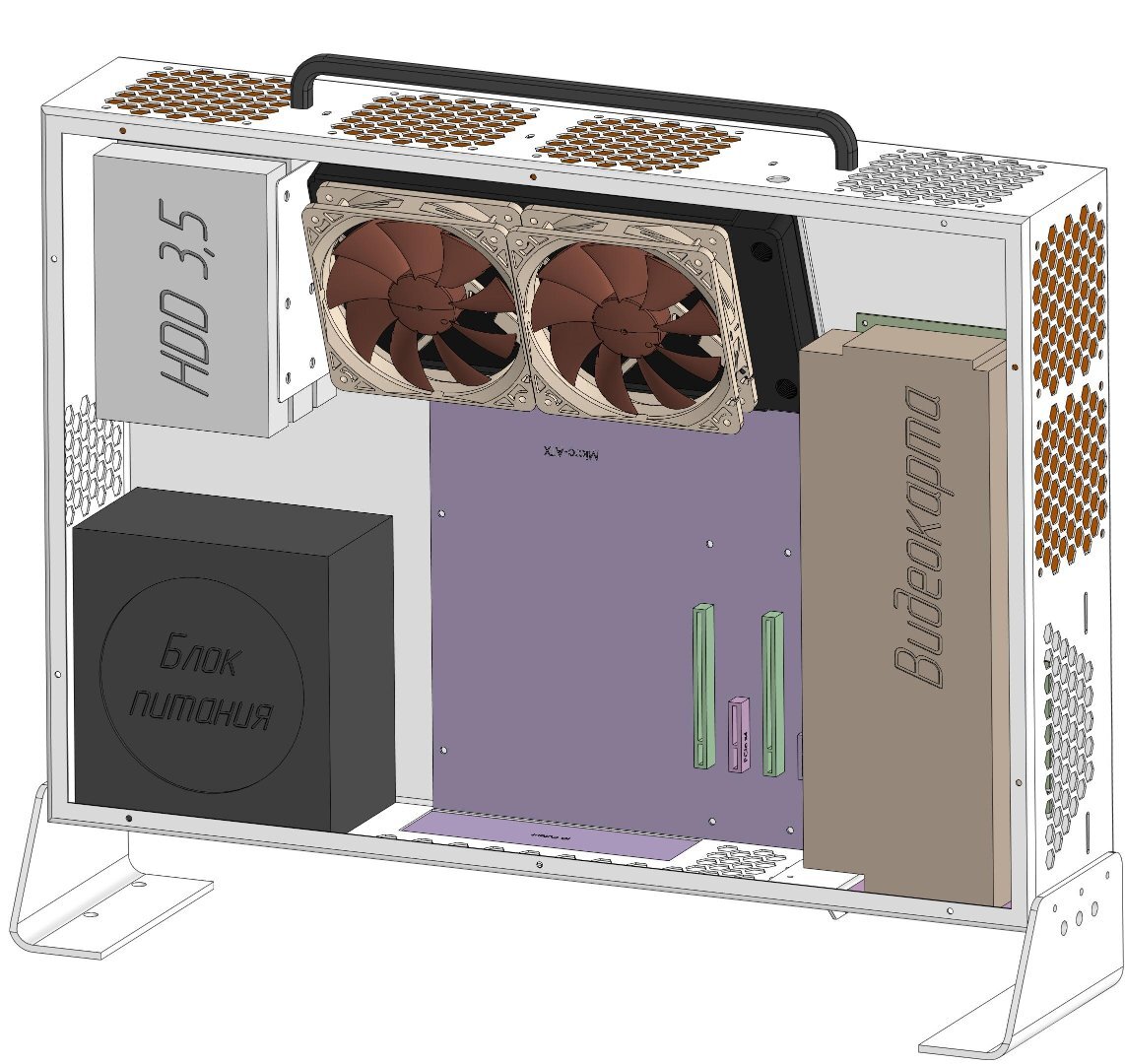

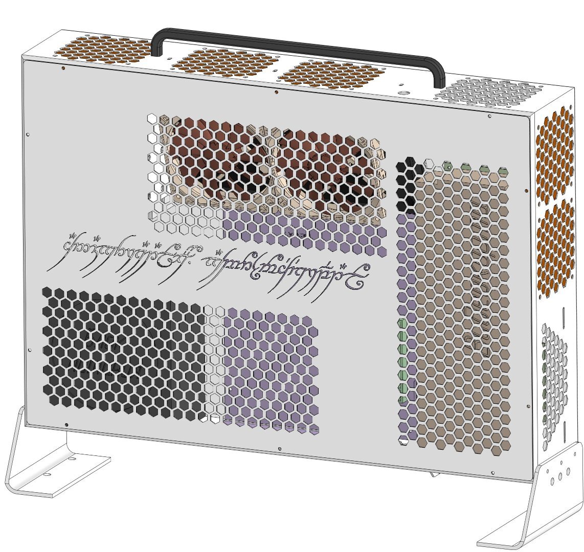

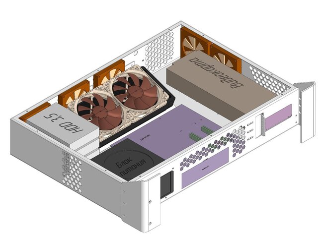

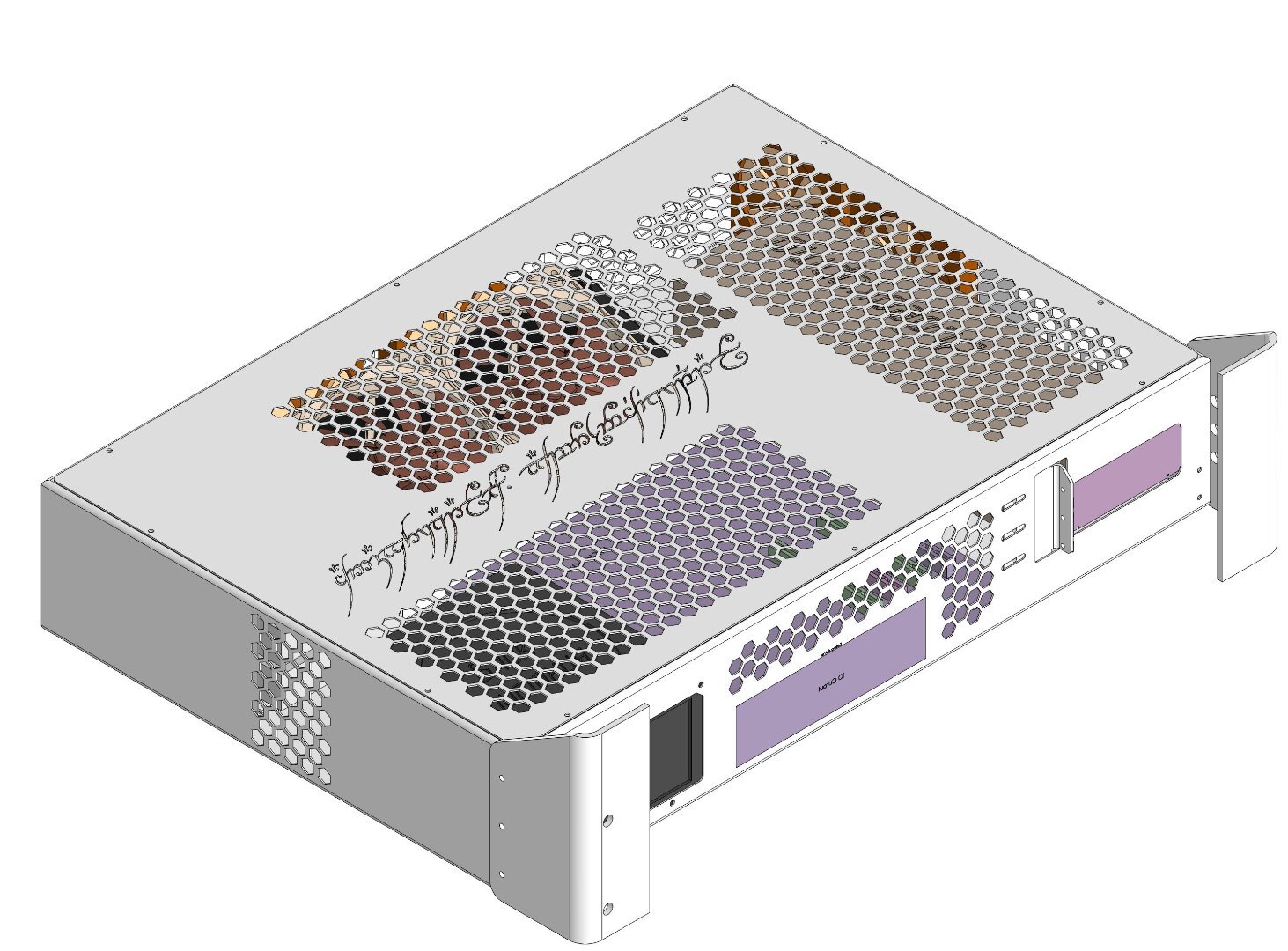

Пока было время и желание набросал как оно может быть. По размерам 40х58см без ножек и 11см толщина. Не знаю только подогнется ли шланг водянки в таком корпусе без сплющивания.

Покорнейше благодарю за проделанную работу. Шланги это мелочь, можно и поменять, родные максимально жесткие, только в одном положении можно слегка повернуть. Ножки переместил бы на меньшую сторону, но это тоже минутное дело. Отсылку на Толкина выкупил))
