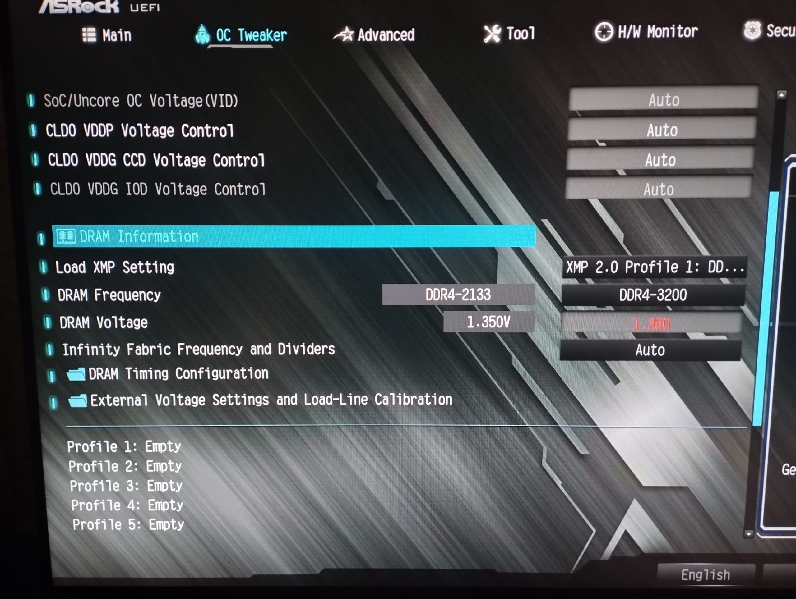

Неправильно применяется XMP профиль на оперативке Gskill
В биосе при переключении на XMP профиль меняется всё кроме частоты (остается дефолтная 2133 вместо 3200).
После обновления винды с 10 на 11.
Обновил биос до последней версии, пытался в ручную выставить частоту.
Материнская плата: ASRock b450m pro4 r2.0
Процессор: r5 3600
Оперативная память: Gskill f4-3200c16-8gtzb
Видеокарта: Gigabyte RX 570
Накопители (HDD/SDD): adata su650
Блок питания: DeepCool PF500
Сис-ма охлаждения: gammaxx 300

8 часов назад, DHO_N2 сказал:
А если вручную (без ХМР) разогнать память, то частота сохраняется?
не сохраняется, там что в ручную что через XMP одинаковый результат
2 часа назад, oeboee сказал:
Даже если 2400 МГц выставить - тоже не сохранится?

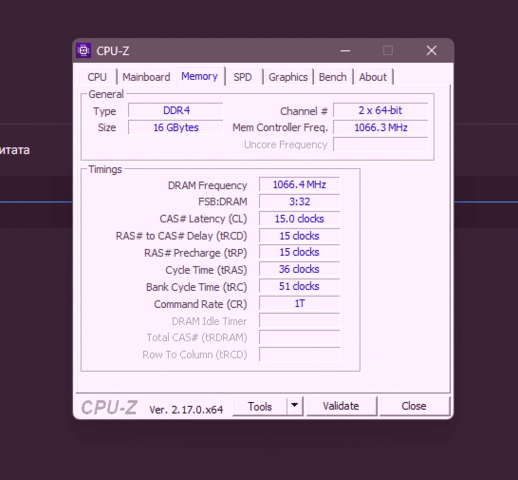

1 час назад, DHO_N2 сказал:
оказывается работает, получилось до 3000 дойти, если ставить выше частота обратно сбрасывается до 2133 и при этом комп примерно в 2 раза дольше грузиться в винду начинает

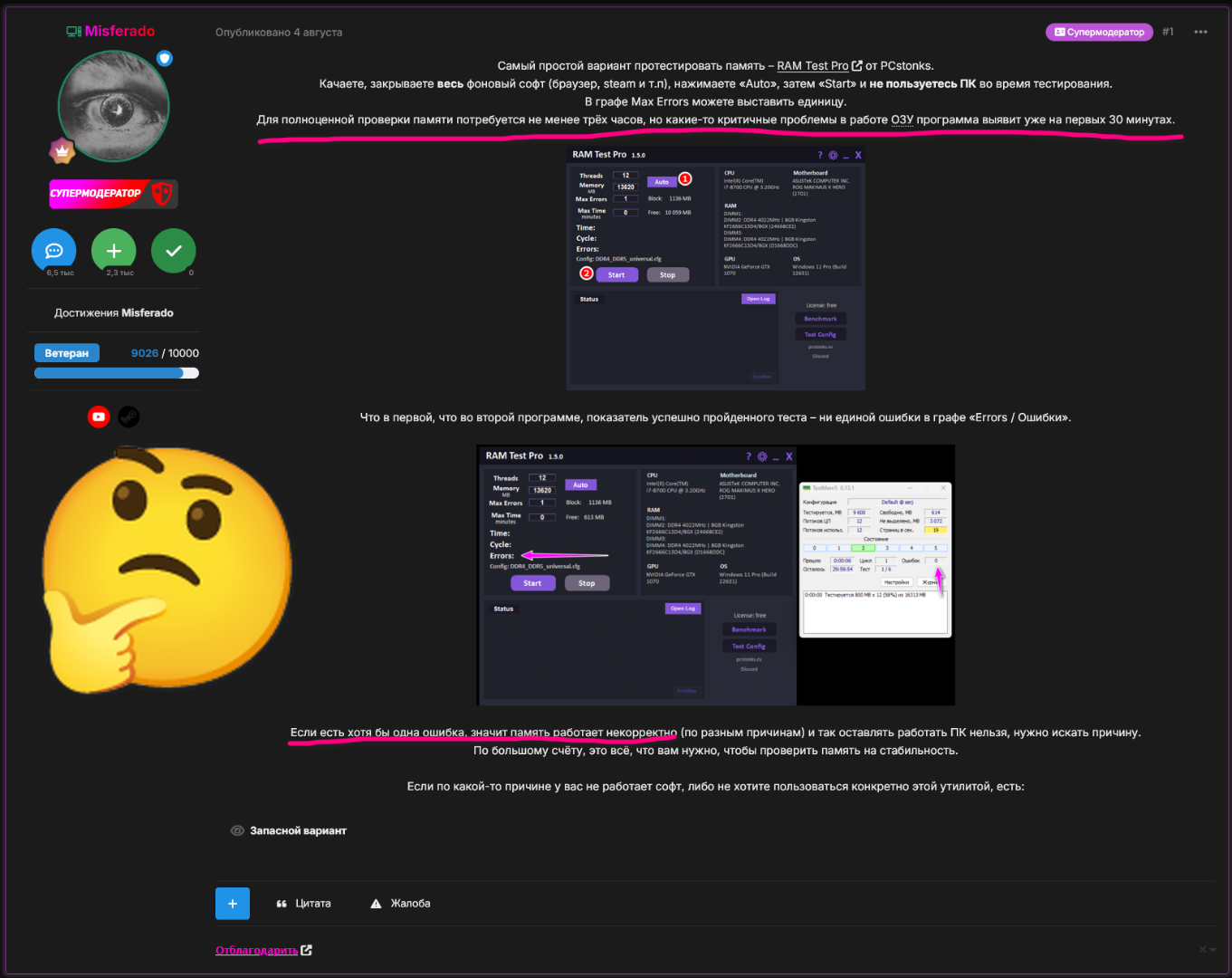

Если стабильно работает на 3066, тогда ок. Только надо протестировать хорошенько.
19 минут назад, Misferado сказал:
а сколько тестировать нужно по времени и какие результаты +- должны быть при хорошей работе оперативки?
51 минуту назад, oeboee сказал:
