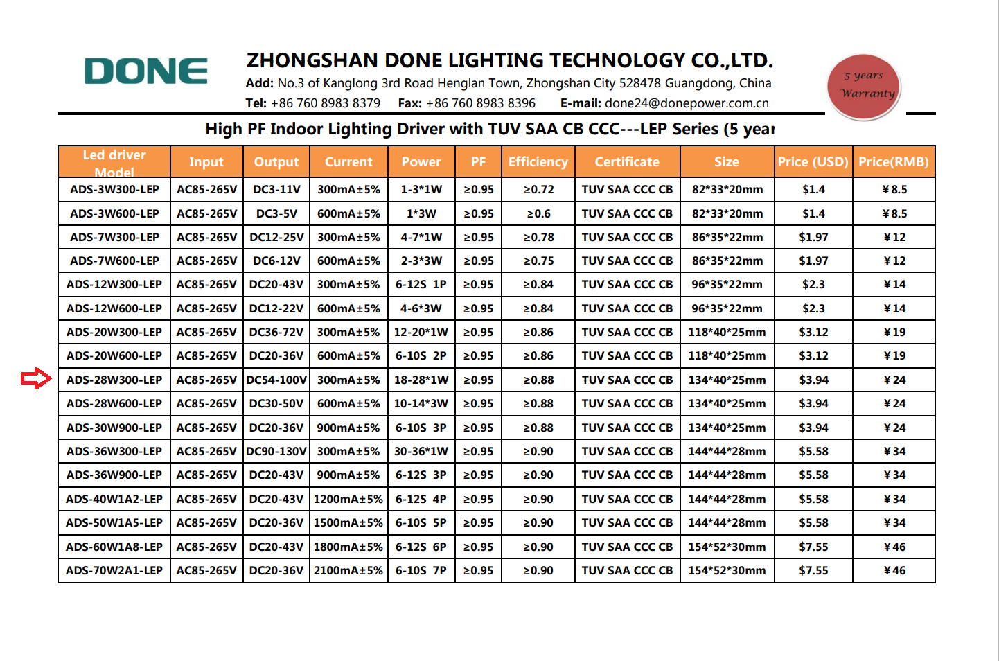

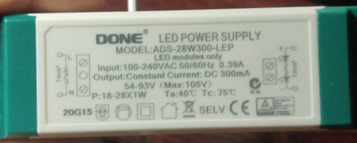

Реально ли где-то купить Done ADS-28W300-LEP ?
Никак не могу найти в продаже блок питания для светодиодной люстры или подобрать аналог. Может, кто шарит, помогите.
WhatsApp2025-11-1103_05.42_167900f9.thumb.jpg.cbb2c67e9d7fd0e5d75d86d314083880.jpg2025-11-11_05-12-19.thumb.png.8b79723c8ef63b12fe4e87c4bb62665a.png
Примерно такой.
Только нужен в диапазоном напряжения 54-93.
ток 300 миллиампер.

Нашел такое. Стремный продавец. Логотип заклеен на блоках. По характеристикам вроде подходит или нет? https://aliexpress.ru/item/1005009724047530.html?sku_id=12000049955889245&spm=a2g2w.productlist.search_results.2.6b784835tNx1g5
Изменено пользователем Show
14 минут назад, Show сказал:
Да, подходит. Только цена... Ну это уже другой вопрос
