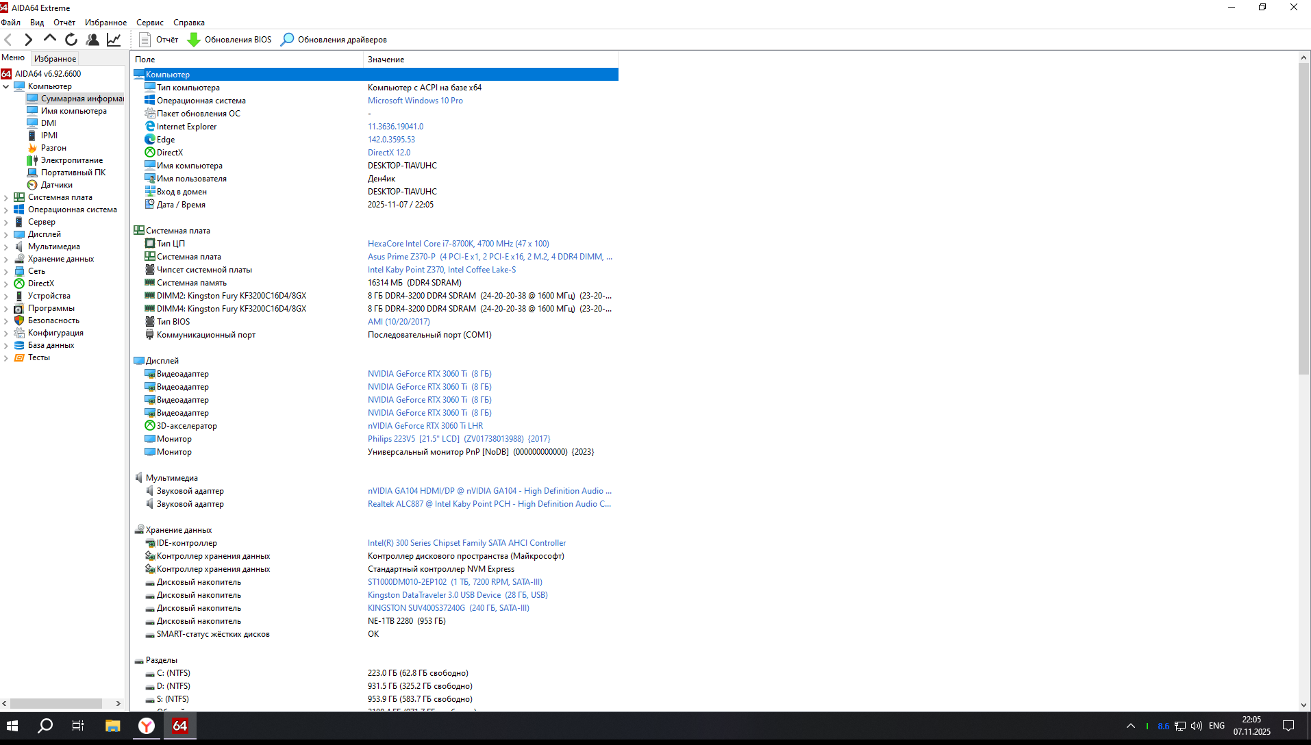

Прикупил себе оперативную память DDR4 Kingston Fury BEAST kf3200c16d4/8gx, комплектом двумя модулями. Вопрос вот в чем, при выставлении XMP профиля 3200 вылетает синий экран в играх. На дефолте в 2400 всё стабильно и нормально. Пробовал повышать напряжение и менять тайминги, результат тот же. На форумах почитал и заметил что у меня отсутствует XMP профиль на 3000 мегагерц, что довольно странно
Пока писал описание проблемы вылетел синий экран в браузере
После выставления XMP профиля
Смена частоты
Смена таймингов
Смена напряжения
Материнская плата: ASUS prime z370-P
Процессор: i7 8700k
Оперативная память: Kingston KF3200C16D4/8GX 16gb
Видеокарта: RTX 3060 Ti
Пробовал в ручную ставить 2666 МГц, стабильно на базовом напряжении 1,2. Дальше не пробовал тк не силен в разгоне озу

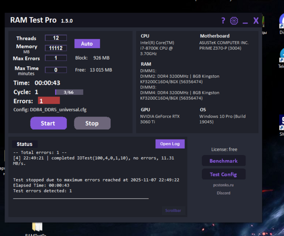

Обновил биос, немного напрягло что комп раза сс 16го стартанул и запустил бенч с XMP профилем, ошибка не заставила себя долго ждать

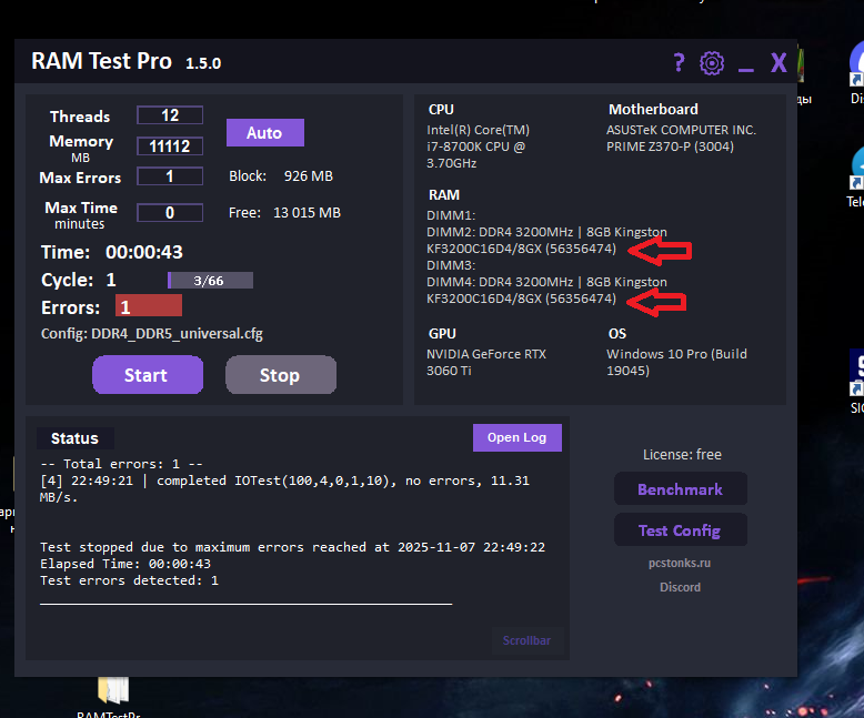

Но в вашем случае - это поддельный кингстон, как и в большинстве случаев с кингстоном на маркетплейсах. Почему я так решил? У каждой оригинальной плашки оперативки, если она не паль и не лютый китай, свой уникальный серийный номер. Соответственно, не может быть плашек кингстон с одинаковыми серийными номерами.
Вот серийные номера ваших плашек ( в скобках ). Там у продавца, вероятно, вся партия с такими номерами.
 image.png.82b5f0353a0b0fee2b25a9cba08914cf.thumb.png.000278800e86952b0b3bc5ddbbd81d1c.png
Что там китайцы напаяли под радиаторами, никому не известно и как оно работает тоже. Бывает везет и плашки работают, но это лотерея. Прошивают они тоже хорошо. Все программы покажут, что это кингстон и даже про тип чипов будет информация, но, сами понимаете, что это все фейк.
