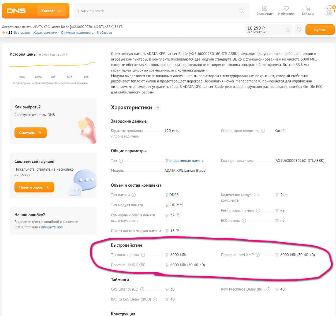

Смотря какой бюджет и какие цели. Если собираетесь покупать новую платформу, лучше создайте тему в разделе подбор комплектующих → апгрейд
6 минут назад, dunaldTrap сказал:
И кстати читал что производители оперативы всегда больше под интел делают оперативу, точнее профили под нее лучше делают и лучше работает одна и та же оператива на AMD и intel, это правда?
XMP – это для интел, EXPO – это профили для AMD. У самых популярных плашек в DNS'е чаще всего есть и тот и другой профиль.
