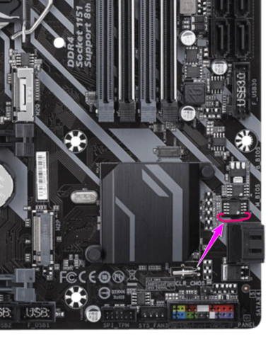

Теперь понял, как Вы так отвечаете. Начал пробовать метод, упомянутый на скрине. Горит «Standby mode” на мониторе, а затем «No video input» это может говорить о проблемах с видеокартой. Или при подобных проблемах это нормально явление?

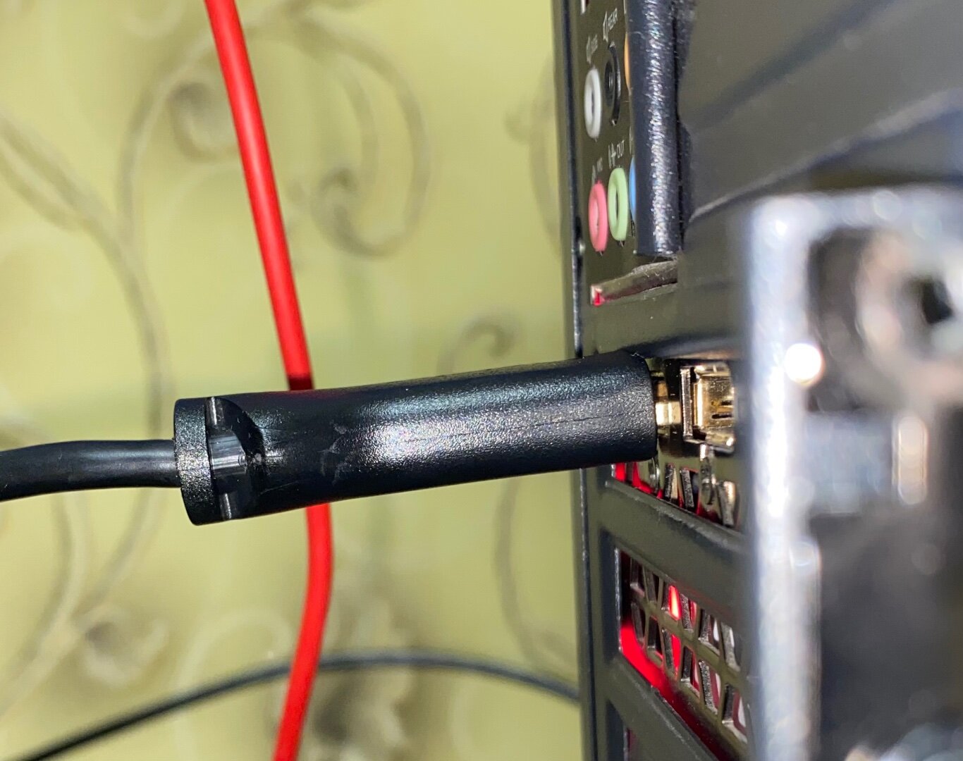

Пробовали другой порт (HDMI / DP)?
К сожалению, есть только еще два кабеля, оба HDMI/HDMI. Монитор и системник подключены через HDMI/HDMI.
В моменте думал, что возможно проблема в соединении, из-за ширины корпуса разъема самого провода, будто не до конца подсоединен к видеокарте, мешает конструкция системника, но с другой стороны до этого работало так.

Выключаете ПК, отключаете БП от розетки, отсоединяете всё от USB. Нажмите на кнопку включения несколько раз, чтобы разрядить БП и дайте компу постоять минут 5, чтобы все конденсаторы точно разрядились.
Нажимаете и удерживаете кнопку включения ПК в течении ~15 секунд и подключаете комп к сети продолжая удерживать кнопку включения до тех пор, пока плата не попытается автоматически включиться и затем не выключится сама (вентиляторы запустятся и сразу выключатся). Как только плата сама выключилась отпустите кнопку на корпусе и через секунду нажмите кнопку однократно, уже не задерживая и просто наблюдайте за поведением
Сделал. Уже 5 минут слежу за поведением. Также черный экран, ничего

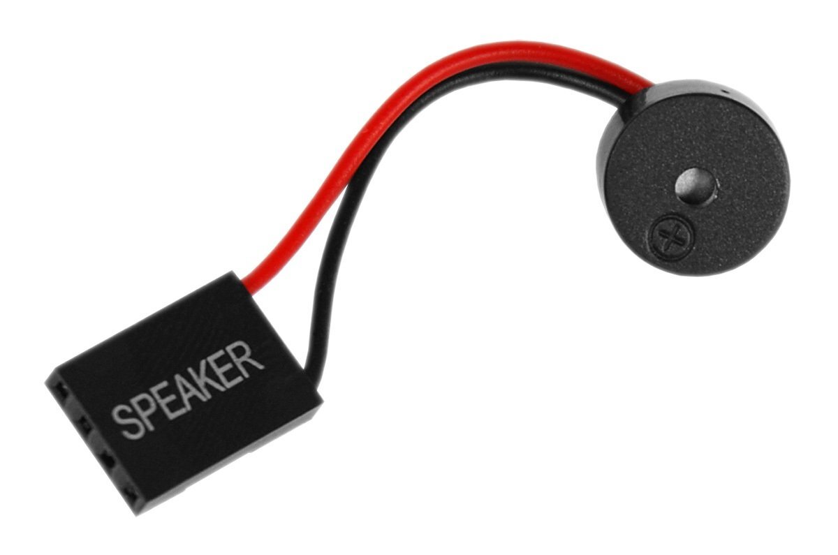

Такой вопрос созрел. Нашел видео на ютубе, где человек показывает как замыкать те самые контакты. В комментариях человек говорит про какой-то спикер, который смог соорудить, материнская плата сказала ему о проблеме с памятью. Это возможно реализовать? Может быть пойму и узнаю от самой материнки в чем проблема или же это шизанутая идея чайника?
Изменено пользователем РукиИзПопы
Если ПК зависает на моменте инициализации и сброс биоса не помогает, значит содержимое флешки биоса повреждено.
Спикер это обычный копеечный элемент, который можно найти где угодно, но вряд ли он чем-то поможет.
