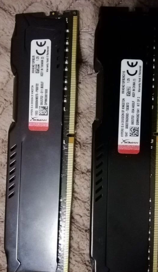

Добрый день товарищи. В общем появились у меня две каких то левых плашек памяти. При установке в материнскую плату не работают никак, пищит спикер по ошибке видеопамяти.
Может кто подскажет что это и как это исправить.
Проблема появилась после попытки увеличить объём памяти в системе
Пробовал шить биос, переставлять и чистить плашки, в итоге из четырёх встали две
Материнская плата: ASUS TUF B450-PLUS GAMING
Процессор:AMD Ryzen 5 2600
Оперативная память: Kingston HyperX FURY Black Series [HX424C15FB2K2/16]
Видеокарта:Radeon RX 590 8GB
Накопители (HDD/SDD):Samsung SSD 970 EVO Plus 250GB

Доброго дня. Проверять начиная с одного модуля вставляя во  2 слот и сбрасывая биос, если не с одной не запустится значит память битая ...

Паленый кингстон. Если покупали на маркетплейсе, то в 8 случаях из 10 оперативная память кингстон там паленая.

Если паленые, то они собираются из хлама, а хлам разнообразный и вполне может быть, что чипы памяти на плашках разных производителей и просто не совместимы друг с другом.

все плашки рабочие, только вместе отказываются работать, в какие слоты я бы не ставил
С этого надо было начинать. Просто несовместимость модулей, не более того.

В идеале – продать на вторичке отдельно два комплекта и взять один комплект 2х16 либо 2х32 GB.

Вставить две одинаковые планки в A2, B2, вручную выставить 2400 МГц, 1400 мВ и первичные тайминги, а так же включить Fast boot на памяти. Сохранить, выключить комп и ставить ещё две плашки в слоты A1, B1. Делал так несколько раз на DDR3, но не факт, что сработает с DDR4 и новыми платами. Можно попробовать.
