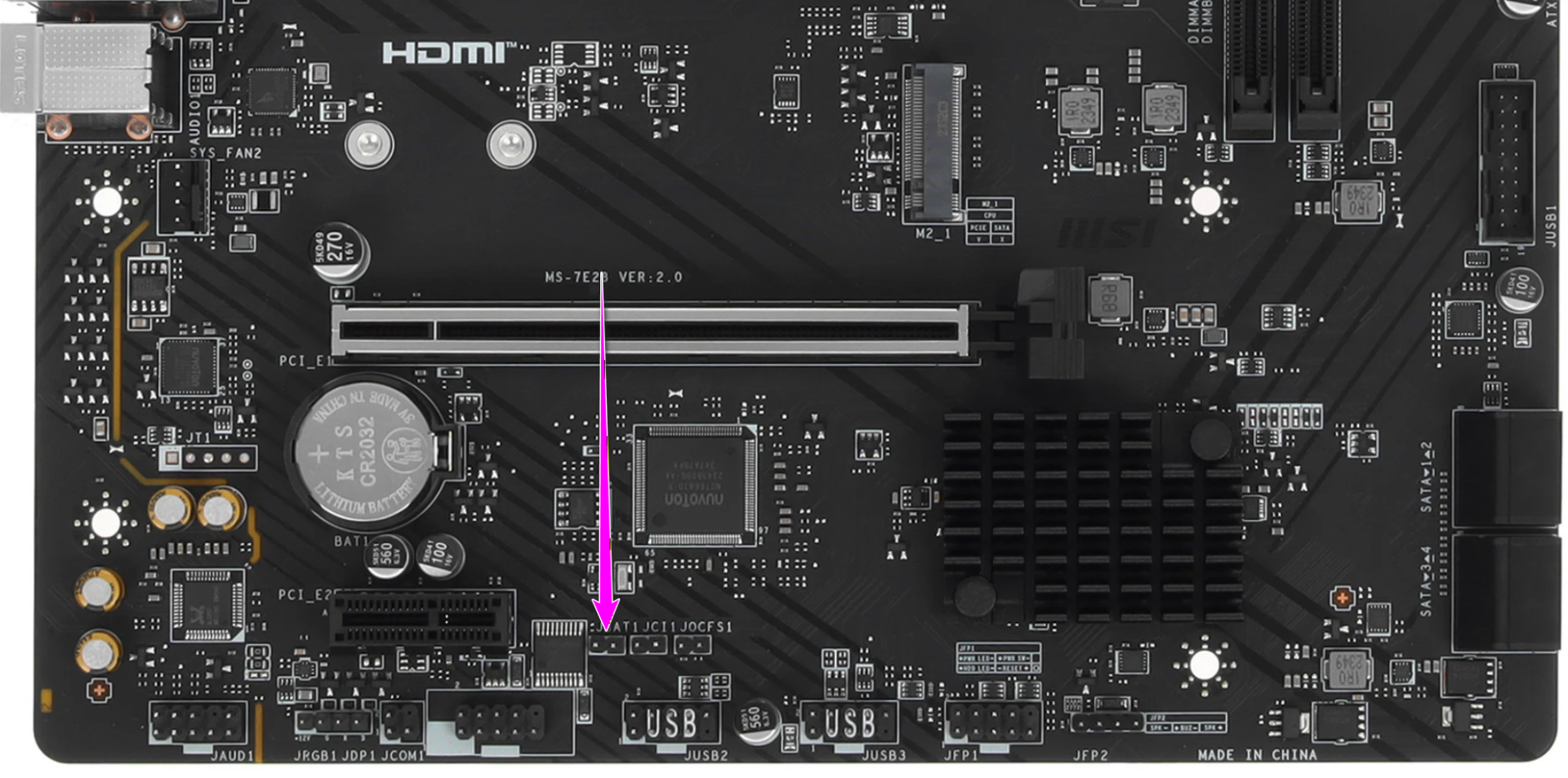

Биос именно через замыкание JBAT сбрасывали или как?
Надо через замыкание на ~15 секунд сбросить, скорее всего поможет.
Вот на плате два контакта, крайние левые JBAT1. Отключайте комп от сети, батарейку оставьте в плате. Замыкайте отвёрткой на 15 сек и включайте, очнётся.

к сожалению сброс ну ни как не помогает. и да, я сам пользуюсь 11 виндой, просто ради интереса хотел скачать, попробовать

Значит либо прошивка поломалась и дорога вам в магазин, сдавать по гарантии материнку, либо в процессе каким-то образом повредили физически компоненты на плате.
Замыкание JBAT полностью стирает информацию о пользовательских настройках, отключение дисков заставляет ПК запуститься в BIOS. Если этого не происходит, шото сломано..
