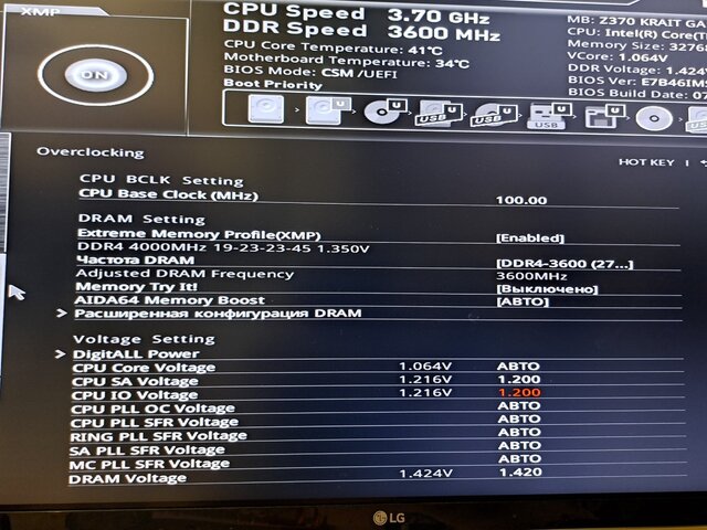

синий экран, проверка целостности файлов в играх постоянно сообщает о проблемах, а если и проверяет - игры вылетают. При синих экранах я гуглил ошибку где было указано на драйвера, диски и оперативную память. Скачал CrystalDisknfo состояние у всех дисков хорошее и драйвера все стоят и полностью обновлены + винда до конца обновлена. Остался вариант с озу, полез я в биос и начал тыкать и оказывается, что при включение XMP профиля с 4000mhz ПК не запускается, причем если включить XMP и выставить 3600, то запускает. Тыкал тыкал, ставил меньше - появлялось больше синих экранов, тыкал больше - стало меньше синих экранов, но проверка файлов в играх все равно ругается.
После сброса биоса путем вытаскивания батарейки
Пробовал настроить озу сам, вылетать стало меньше, но все равно вылетает
Материнская плата: MSI Z370 Krait Gaming (MS-7B46)
Процессор: Intel Core i7-8700K, 4300 MHz
Оперативная память: Corsair CMK32GX4M2F4000C19 2x16
Видеокарта: NVIDIA GeForce GTX 1080
Накопители (HDD/SDD):
Блок питания: Corsair cx850m
Сис-ма охлаждения: куллерная
Скриншоты/фото с проблемой: post(1).jfif

Привет. Обновите BIOS до крайней вышедшей версии, планки памяти ставьте в слоты A2, B2
Затем заходите в BIOS, включайте XMP на 4000 МГц. Напряжение на VCCIO и VCCSA ставьте ~1250 мВ
Напряжение памяти (DRAM Voltage) можете вручную зафиксировать на 1420 мВ
Пробуйте запускать
Если не запускается, то частоту памяти на 1 ступень ниже ставьте
Тестировать надо через RAM Test Pro
Потом можно попробовать понизить VCCIO и VCCSA до 1200 или 1175 мВ, чтобы меньше грелся контроллер памяти
Если вообще ни в какую не хочет адекватно на 3800+ работать, можно частично скомпенсировать потерю производительности понижением таймингов
Например, 3600 MHz, CL 16-22-22-42
Ну или 3200 MHz, CL 14-14-14-28

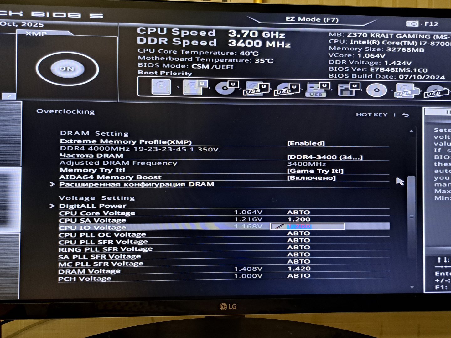

Доброго дня. Пробуйте снижать частоту памяти и запускать....
8 минут назад, Nikolas_C сказал:
Поставил 1200 и 1150
И там и там тогда 1200 поставьте.
Если при 1200 на IO и SA напряжениях не едет, значит ещё ниже надо частоту опускать.
Только что, Nikolas_C сказал:
Он причём не хочет одинаковые выставлять
Он сам сбрасывает? Если нет, то пусть красным горит, ничего страшного
Зачем Game Try It включен?
Сбросьте биос на дефолт, включите только XMP на 4000 и вольтажи проставьте

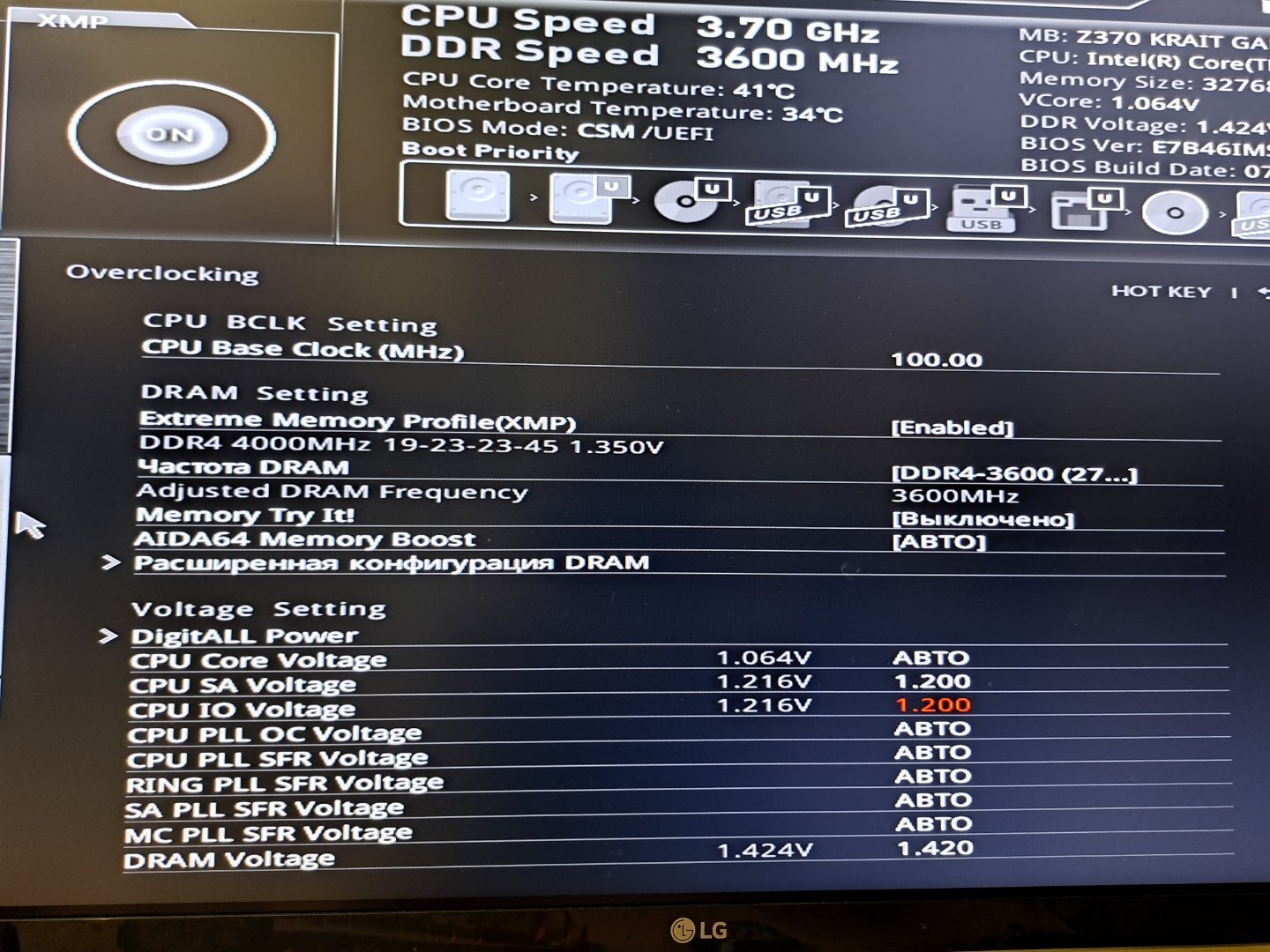

3 минуты назад, Nikolas_C сказал:
При частоте 3200 вольтаж ддр оставлять 1.420?
Для теста – да.

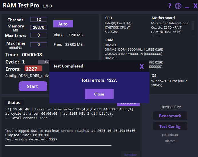

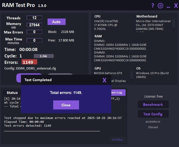

И на 3200 МГц вылетает? Если так, значит либо одна из планок памяти сбойная, либо контроллер памяти деградировал. У меня I7 8700, который сейчас в лёгкую с памятью ~4000 МГц работает, так что это возможно. Просто какой-то дефект образовался.
Это при 3200 MHz с таймингами
tCL 16
tRCD 22
tRP 22
TRASH 42
Вольтажка
SA - 1.2
IO - 1.2

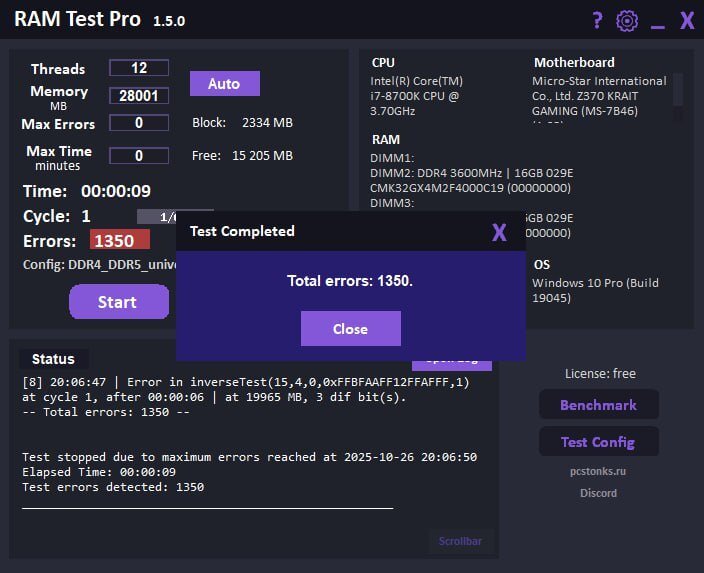

Печально.. В биосе точно больше ничего не менялось помимо частоты ОЗУ и напряжений?
Если нет, я бы первым делом вытащил процессор и планки памяти, протёр бы контакты спиртом или (если нет спирта) ластиком.
Возможно банальное окисление контактов подкинуло свинью.
Если и это не поможет, ставьте только одну планку в слот A2 и пробуйте тестировать, затем вторую и всё те же тесты. Возможно одна из них просто помирает
2 минуты назад, Nikolas_C сказал:
Спасибо за помощь, у меня действительно 1 плашка умирает
