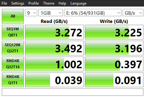

Второй SSD: MSI spatium m450: так же 5-10 минут и игра вылетает, в Cristal disk info отображается, в critical disk mark только читает и не записывает.
