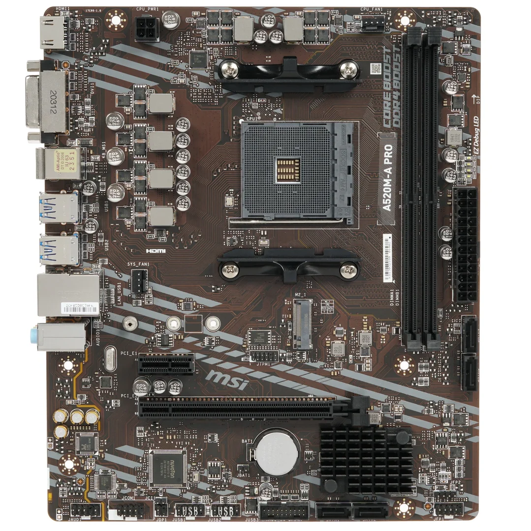

Я бы посмотрел как ты разгоняешь её на этой плате до 3800 :DD

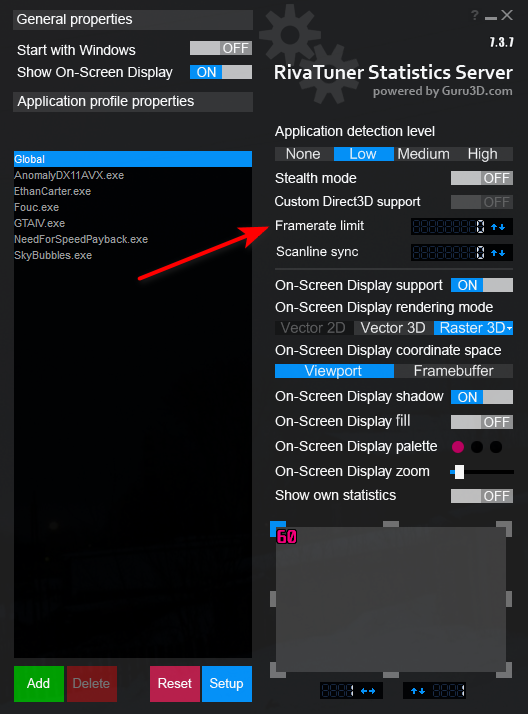

Движок старый, он багуется от запредельных FPS. В играх выпущенных до ~2012 года желательно до ~60-100 кадров ограничивать FPS, чтобы не было затупов.
Проще всего через RTSS лочить
Я бы посмотрел как ты разгоняешь её на этой плате :DD
А, упустил этот момент xDDDD да уж... плата хороша, в качестве пепельницы, например...
P.S. а так, у нее, я уверен, скрытый/заблокированный разгонный потанцевал оперативки, 2 слота, как на апексах xDDDD
Похоже правда... Запустил Метро Экзодус на ультра, всё летает и без фризов. Спасибо за помощь!
