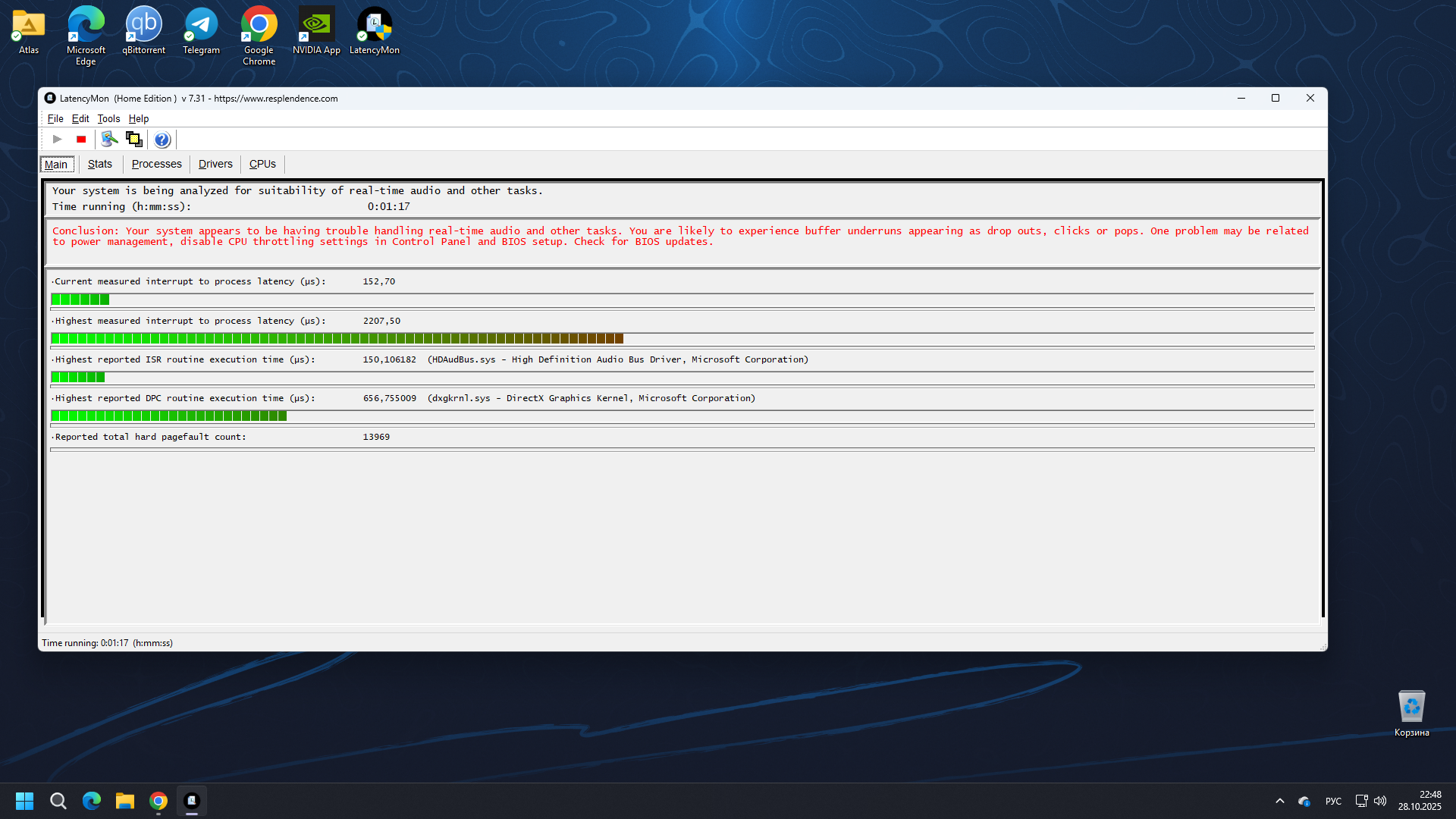

Приветствую формучан, интересует такой вопрос, есть проблема с ПК, но причину найти не получается долгое время уже ищу и результатов никаких, перебрал все что только можно осталось только ОЗУ и вот что бы не тратить время и деньги суть вопроса такова, может ли из-за одной планки оперативной памяти причем которая работает без ошибок тормозить ПК, причем ПК тормозит даже при запуске и в время использования, подвисает курсор при движении перегрева нигде нет все стоит на своих местах в общем я уже промониторил все что только можно было
С начала сборки ПК
Замена комплектующих процессора, видеокарты SSD и много ещё чего другого кроме самой озу
Материнская плата: MaxSun B760M Terminator D4 Wi-Fi
Процессор: I5 13600kf
Оперативная память:A-Data 3200 8gbx2 Cl 16-20-20-40 1.2v
Видеокарта:RTX 2060S
Накопители (HDD/SDD):SAMSUNG 1tb PM9A1, CRUCIAL 500 точную модель не помню оба диска Nvme
Блок питания: ADATA XPG PYLON BRONZE
Сис-ма охлаждения: ID-COOLING SE-206-XT
