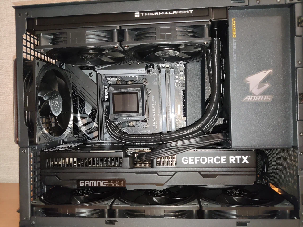

У меня так.. Тоже 5070))
Даже 60гр редко вижу)
9 минут назад, NightM сказал:
У меня так
Надеюсь, нижние вентиляторы реверсные?)
1 час назад, NightM сказал:
Выглядит отлично, ещё и компактно как-будто, да и температура не может не радовать
