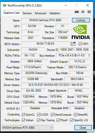

Всем привет, у меня после продувки ПК видеокарта начала работать не на полную мощность, начал искать в чем проблема в итоге заметил что видеокарта работает на PCIe x1 4.0 слоте, даже в нагрузке, заметил тем что FPS в играх стал ниже чем был, может кто знает или кто сталкивался с такой проблемой?
почистил ПК, продув феном холодным воздухом, продувал башню , блок питания, и саму видеокарту, после чего запустил ПК и обнаружил низкий FPS (около 90, и загруженность гп 98%, раньше было 122 FPS(в кастом локе) с загрузкой гп 75% в среднем.

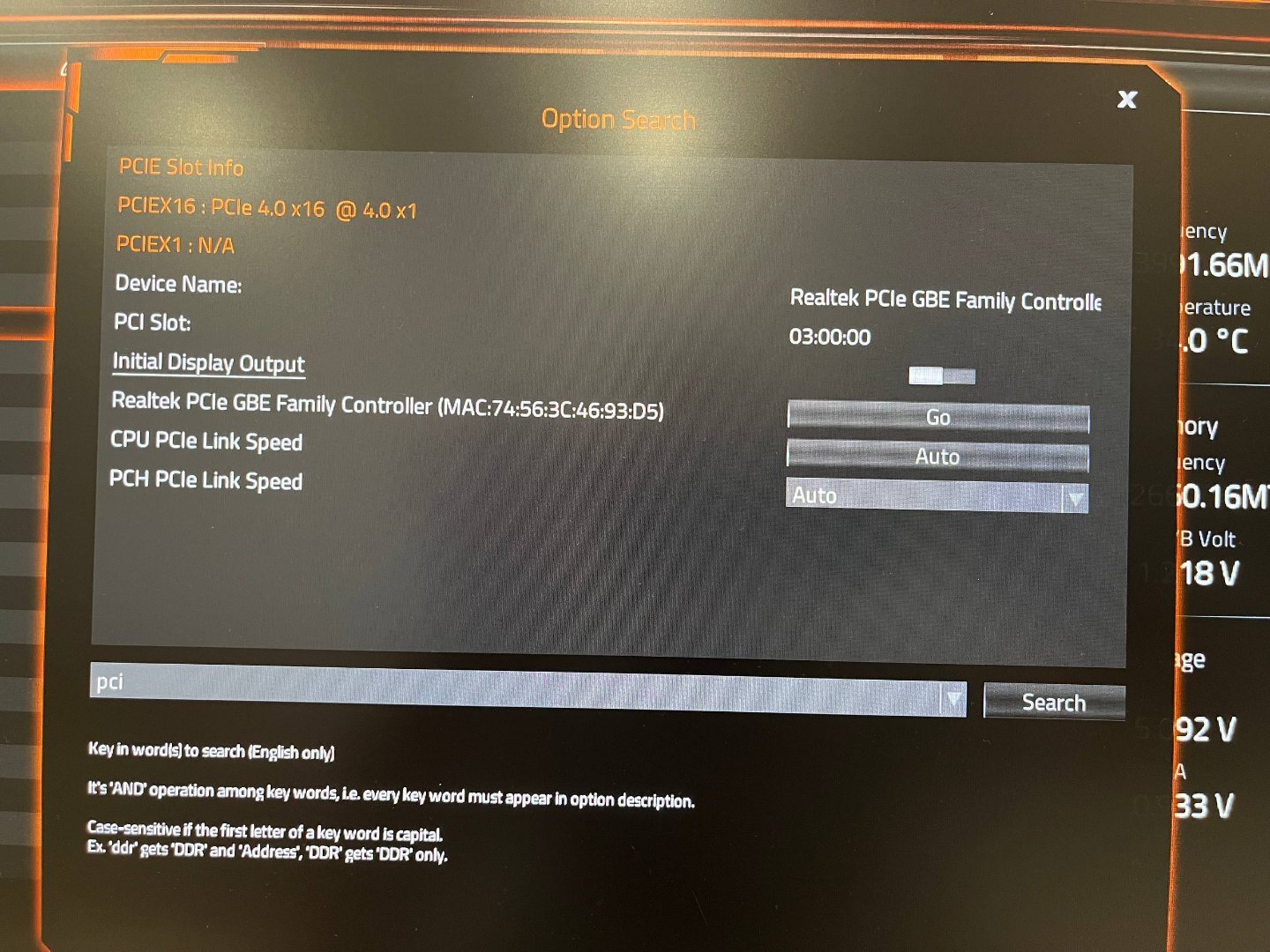

1.   Проверьте биос настройки  PCE портов  и выставите принудительно  вместо  Авто нужный  увы такое бывает .
 Можно найти  везде по-разному сокращают      PCI Express Configuration" "PCIe Slot Configuration"   в  "Chipset" или "Advanced  >    иногда сокращают PCIe   ....
30 минут назад, Xedik сказал:
Здравствуйте ...
Это все что выдало в биосе по поиску, я попробовал разные Gen, и включал галочку, увы, не сработало

9 минут назад, Show сказал:
У меня точно так же, но если запустить игру или тяжелое приложение в оконном режиме, то можно увидеть как автоматически версия pci-e меняется. Это нормально, когда, при различной нагрузке меняется верия pci-e.
