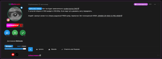

@Жоский_Геймер Вот так будет замечательно: конфигуратор DNS
С услугой сборки от DNS выйдет в 135.500р. Если надо чуть дешевле, могу переделать.
Апдейт: закинул зачем-то в сборку радужный FRGB кулер, перепутал. Вот полноценный ARGB: JONSBO CR-1000 V2 PRO ARGB

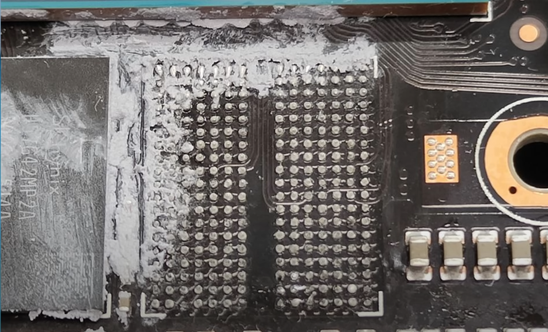

В моем личном топе есть всего 3 вендора видеокарт, которые я бы лично купил себе и посоветовал другим. Это Gigabyte, ASUS и MSI.
Ни в коем случае не брать китайский гараж типа Palit/KFA2 и прочите зотаки и поверколоры.
Изменено пользователем Ryzen
5 минут назад, Ryzen сказал:

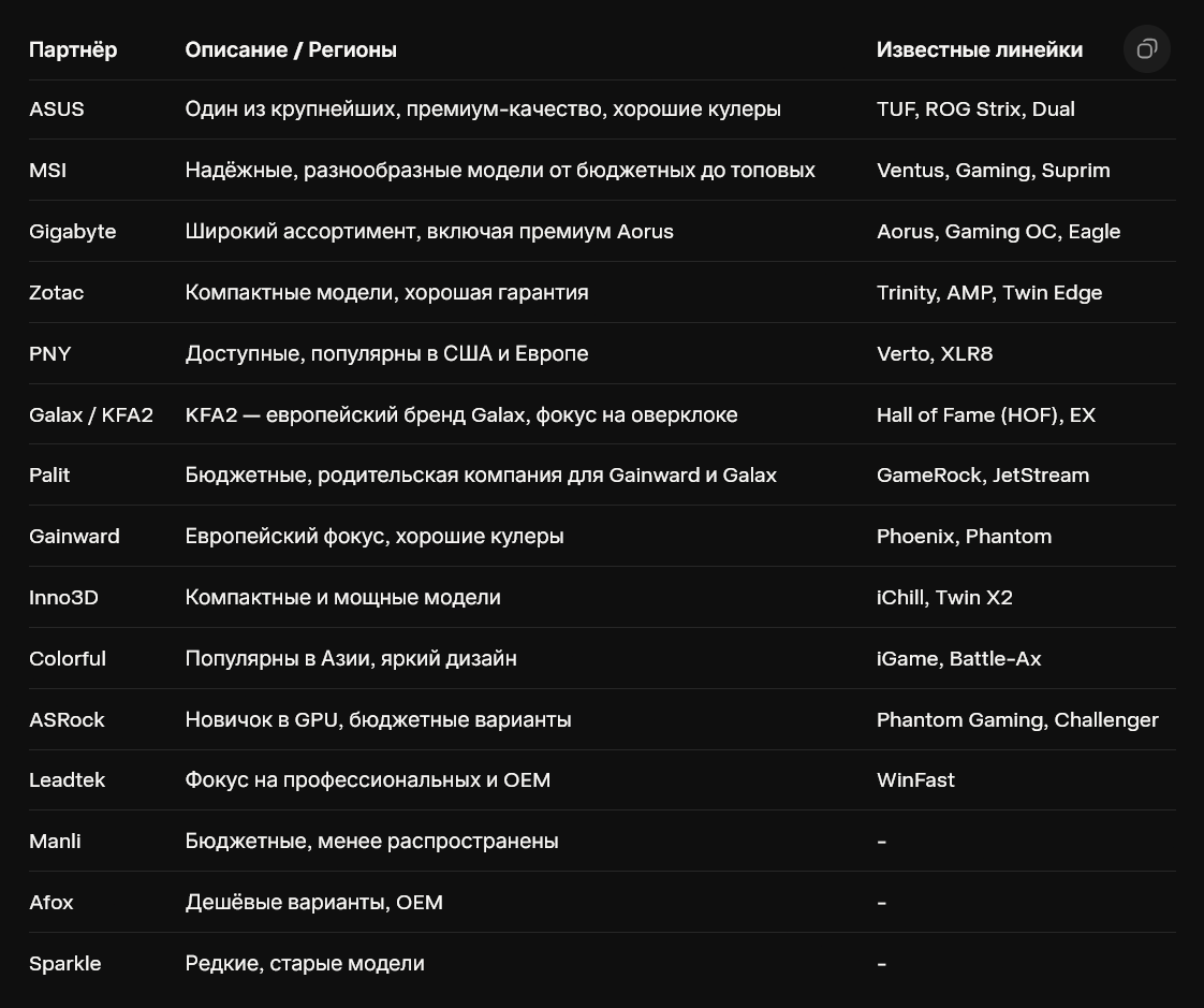

Про какой «подвал» речь? Список официальных, сертифицированных AIB-партнёров (производителей карт) NVIDIA:
Для меня это подвал. И, как ни странно, мой личнй выбор вендоров как раз в первой тройке твоей таблицы.
Покупать все, что ниже 3 строки (для меня) это как будто всем селом собрали последние деньги на покупку не понятно чего.
Это мое личное мнение, если у меня не будет хватать денег на GB/ASUS/MSI  - я лучше перебьюсь и подкоплю, чем покупать все эти помои, которые ниже 3 строки. Для меня это третий сорт для нищебродов.

1 час назад, Ryzen сказал:
Ачётак? Интересно узнать мнение(как ты пришел к такому выводу).
Жидкие прокладки под памятью не очень приятно..) Ну по китайскому гаражу познания в железе ясны, вопросов больше нет))
